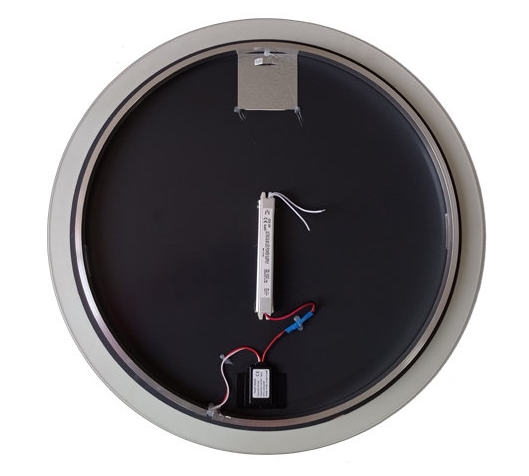

    Niestety, podczas budowy domu i wykonywania instalacji elektrycznej zapomniałem zrobić wyjście na prąd w łazience na lustro. Kafelki już leżą, łazienka cała gotowa, z oświetleniem to tylko jedna lampa.
    Przeróbka lustra na zasilanie bateryjne - możliwości i porady
    Nie chcę podłączać lustra do gniazdka. Moje pytanie brzmi, czy takie lustro można przerobić tak, aby było zasilane bateriami/akumulatorkami/powerbankiem?
    Link do lustra: https://www.sklep.galakor.pl/product-pol-7771-LUSTRO-OKRAGLE-SCIENNE-SZLIF-LED-50CM-WLACZNIK-DOTYKOWY-AFRODYTA.html?country=1143020003&utm_source=iai_ads&utm_medium=google_shopping&gclid=EAIaIQobChMI6Nnz35_u_wIV8F3CCh22Ygs3EAEYASABEgLXc_D_BwE&fbclid=IwAR0zVPZ7vE71lJUszGv2L6wTlbWMR3M1Su0qA_QlE3x5Qz_srWvDv0Si79E

    Z opisu wynika że zasilanie LED jest 12V (bardzo słabe zdjęcia i trudno coś z nich wywnioskować) Jeżeli w lustrze jest taśma LED 12V to by nie komplikować użył bym takiego modułu ustawionego na 12V
    https://pl.aliexpress.com/item/33014407148.ht...469434782621ea184%2167117177169%21rec%21PL%21
    I kilku ogniw litowo-jonowych 18650 np ze starej baterii od laptopa.
