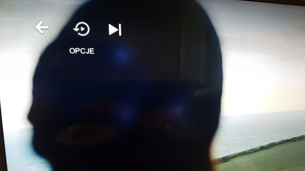

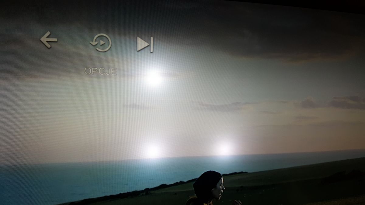

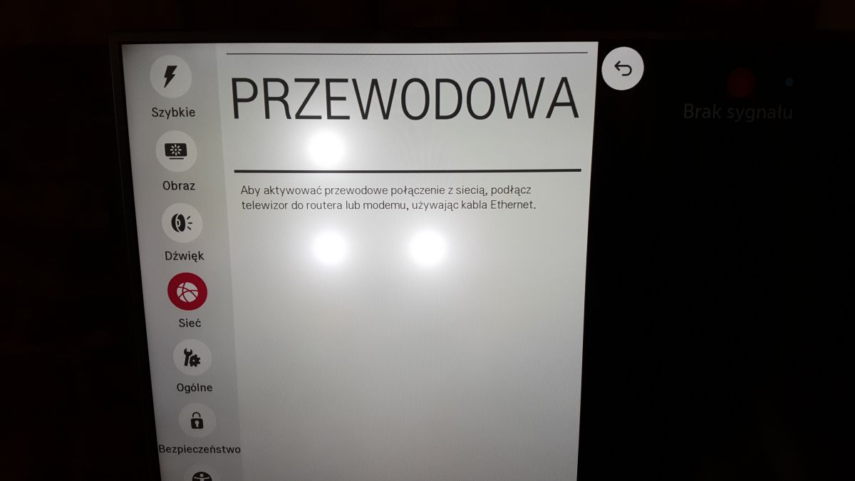

    Czy ktoś może mi powiedzieć co stało się z moim ekranem w telewizorze LG Smart+TV... Jak widać są jakieś trzy punkty świecące na biało... gdy ekran jest czarny, to punkty są delikatnie jaśniejsze, ale jeśli ekran jest jasny, to punkty są niemalże białe...

    Odkleiły się soczewki diod LED na listwach podświetlenia.

    To jest z przegrzania. Pewnie masz podświetlenie ustawione na maxa.
    Teraz już z górki. Posypią się następne soczewki. Czeka Cię wymiana podświetlenia. Nie ma sensu kleić, bo i tak wszystko przegrzane.
    Usterka do naprawienia. Trzeba rozebrać panel i wymienić listwy LED podświetlające matrycę.

    Możesz spróbować po dokładnym numerze modelu telewizora, albo rozbierasz TV i odczytujesz numer z naklejki na panelu. Szukasz podświetlenia do tego konkretnego panelu.

    W takich przypadkach należy zdemontować matrycę zeby dostać się do podświetlenia, co nie należy do łatwe i przyjemne - możliwość uszkodzenia matrycy. Należy odczytać model listew podświetlenia i wymienić całość, obecne listwy mają przegrzane diody i w krótkim czasie ulegną uszkodzeniu , a w najlepszym razie podczas składania odlecą następne rozpraszacze. W takich przypadkach wymienia się raz a dobrze będzie działać przez kolejne lata.
