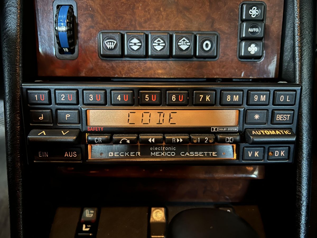

    Posiadam Radio BECKER electronic MEXICO CASSETTE - posiadam kod do odblokowania. Po dłuższym odłączeniu od akumulatora, po włączeniu radia potrzeba jest podania KODu radia - posiadam, ale w żaden sposób nie mogę wpisać. Czy jest jakaś kombinacja przycisków? Napis CODE świeci cały czas.
    Prośba o podpowiedź. Z góry dziękuję

    Dziękuję, ale również nie działa ten sposób. Nie mogę wogóle nic wpisać, edytować itp
    Taki opis nie do końca określa z którym modelem mamy do czynienia. Podaj numer modelu (BExxxx) i upewnij się, że zasilanie radia (2 X +12v) masz poprawne.
