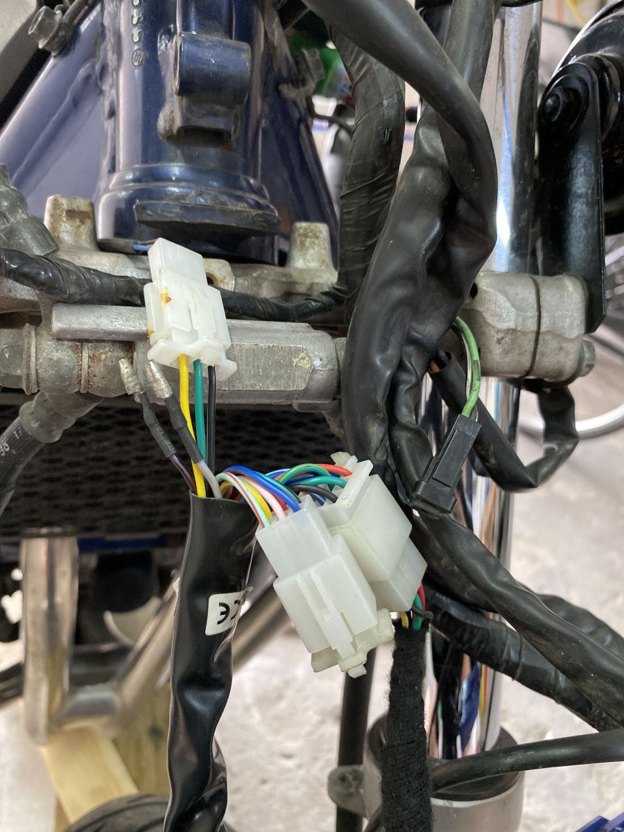

    Witam, mam problem - kupiłem motocykl Suzuki Bandit GSF 600, ogólnie poprzedni właściciel zmienił licznik na ledowy i jest taki problem, że nie działają obroty silnika, co z tym zrobić?

    A sprawdziłeś chociaż przewody/kostki które idą do tego licznika? Bo bardzo często takie liczniki mają kilka przewodów masowych, po jednym na każdy podzespół. Np osobna masa na prędkościomierz, osobna na obrotomierz, osobna na oświetlenie, osobna na kontrolki itd.
    Bardzo możliwe że któraś masa nie łączy lub po prostu jest złamany kabelek.

    takie dwa kabelki są nie podłączone

    No to teraz nie pozostaje nic innego jak szukać czegoś do czego mogły być podłączone...

    A podasz może typ zegara, jakieś zdjęcie? Czy wydaje Ci się że fotka kabelka rozwiązuje sprawę...

    już ogarnalem ziomek kabli w kostce nie zamienił
