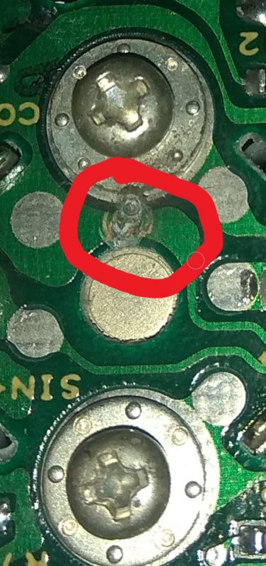

    Mam problem z obrotomierzem , gdy odpale motocykl wskazówka jest na zero dodając ,,gazu'' wskazówka wskakuje na 3 tysiące przy energicznym dodawaniu gazu leci na zero lub do ok 5 tysięcy .
    Podświetlenie działa normalnie ,licznik tez działa normalnie
    Nagrałem filmik jak to wygląda https://youtu.be/aoXPSuclk3g
    Wczoraj wymontowałem obrotomierz - czy można go jakoś sprawdzić domowym sposobem czy działa ?

    na pierwszy rzut oka wszystko wygląda ok, chyba że to
    SUZUKI SV 650 N 2002 rok - obrotomierz wskazuje 0-3 tyś obrotów
    I jak mogę sprawdzić przewody po obrotomierzu są tam 3 szt

    Obstawiam że przewody to +.-. i sygnał na 90% prostokątny.

    Okazało się że elektronika jest nie uszkodzona tylko ten silniczek od wskazówki
    Kupiłem obrotomierz od hondy cbr 125 i przełożyłem mechanizm i obrotomierz działa
