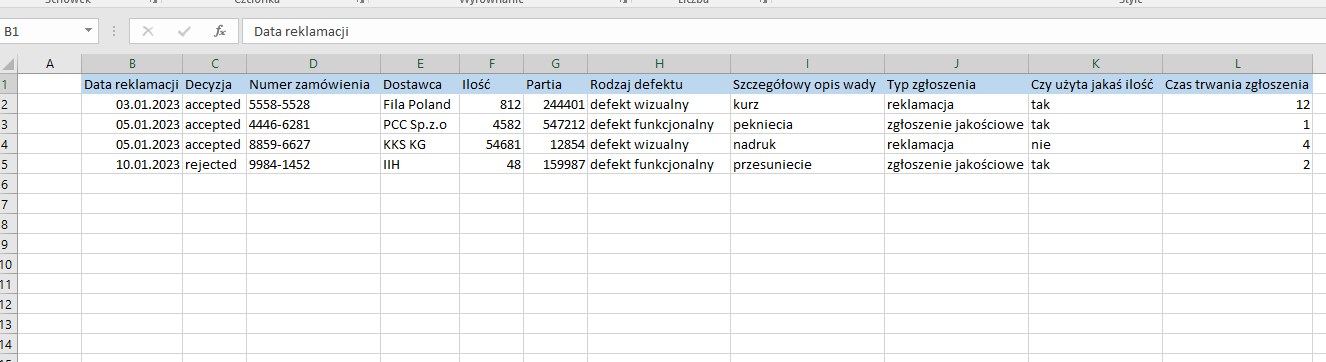

    Cześć,
    mam prośbę czy jest osoba, która by mi pomogła z napisaniem kodu w VBA do automatycznego wysyłania maili Outlookiem? Mam jeden plik, do którego dokładam wiersze z danymi i na tej podstawie chce wysłać maila z automatycznie wypełnionymi danymi już w mailu, które przed chwilą wpisałem w tym wierszu. Tak, żeby w odpowiednim miejscu zaciągało dane z odpowiednich kolumn w wierszu który zaznaczyłem. Chciałbym, żeby mail adresata zaciągnął po nazwie dostawcy z tabeli, którego w danym wierszu wpisze (ze screena z kolumny E) i wyszuka go w innym drugim arkuszu, gdzie przy każdej nazwie dostawcy mam wypisane ich maile. Ten drugi arkusz nazywa się "Lista dostawców", w kolumnie C mam nazwy dostawców a w kolumnie K ich emaile do zaciągnięcia w przypadku gdy ich nazwa wystąpi. W Temacie chciałbym, żeby zaciągało dane z kolumny "Typ zgłoszenia"(kolumna J) dla danego wiersza oraz z kolumny "Numer zamówienia"(kolumna D). W tekście byłoby tak samo, tylko żeby zaciągało więcej kolumn takich jak "Numer zamówienia", "Ilość", "Partia", "Data", a pod tym "Opis problemu", "Czas trwania". Przesyłam screena tabeli jak to wygląda w arkuszu. Sama tabela ma dużo więcej wierszy wypełnionych, ta jest przykładowa. Dodaje ręcznie kolejne wartości pod ostatnim wypełnionym wierszem.
    VBA- automatyczne wysyłanie maili przez Outlooka uzupełnione danymi z tabel w excelu
    Sam napisałem prosty kod ale wysyła maile do wszystkich osób, a nie tylko do odpowiednich osób w zależności od dostawcy i automatycznie dane się nie zaciągają z kolumn w danym wierszu, dlatego bardzo bym prosił o wszelaką pomoc i byłbym bardzo wdzięczny.
    EDIT:
    Udało mi się zrobić żeby wysyłało do ostatniego wiersza, jednak nie wiem jak zrobić, żeby ten email był zaciągany na podstawie nazwy w głównym arkuszu i wyszukał ta nazwę w innym arkuszu i dla danej nazwy wyciągnął maila. Oraz czy może znajdywać ostatnią używany wiersz w arkuszu dane po 2 kolumnie a nie po 1, ponieważ nieraz w 1 kolumnie mam puste i nie ma żadnych wartości przez co nie bierze tego jako ostatni wiersz.

    #2 20658588
    marek003
    Poziom 40  
    Posty: 4607
    Pomógł: 801
    Ocena: 488
    Czemu jak już zrobiłeś przykład nie załączyłeś go do postu? (spakuj na przyszłość zipem i załącz)
    Po prostu wykorzystaj funkcję wyszukaj.pionowo()
    Zamknąłem w pętli i sprawdza po kolumnie M czy wysłano (dlatego tez na końcu pyta czy wysłałeś.
    Poniżej z paroma "wodotryskami".
    Makro nie sprawdza poprawności adresu mailowego więc jeżeli będzie zły a ty wciśniesz wyślij bez podglądu to zwróci błąd.

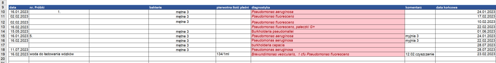

    Mam kolejne pytanie, ponieważ mam plik w którym mam w 1 pliku 3 arkusze: "powietrze", "powierzchnie", "podłogi". w których mam tabele od kolumny B do kolumny M od wiersza 4. W tych tabelach w kolumnie I działa formatowanie warunkowe, które zaznacza komórkę jak wystąpią dane słowa zaczynające się od "Escherichia" "Staphylococcus" "Candida". Czy jest możliwość żeby w kolejnym arkuszu przykładowo pod nazwą "rejestr" automatycznie przeszukiwał wszystkie te 3 tabele z tych 3 arkuszy i kopiował te wiersze wklejając do tego arkusza "rejestr" przez co by się tworzyła tabela tylko z tymi słowami?
    Zrzut ekranu arkusza kalkulacyjnego z tabelą zawierającą dane dotyczące próbek i diagnostyki.
    Tak wygląda rejestr o który mi chodzi, tylko że na ten moment jest to ręcznie szukane i wklejane tutaj.
    Z góry dziękuje za pomoc.
