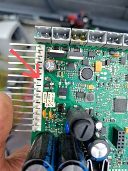

    Dzień dobry.
    Prosiłbym o pomoc w identyfikacji uszkodzonego elementu w centrali Nice RBA3 R10 (Robus 600). Może ktoś ma centralę pod ręką i widać tam jakieś oznaczenia.

    Tak na oko to jest dławik łączący obudowę siłownika z masą niskiego napięcia (jeszcze szeregowo przez widoczny obok rezystor 101 = 100 ohm). Możesz to sprawdzić - czy któryś z pinów dławika ma przejście do pinu 4 od góry złącza grzebieniowego.
    Spalenie się tego elementu daje informację, że:
    1) na obudowie pojawiło się obce napięcie (coś poszło na przewód uziemienia lub któryś z przewodów niskiego napięcia dotknął metalowej obudowy - na przykład plus 24V idące do krańcówek...) ALBO
    2) w obwodzie niskiego napięcia pojawiło się napięcie sieciowe (np. kable od fotokomórek mają przebicie do jakiegoś zasilania 230 V) ALBO
    3) było przepięcie w sieci, piorun, itd. i napięcia tak się rozłożyły, że między tymi obwodami masy popłynął prąd.
    Niezależnie od powyższego elementu centrala powinna działać (!). Jeśli tak nie jest, to znaczy że to, co spowodowało spalenie tego dławika, spaliło też inne obwody.

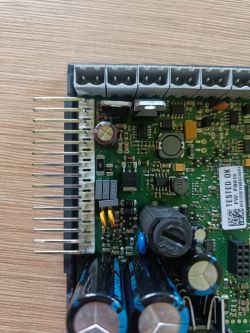

    Wpadła mi w ręce nowa centrala i okazało się że uszkodzony element to rezystor 47 ohm. Element obok ma oznaczenie T01 a nie 101 i na płytce ma opór 4,5 ohm (na nowej płytce ma oznaczenie 1). W załączniku zdjęcie z oznaczeniami elementów - może się komuś przyda.
