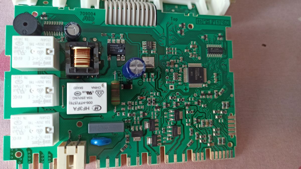

    Oddaj moduł do kumatego elektronika by stwierdził czy padła tylko przetwornica na LNK 305GN czy jednak procesor dostał strzała z oprzewodowania lub innych komponentów zmywarki. Jeśli procek umarł to moduł jak i zmywarka złom. Elektronik powinien sobie poradzić z diagnozą czy jest dobry/uszkodzony procesor a Ty nigdzie nie napisałeś co stwierdził serwisant, czy rozbierał moduł i czy dokonywał jakichś pomiarów.
    Daj zdjęcia elektroniki modułu by przynajmniej stwierdzić czy któryś element i ścieżki nie wyparowały.

    Tak 50/50 szans na uratowanie. Jeśli potrafisz wyjąć z niej elektronikę i zrobić dobrej jakości zdjęcia, to coś powinno się udać oszacować.

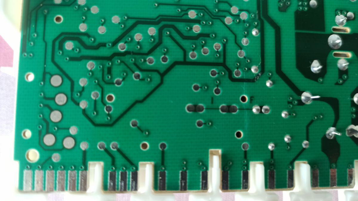

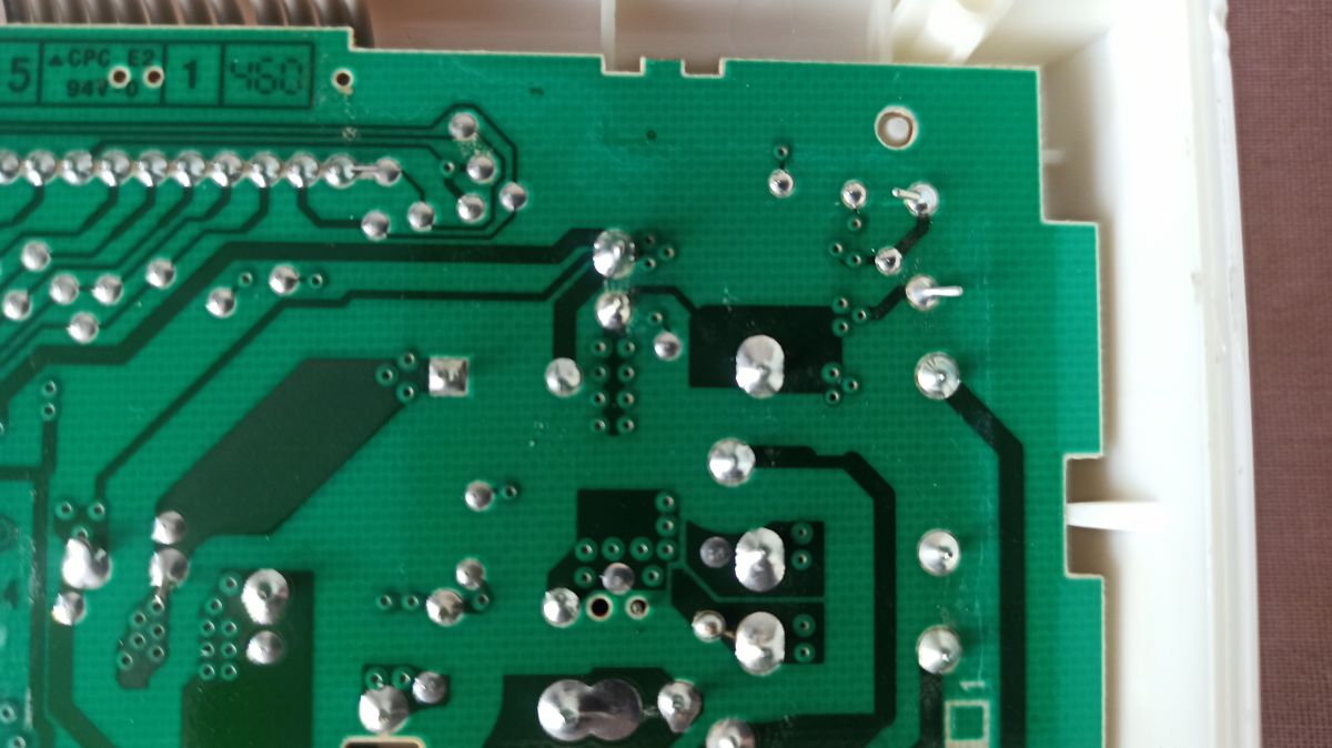

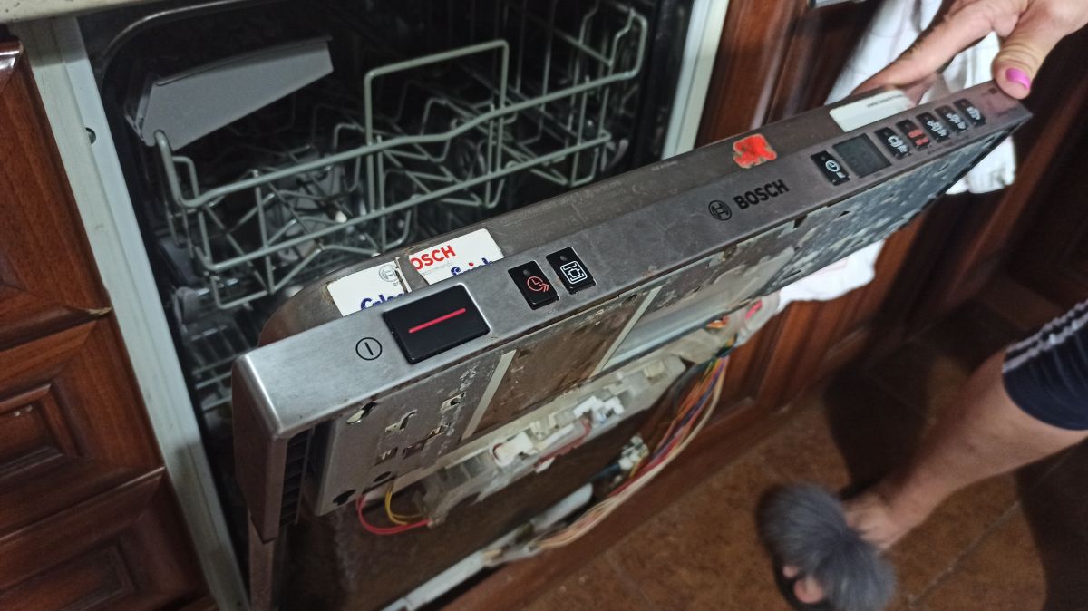

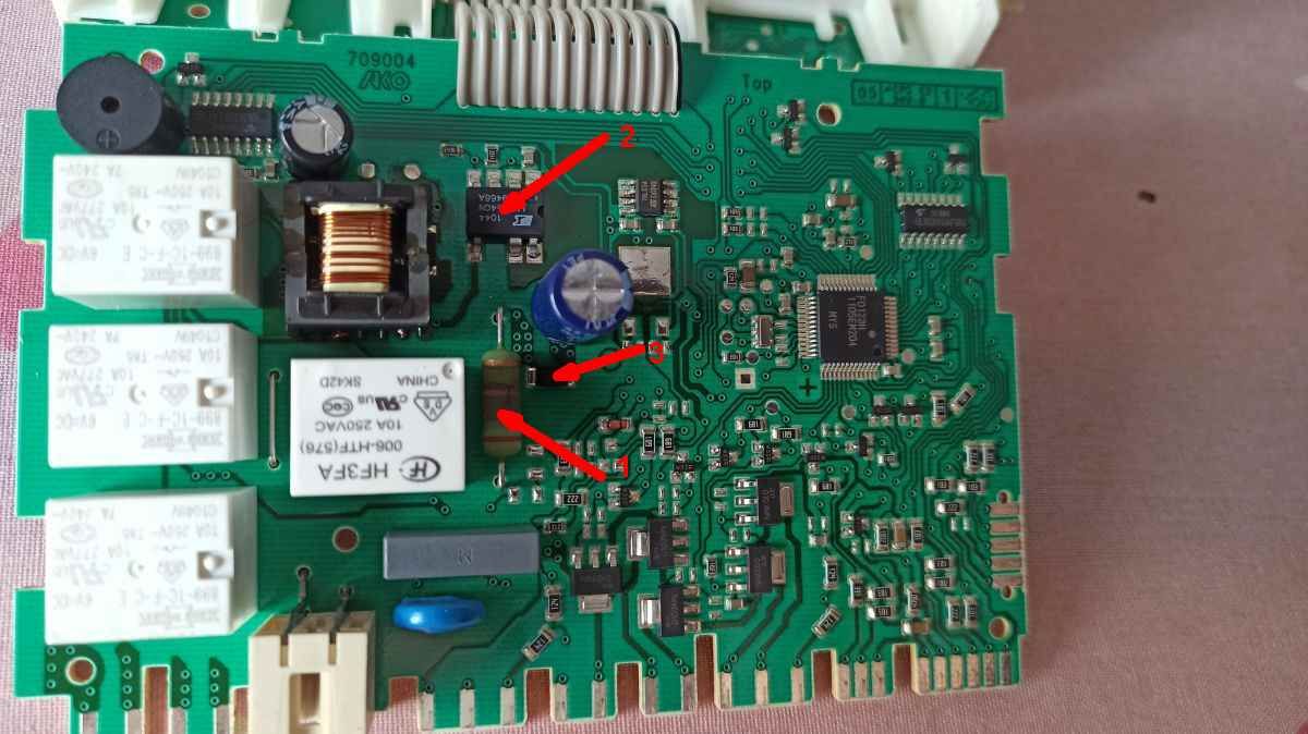

    Bosch SRV55T33EU/18 - moduł sterujący do zmywarki gdzie kupić? [url=https://obrazki.elektroda.pl/7751688800_1689866642.jpg]Bosch SRV55T33EU/18 - moduł sterujący do zmywarki gdzie kupić?[/url]
    Część. Wróciłem właśnie z urlopu i biorę się za zmywarkę żeby dostać się do modułu i mam problem jak wypiąć ramkę? Nie wiem wykręciłem wszystkie śrubki i nie chce za nic zejść ta ramka załączam fotkę. Proszę o pomoc.
    PS.
    Chodzi o ramkę od góry tam gdzie są przyciski.
    #11 20661503
    skryn
    Specjalista AGD
    Posty: 1937
    Pomógł: 268
    Ocena: 1011
    PS.
    Z boku drzwi musisz odkręcić dwa torxy 20 znajdujące w połowie panela. Z lewej i prawej strony. Inaczej panela "nie wykopiesz"... :)

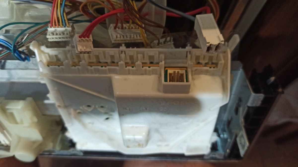

    Udało się teraz następna zagadka jak rozpiąć plastik ze zdjęcia żeby dostać się do płyty ☹️
    #13 20661658
    alekt77
    Poziom 40  
    Posty: 3326
    Pomógł: 899
    Ocena: 1336
    Musisz najpierw wyjąć moduł z plastikową obudową a potem ją rozpiąć od strony przycisków.
    #14 20661868
    machefi
    Specjalista AGD
    Posty: 6431
    Pomógł: 760
    Ocena: 1481
    Plastikowy moduł trzymają wgięte dwie blaszki od metalowego panela, odginasz je, moduł przesuwasz w dół i wyzwala się on w całości. Chwila przyglądnięcia się i załapiesz o co chodzi.

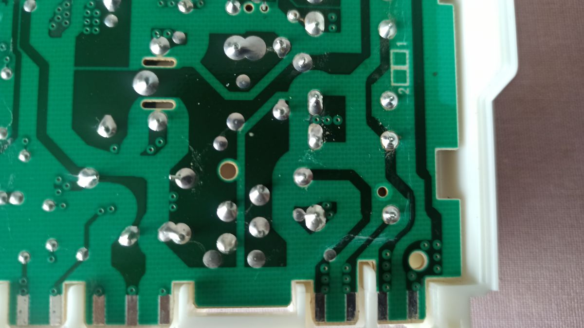

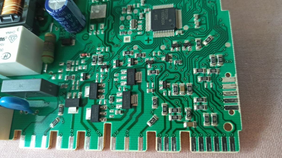

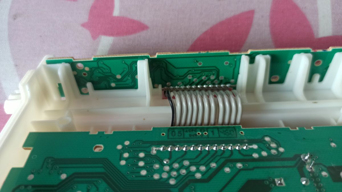

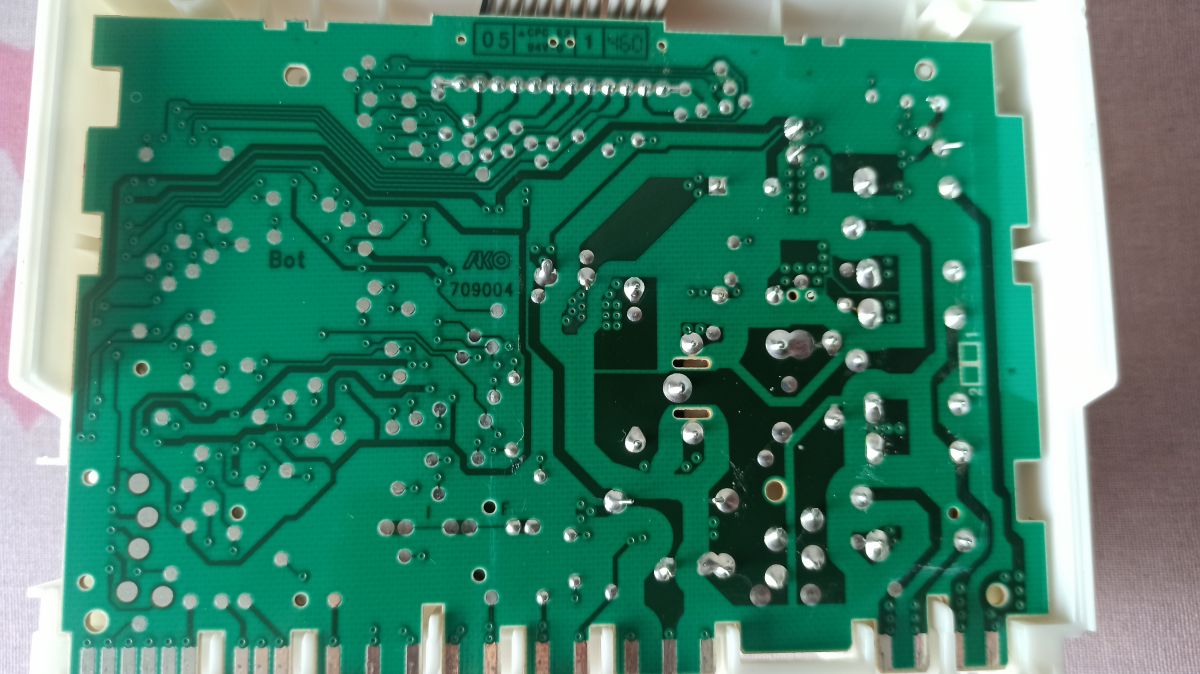

  • #18 20663379
    alekt77
    Poziom 40  
    Posty: 3326
    Pomógł: 899
    Ocena: 1336
    To może jeszcze przynajmniej jedno zdjęcie drugiej strony płytki.
    #20 20663492
    TONI_2003
    Moderator
    Posty: 15332
    Pomógł: 2193
    Ocena: 3820

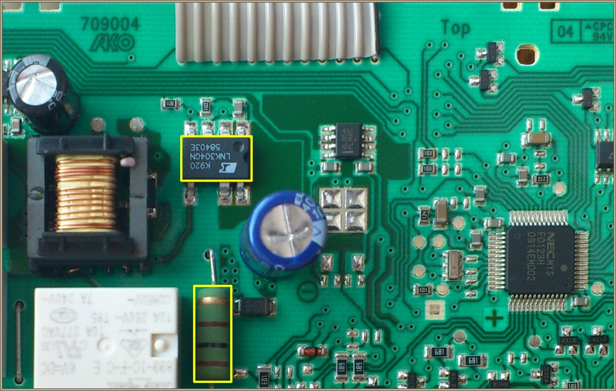

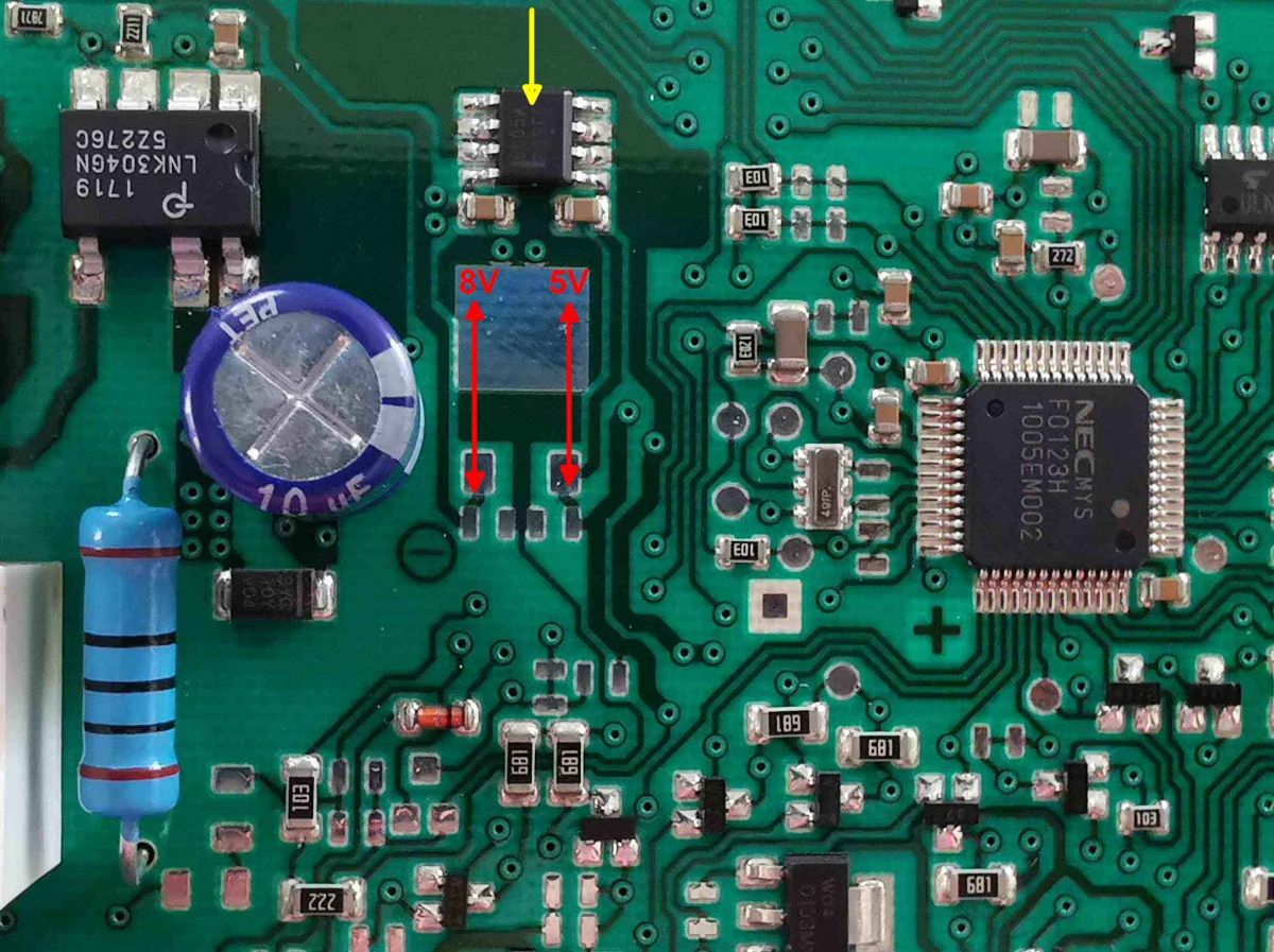

    Wymieniasz te dwa elementy przetwornicy i prawdopodobnie o ile procesor jest cały to wszystko by płyta PCB była sprawna :)
    #21 20663505
    alekt77
    Poziom 40  
    Posty: 3326
    Pomógł: 899
    Ocena: 1336

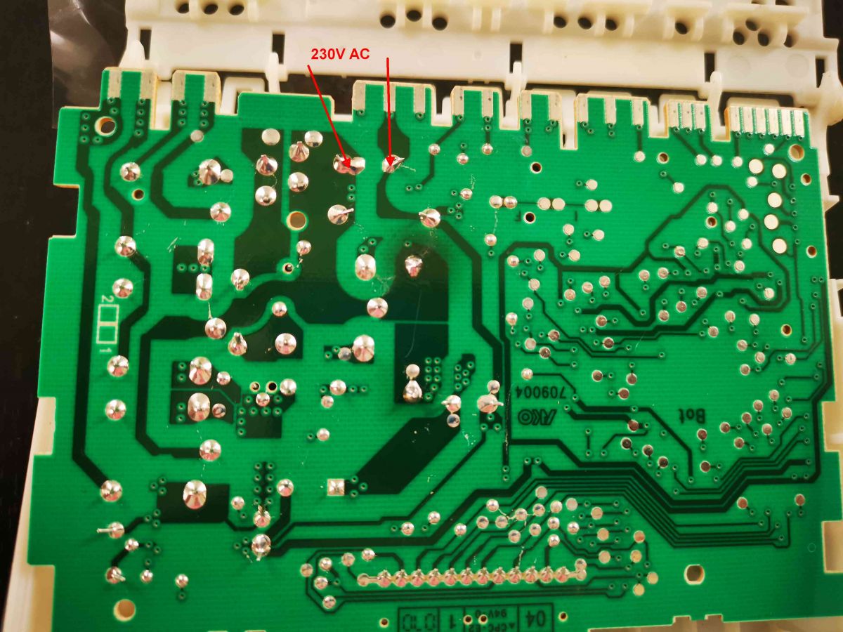

    Sprawdź rezystancję między punktami oznaczonymi na zdjęciu "5V", powinno być powyżej 1kΩ. Między punktami "8V" powinno być powyżej 100kΩ.
    Na drugim zdjęciu strzałkami 1 i 2 masz oznaczone elementy do wymiany: rezystor 100Ω 2 lub 3W (drutowy!) i układ LNK304GN. Sprawdź diodę oznaczoną 3.
    Na trzecim zdjęciu masz jak podłączyć 230V AC do wyjętej płytki "na stole", zmierz czy napięcia 8V i 5V(DC) są między punktami jak na pierwszym zdjęciu.

  • #23 20663537

    @TONI_2003 Ten moduł wgl ruszy po wymianie LNK!? Bo z tego co pamiętam, to razem z driverem leciał procesor i generalnie moduł kończył w koszu?!
  • #25 20663584
    alekt77
    Poziom 40  
    Posty: 3326
    Pomógł: 899
    Ocena: 1336
    Tak bywa w przypadku jeśli któryś z elementów sterowanych triakami miał zwarcie i uśmiercał triak, tranzystor sterujący triakiem i przy okazji mikroprocesor. Jeśli uszkodzeniu ulegał LNK304GN "sam z siebie" to duża szansa że mikroprocesor przeżył. Tak mówi statystyka uszkodzeń opisywanych na forach.
  • #26 20663623
    Jest tylko jedno, ale gdy naprawiamy na stole może nie zaświecić na stole lub tak jak w tym temacie ==> Link. Ewentualnie inne niekoniecznie normalne przypadki :)
    Mylisz z triakami smd. Przetwornice w 99,99% po wymianie podnoszą moduł. Dziesiątki tego się narobiło.

    Panowie pytam z ciekawości ... trafiłem na kilka tych sterowników i wszystkie miały martwego NECa ^^ W 99% przypadków przewijała się platforma GV640 i nowsze (falownik i pompy 3Ph), a tam FDT + debugger - sprawa prosta, przyjemna i dobrze płatna :)
    Słuchaj. Przetwornica LNK pada, bo pada. Do tego rezystor. Wymiana i koniec tematu.
