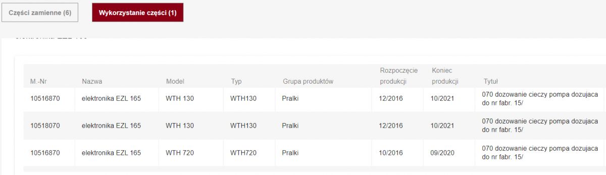

    P.S. Z tego co widzę to chyba istotny jest też ten numer Miele (10518070), bo są różne do różnych pralek:
    Tabela z informacjami o kompatybilności elektroniki EZL 165 Miele z różnymi modelami pralek.
