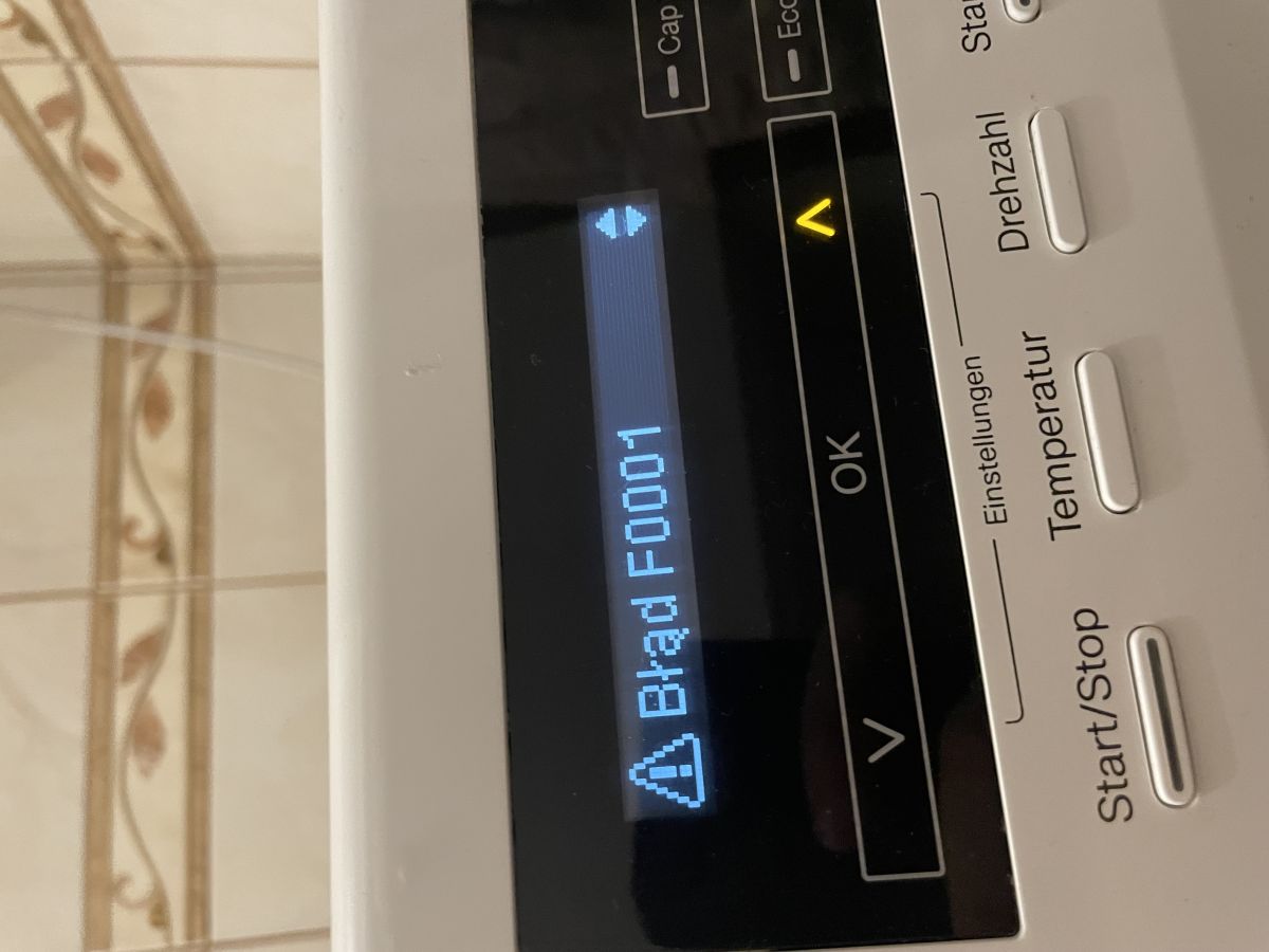

    Posiadam pralkę Miele WKF131 WPS kupioną z drugiej ręki w październiku tego roku. Pralka od początku działała dobrze, poza jednym felerem w postaci błędu uniemożliwiającego włączenie opóźnionego startu powyżej 4 h.
    Niemniej jednak 2 tygodnie temu wyskoczył tajemniczy błąd F0001. Gdziekolwiek nie szukałem, wskazywało na podobny błąd o kodzie F1, który mówił o zwarciu na obwodzie czujnika temperatury NTC. Rozkręciłem pralkę, dobrałem się do czujnika, wpiąłem multimetr, sprawdziłem oporność, która zgadza się z tabelką dla tego modelu. Mimo to zamówiłem zamiennik, wymieniłem i, no cóż, błąd ciągle ten sam.
    Sprawdziłem ciągłość obwodu czujnika do płytki. Wszystko sprawne.
    Stwierdziłem, że jak już prawie rozkręciłem całą pralkę, to trzeba już sprawdzić wszystko. Ale poza lekko brudnym filtrem do dopływu wody nie znalazłem nigdzie problemu...
    Nie wyjmowałem grzałki, ale miała ładną oporność 24 Ω i nie robiła przebicia na obudowę.
    Więc przed świętami w kropce.
    Czy może ktoś z was ma podobną pralkę i kiedyś wyskoczył mu podobny błąd? Lub może coś przeoczyłem do sprawdzenia?
    AI: Czy błąd F0001 pojawia się od razu po włączeniu pralki, czy dopiero w trakcie konkretnego programu lub na jakimś etapie prania? Jeśli tak, to na którym dokładnie?
    Na samym wirowaniu nie pojawia się błąd. Natomiast w momencie uruchomienia programu, który pobiera wodę, błąd wyskakuje do minuty od pobrania wody.
    AI: Czy sprawdzałeś może płytkę sterującą pod kątem zimnych lutów, uszkodzeń, śladów zalania albo innych nieprawidłowości?
    Tak, sprawdziłem. Płytka wygląda solidnie.

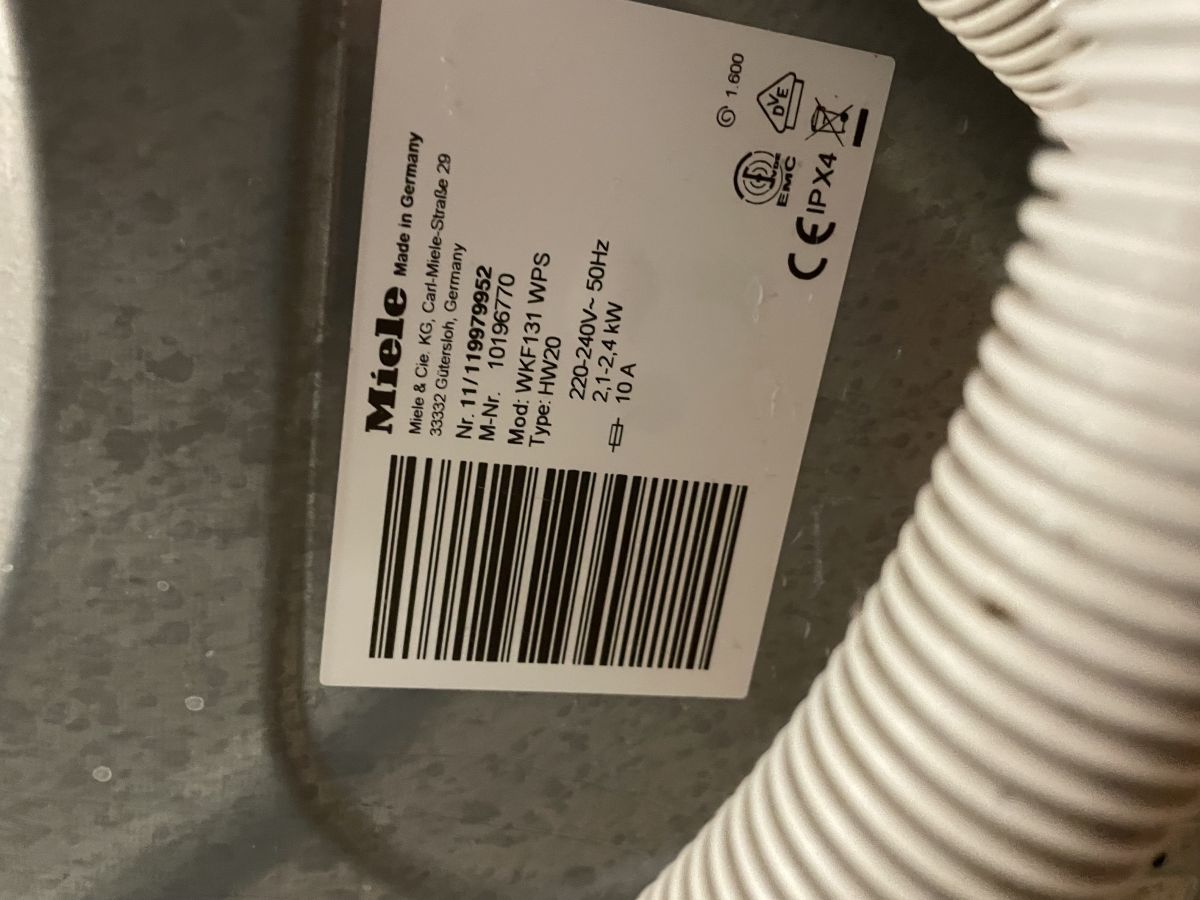

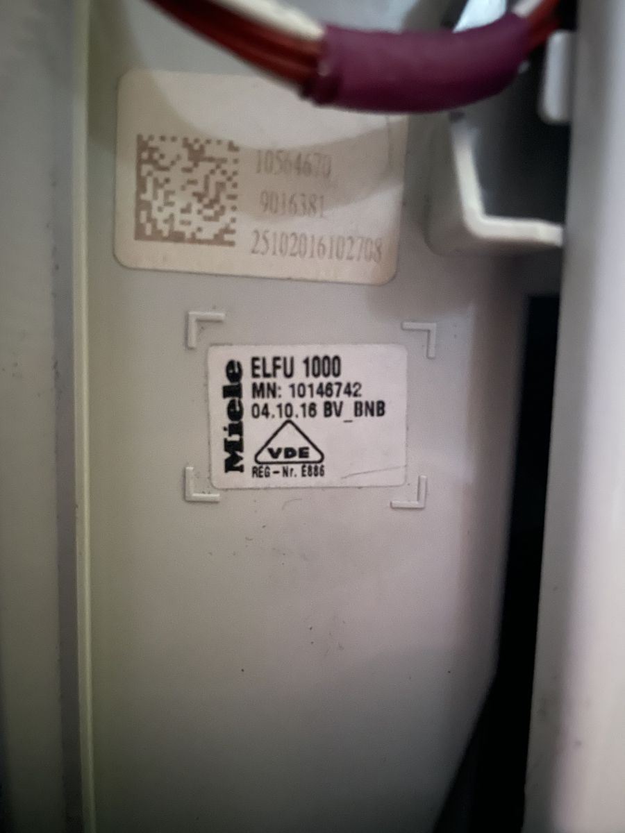

    Jaki masz typ modułu, daj zdjęcie tabliczki z radiatora.
    Jak odłączysz wtyk zupełnie od czujnika NTC, to jaki masz błąd: F2 czy F1?
    Daj zdjęcie też tabliczki pralki.

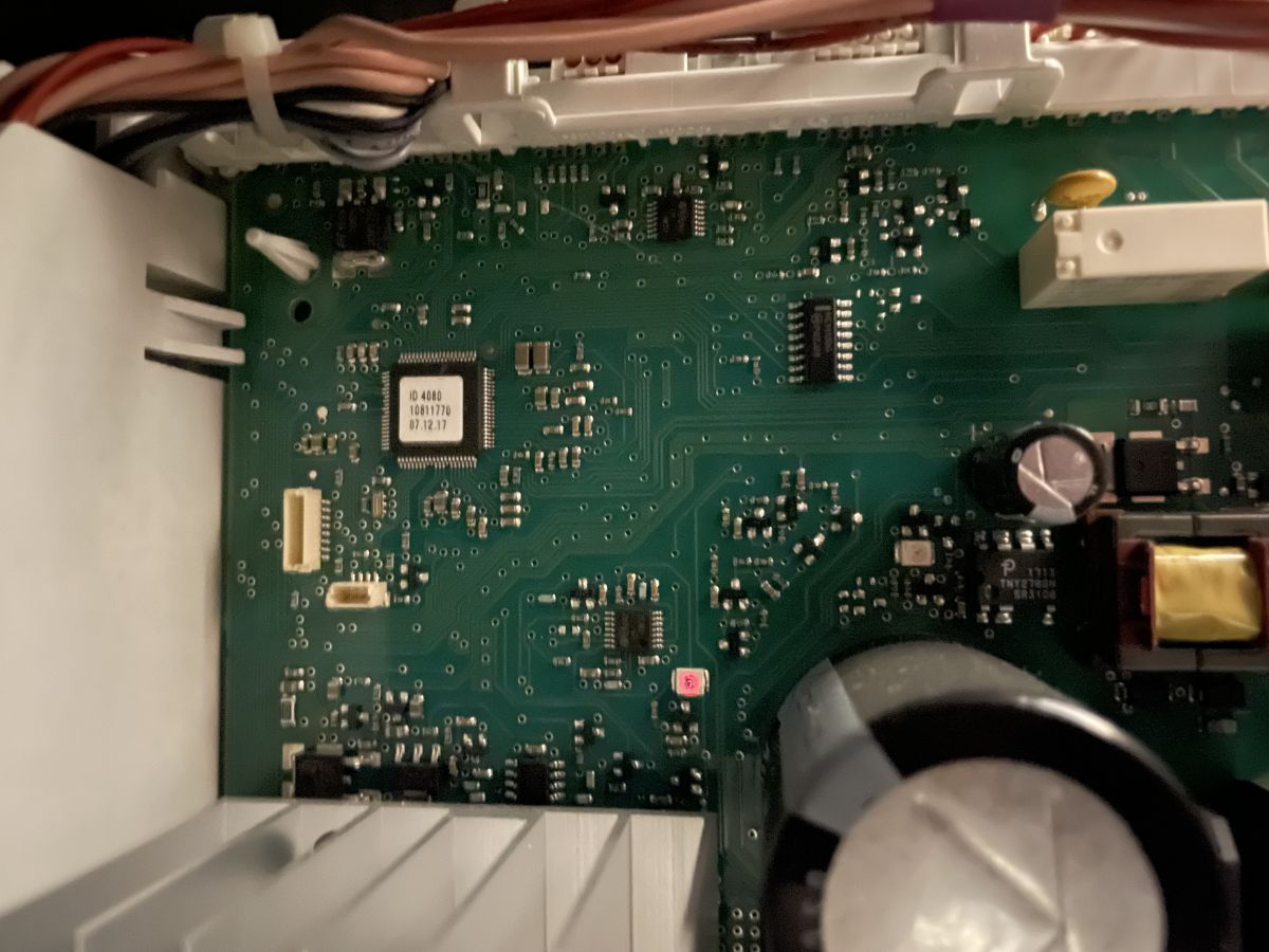

    Typ modułu to ELFU 1000. Zdjęcie tabliczki z radiatora wyślę jutro, bo złożyłem cały, a już dzisiaj nie będę go rozkręcać. Odłączyłem wtyk od czujnika NTC, ale nie próbowałem włączyć wtedy pralki. Spróbuję to zrobić. Błąd, który wyskakuje, to F0001, jak na obrazku.

    Włącz ją z odłączonym wtykiem i daj zdjęcie białej naklejki z tej białej obudowy mydelniczki, gdzie jest moduł ELFU1000.

    Witam, z odłączoną wtyczką wyskoczył błąd F0002. Jak na filmiku widać, nawet nie zdążyłem włączyć programu i od razu wyskoczył błąd.
    F0001 natomiast wyskakiwał w momencie pompowania wody do pojemniczka na detergenty i po jakichś 10 sekundach pojawiał się na ekranie.
    A poniżej zdjęcie tabliczki z osłony "serca" pralki.
    Tabliczka znamionowa Miele ELFU 1000 z numerami i oznaczeniami technicznymi

    Nic sam nie zrobisz moduł jest uszkodzony do naprawy.
    Bo rozumiem ze jak zamontujesz sprawny czujnik NTC to tez masz błąd F0001 tak.
  • #7 21785619
    nkieleczala
    Posty: 4
    Tak, zamówiłem sprawny czujnik NTC i również wyskakiwał ten błąd.
    Sprawdzałem moduł, ale tak pobieżnie.
    Czyli to raczej kwestia znalezienia martwego elementu SMD i to, czego sam nie zrobię, czyli zaprogramowania go na nowo?

    Nie chcę Ciebie zmartwić, ale w podobnym modelu pralki i podobnym module wymieniałem procesor na ten błąd.
