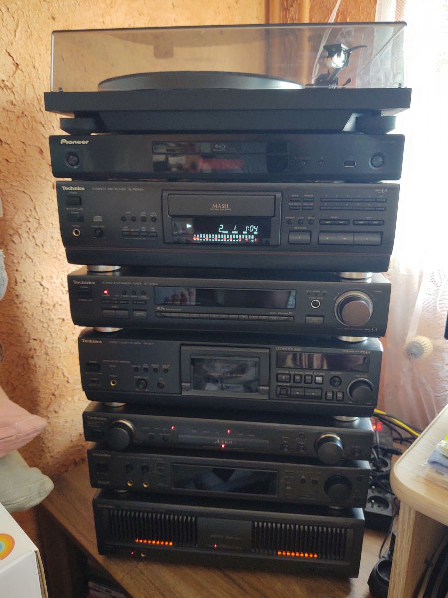

    mam wzmaka SU-A700 i kupuję do niego wzmaka dwójdxielnego SE-A800S z przedwzmacniaczem SU-C800UM2 i podłączam do niego końcówkę mocy po kablu sygnałowym desygnowany 5-pin i po RCA wzmaka zintegrowanego SU-A700 i teraz końcówka zasila głośniki w torze średnioniskotonowym, a Integra głośniki w torze wysokotonowym, oczywiście kable głośnikowe min. 2,5mm2- to jasne- czy mogłoby zadziałać i dać więcej mocy na kolumny, one w końcu mają separację częstotliwości i jak bym zdjął z tyłu te blaszki-zworki to by może zagrało dużo lepiej, w końcu z sieci weźmie po 200W i 230W odpowiednio każdy ze wzmaków, a na kolumny odda około 70 i 100W, przynajmniej w teorii instrukcji, reszta w ciepło na radiatory i wiatrak w końcówce, co o tym myślisz, czy ktoś próbował takiego połączenia Bi-amping i czy to daje pożądany przeze mnie efekt??
    Będę wdzięczny za pomoc. Pozdrawiam,

    oczywiście, ze znam różnicę pomiędzy Bi-wiring, a Bi-amping, w pierwszym rozdziela się zasilanie sekcji wysokotonowej od sekcji średnioniskotonowej w kolumnie głośnikowej i wtym celu wykorzystuje się po parze terminali głośnikowych na wyjściach końcówek wzmacniaczy, a co do drugiej metody to osobne wzmacniacze (dodam, że przeze mnie napisane skrótem: "wzmaki", jesli to Pana obraziło to przepraszam, ale tak co po niektórzy piszą na tutejszym forum) zasilają poszczególne sekcje wysokotonową jeden, a średnioniskotonową drugi wzmacniacz, zatem wypraszam sobie te BZDURY, to po pierwsze.
    poza tym, ktoś kto zna się na rzeczy jak Pan - też serwisuje sprzęt elektroniczny - i znacznie lepiej ode mnie wykształcony, bo Ja nie jestem elektronikiem, tylko interesuję się nią hobbystycznie i raczej jestem początkujący, dlatego poprosiłem Was doświadczonych o radę i pomoc, powiedział mi podczas odbioru sprzętu wieży zintegrowanej JVC w ramach darmowej rady, iż jeśli Bi-wiring to NIE Bi-amping, a Ja przyjąłem tą radę za dobrą monetę i tego się trzymam, to po drugie.
    ponad to moje pytanie brzmi: czy mając końcówkę mocy SE-A800S i wzmacniacz zintegrowany SU-A700 oba marki Technics podpięte do desygnowanego przedwzmacniacza SU-C800UM2 za pomocą odpowiednich kabli (5pin do końcówki mocy i RCA2 do wzmacniacza zintegrowanego) uzyskam poprzez Bi-amping odpowiednio większe zasilenie odpowiednio każdej sekcji: od SU-A700 głośników wysokotonowych, a od SE-A800S głosników średnioniskotonowych, co pozwoli uzyskać lepszą dynamikę oraz większą głębię sceny muzycznej, a nie jak to jest teraz w przypadku jednego wzmacniacza czy to poprzez Bi-wiring albo poprzez standardowe podpięcie pary kolun głośnikowych do zacisków A na wyjściu wzmacniacza?
    Jak na pisałem wcześniej szukam porady i wskazówek, bo mam tylko 3.000,00 PLN brutto i chcialbym poeksperymentować zanim zdecyduję się na konkretną końcówkę mocy z przdwzmacniaczem za 12-14 tysięcy złotych, tyle, będę wdzięczny za pomoc, a nie obrażanie mnie, że wypowiadam bzdury.

    Różnice wzmacniaczy Technics SU-A800 vs SU-A800MK2: TAPE DAC, Bi-wiring
    teraz kilka słów o wrażeniach odsłuchowych:
    po wczorajszym podłączeniu końcówki mocy SE-A800S z przedwzmacniaczem - na razie bez Bi-wiring'u, bo czekam na kable głośnikowe - teraz rozumiem, co miał na myśli pewien sprzedawca w sklepie hi-fi i fan muzyki powiedzmy audio fan, kiedy pierwszy powiedział mi, że żaden wzmacniacz zintegrowany nie może i nie będzie się równał z końcówką mocy, bo ta jest specjalnie zaprojektowana, aby miała tylko i wyłącznie jeden cel tj., wzmocnić prąd przesyłany na kolumny głosnikowe, potwierdzam, że żaden mój wzmacniacz Pioneer'a (do stereo i do kina domowego) nie potrafi tak napedzić tych kolumn jak ta końcówka mocy, przy 1/3 pokrętła głośności już jest bardzo głośno i głośniki jak zdjąłem maskownicę już chodziły na membranach gumowych, aż starch pomyśleć, co by było gdybym przekręcił do 2/3 to chyba głosniki by wystrzeliły z kolumn, oczywiście bas nie jest taki jak z subwoofera, nie schodzi tak nisko i nie ma takiej potęgi, a średnie tony aż przeszywają klatkę piersiową, że jak dla mnie jest dobrze, co do wysokich tonów to troszkę męczy uszy ten metaliczny dźwięk, ale nie wiem czy to dokładność przekazu, czy taka właściwość końcówki mocy albo zestawu głośnikowego, bo gdy grał Pioneer to brakowało mocy - jak przekreciłem pokrętło głośności to było tylko głośniej, a nie o to mi do końca chodzi - a tym samym nie było basu i wysokich tonów, aż tak wyrazistych jak teraz przy Technics'ie, zatem jest dużo lepiej niż było, ale potegi niskiego oraz masywnego basu i niedokuczliwych oraz subtelnych wysokich tonów brakuje, ale za to jest ogrom średnich tonów plus detaliczny wysoki wżerający się wysoki dźwięk w uszy, może to akurat też właściwość tych kolumn (6 ohm, podobno kolumny o większej impedancji grają lepiej, bardziej analogowo tj. ciepło jak w klubie muzyccznym tak słyszałem kiedyś od muzyka, który zawodowo gra na instrumencie muzycznym), ale one przy kinie domowych świetnie wspomagały subwoofer i basu było jak znalazł, a wysokie tony w filmie nie męczyły uszu poprzez aż tak wyrazisty dźwięk, więc na razie nie wiem, co o tym myśleć, może kable w połączeniu Bi-wiring do końcówki mocy poprawią sytuację, sygnałówki też wymienię na Klotz (przedwzmacniacz - końcówka) i Nakamichi (segmenty - przedwzmacniacz), do tego nowe kable głośnikowe 2,5mm2 (sekcja średnionisko tonowa) i 1,5 mm2 (sekcja wysokotonowa) i posłuchamy to ocenimy, na razie jestem częściowo zadowolony, głównie z mocy końcówki jaką przesyła na kolumny, i że po tylu latach mam kompletną wieżę hi-fi marki Technics, o której marzyłem tyle lat, wiem, że teraz wszyscy pewnie mnie wyśmieją, ale nie ważne, mnie to odpowiada, a jak wiadomo o gustach się nie dyskutuje, ale jest to na pewno dobry punkt wyjścia do odkrywania sceny audio w stereo, który co by nie mówić już jednego mnie nauczył - tylko wzmacniacz dwójdzielny tj. osobny przedwzmacniacz i odrębna końcówka mocy, bo nigdy wcześniej mój gramofon TEAC nie zagrał tak dobrze według mnie oczywiście w porównaniu do porzednich odsłuchów płyt winylowych jak teraz, a muzyka z płyt CD nigdy nie brzmiała tak cyfrowo tak analitycznie inaczej mówić tak szczegółowo i głośno przy porównywalnie tym samym poziomie głośności w funkcji pokrętła głośności oczywiście jest to pewnie względne porównanie, ale jak mierzyłem miernikiem ze smartfona poziom dB - proszę się nie śmiać - to wtedy (bez końcówki mocy) i teraz (z końcówką mocy) ilość dB się prawie zgadza tj. oscyluje na poziomie około 81-83 dB, ale to tylko świadczy o dźwięku prawidłowo oddawanym przez kolumny głośnikowe, jesli dobrze to interpretuję tzn. skuteczność, ale jest wyraźnie dobitniej, mocniej, nie wiem jak to opisać, po prostu efektywniej, wydaje się głośniej, a bez końcówki tak nie było, teraz już wiem, dlaczego fani audio uznają tylko takie rozwiązanie, to trzeba po prost usłyszeć, aby to zrozumieć, tym chciałem się podzielić.
    koledze dziękuję za pomoc i wyjaśnienia na koniec oczywiście potwierdzę, że będę eksperymentował, aby na koniec kupić ostatecznie właściwą końcówkę mocy z desygnowanym do niej przedwzmacniaczem, tymczasem będę cieszył się tym co mam, bo dla mnie to nowa "stara" jakość.
