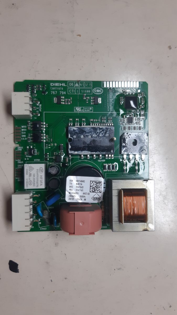

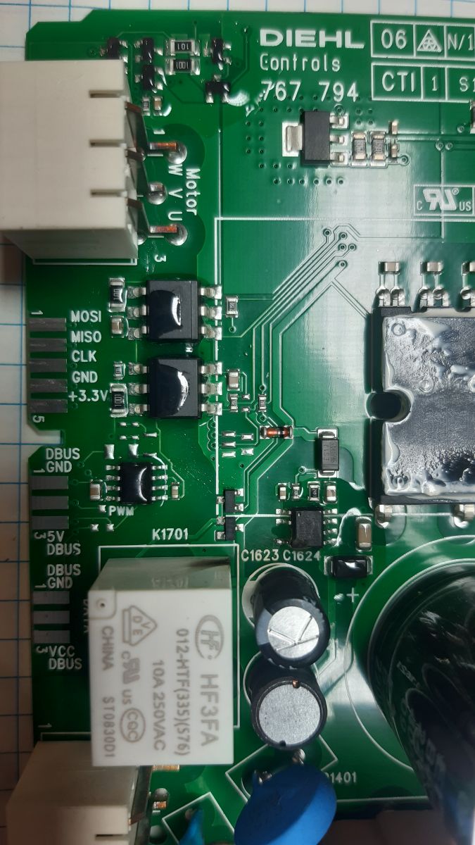

    Witajcie.
    Mam problem ze sterownikiem silnika Diehl 767 794.
    Padło zasilanie na LNK304DN i pociągnął za sobą jakąś diodę... I tu pytanie. Czy posiada ktoś taki sterownik i jest w stanie sprawdzić jaką wartość powinna mieć ta dioda? Przy moim doświadczeniu pozostaje mi strzelać, ale boję się zabić ten sterownik. Załączam zdjęcia, chodzi o tę jedyną pomarańczową w szklanej obudowie (Zenera/Shottkiego).
    Z góry dziękuję za pomoc oraz ewentualne uwagi do dalszej naprawy - znalazłem jeszcze tylko ścieżkę spaloną, mam nadzieję, że po wymianie diody, LNK304DN i naprawie ścieżki sprzęt ożyje. Pierwsze zdjęcie już po wylutowaniu diody, drugie obrazuje jej lokalizację:

    pawelszpa napisał:
    ewentualne uwagi do dalszej naprawy - znalazłem jeszcze tylko ścieżkę spalona, mam nadzieje że po wymianie diody, lnk i naprawie ścieżki sprzęt ożyje
    Lepiej sprawdź ... czy na kondensatorach po stronie niskiego napięcia nie ma kuku (zwarcia).
