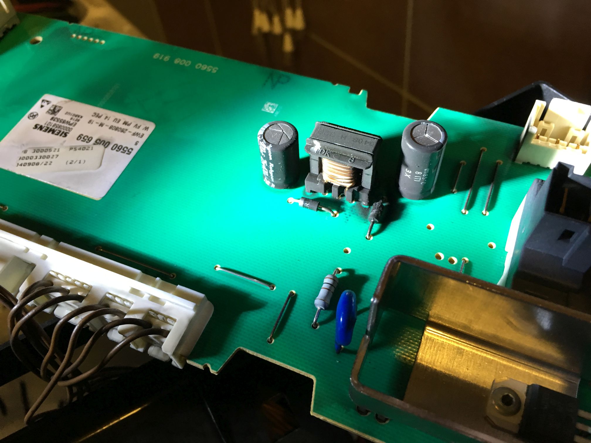

    NTC ok. Jak widać na zdjęciach poleciała chyba dioda na sterowniku :( Stawiam na nią ponieważ jest najbardziej okopcona. Tylko wstyd się przyznać nie wiem jak to sprawdzić :(
    Mam tylko nadzieję że da radę je wymienić bo to pewnie będzie mniejszy koszt niż całego sterownika. No chyba że nikt takich kombinacji nie robi.
    Siemens WM12E461PL/08 - Dziwna praca po wymianie grzałki i czujnika temperatury Siemens WM12E461PL/08 - Dziwna praca po wymianie grzałki i czujnika temperatury Siemens WM12E461PL/08 - Dziwna praca po wymianie grzałki i czujnika temperatury
    Edit:
    Okazało się że mój miernik ma funkcję sprawdzania diód :)
    Wygląda na to że niestety walnięta jest jedna z tych małych zamontowanych powierzchniowo :( Tylko na niej miernik pokazuje w obie strony 1, co według instrukcji oznacza że dioda jest walnięta. Na pozostałych w jedną stronę jest jedynka w drugą 500 z groszami.
    Teraz pytanie czy da radę gdzieś kupić taką diodę ?
    Która? I wyczyść ten moduł z pyłu.

    Chodzi o tą zaznaczoną, tylko ona daje wynik pomiaru sugerujący że diabli ją wzięli, co oczywiście nie musi być prawdą.

    Z doświadczenia wiem, że pralka Siemens i pralka Bosch to prawie to samo. Okopconej diody się nie czepiaj, bo jest ona przy przetwornicy napięcia to naturalny efekt, a ta która wskazuje ci tam wartość chyba jeden też może być dobra bo zależy czy nie jest blisko jakiegoś kondensatora itp. Prawidłowo ją zmierzysz po wyjęciu.
    Pralki Bosch i Siemens są bardzo czułe na wszelakiego rodzaju przebicia i upływności względem masy. Sam męczyłem się z blokadą drzwiczek bo działała wadliwie, a przyczyną był nagromadzony pył węglowy w silniku - warto sprawdzić! Sprawdź czy grzałka nie ma przebicia na obudowę w MΩ omach lub ją po prostu w ciemno wymień na nową. Sam mam ten problem grzałka raz mam upływność raz nie ma, ma trzy różne grzałki używane i chyba wszystkie trzy są wadliwe. Te pralki są bardzo czułe na te rzeczy.
