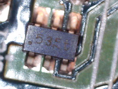

    Prośba o pomoc w identyfikacji elementu. Przeglądałem juz chyba wszystkie dostępne katalogi.
    Obudowa SOT363, na pewno tranzystor FET. Oznaczenie 53 (7n) t

    Najprawdopodobniej jest to STN6303.
    Raczej nie. To o czym wspomniałeś to dual FET, u mnie na pewno jest pojedynczy, gdyż jest to driver do innego FET dużej mocy. Topologia zgadza sie z innymi tranzystorami w tej obudowie, czyli 1,2,5,6 - D, 3 i 4 to G i S.

    Poszedłem złą droga szukając tranzystora. Okazało się, że jest to tranzystor PNP PBSS5350D.
    50V, 3A PNP low VCEsat transistor in a small SOT457 (SC-74) Surface-Mounted Device (SMD) plastic package.
