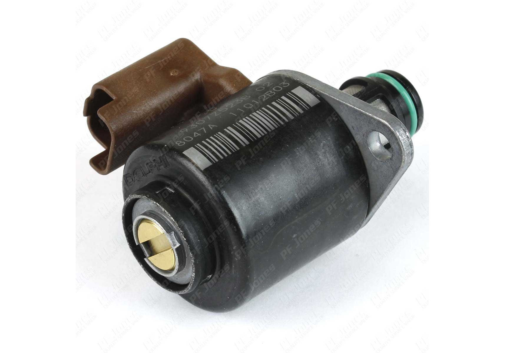

    Jeszcze spróbuję wymienić zawór regulacji na pompie na ten oryginalny, gdyż mi wyskakuje błąd z tym zaworem. No i zauważyłem też, że zawór od tej nowej pompy jest inaczej ustawiony niż ten z oryginalnej pompy (śrubka regulacji).

    Pierścienie to tylko przykład a na plaku to silnik diesela normalnie działa pracuje. Dopóki będziesz psikał plakiem dopóty silnik powinien pracować. Możesz odłączyć całe paliwo, czujnik wałka, czujnik wału i jak jest silnik sprawny mechanicznie to musi odpalić.
    Alexon100 napisał:
    (śrubka regulacji).
    Nie ma tam takiego czegoś.
    To co to za śrubka w takim razie? Do zamknięcia tego wszystkiego?

    johnny833 napisał:
    Jak masz błąd zaworu na pompie to zajmij się tym zaworem
    Ten zawór wymieniłem, dałem oryginalny i to samo. Raz mi się pojawia błąd zaworu a raz tylko zbyt wysokie ciśnienie. Sprawdzę wiązkę z zasilaniem tego zaworu.

    Witam, sprawdziłem tą wiązkę do tego zaworu. Prąd na tej wiązce jest. Podłączyłem zawór który był w tej pompie, no i nie działa. Nie rusza się. Nie wiem jak wygląda sytuacja z oryginalnym zaworem ale domyślałem się że pewnie to samo.
    Zamówię nowy zawór i dam znać.

    No to co według was mam robić?
    Jednak się myliłem, zaworki działają.
    Testowałem na akumulatorze a po podpięciu do samochodu też wszystko działa. Jedyny błąd to P2288 czyli zbyt wysokie ciśnienie.
    Prawie cały układ paliwa nowy, brak opiłków w układzie.
    Przy kręceniu mam 410 bar w rampie, ciśnienie się trzyma i sie nie rusza. Zasilanie do wtrysków jest.
    W manualu pisze ze gdy jest +50 (350barów ) to dawka paliwa ustawiana jest na poziomie równym 0 blokując wtryski.
    Nie rozumiem skąd tyle ciśnienia się bierze w układzie. Zawór IMV jest okej. (Niby)
