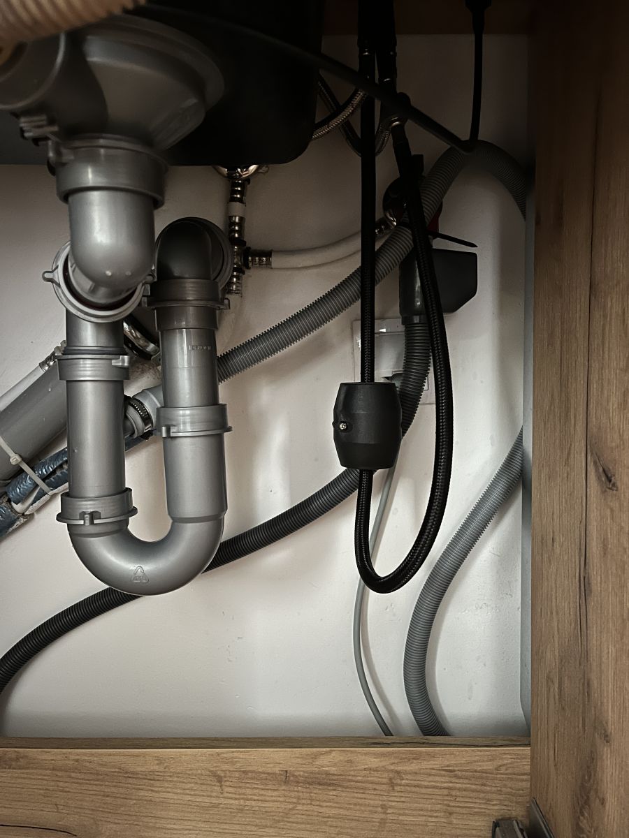

    Mam problem ze zmywarką electrolux mianowicie woda z odpływu wraca do zmywarki np podczas lania wody w zlewie. Syfon jest czyściutki, wąż odpływowy probowałem dawać jeszcze wyżej niż na zdjęciu ale z marnym skutkiem.
    Problem na pewno jest przy odpływie ponieważ w zmywarce jest brudna woda i widziałem jak woda unosi się przy laniu wody do zlewu wiec odpada elektrozawór przy dopływie wody.
    Dołączam zdjęcie jak to wyglada pod zlewem.
    Dodam że sytuacja nie jest ciągła, zdarza się miesiąc spokoju, po czym nagle woda jest na dnia zmywarki.

    Ten Twój syfon to niemal studnia artezyjska. O wiele za wysoki, a odpływ ze zmywarki jest cały czas zalany do poziomu wody w syfonie.
    Skróciłbym tą rurę odpływową przy ścianie.
    Najpierw tak przemodelować syfon aby wlot ze zmywarki był nad poziomem wody i następnie należałoby odpowiednio obniżyć odpływ (tą rurę przy ścianie). Możliwe, że po obniżeniu trzeba będzie obrócić syfon.

    Dziękuje bardzo, to powinno rozwiązać problem.
