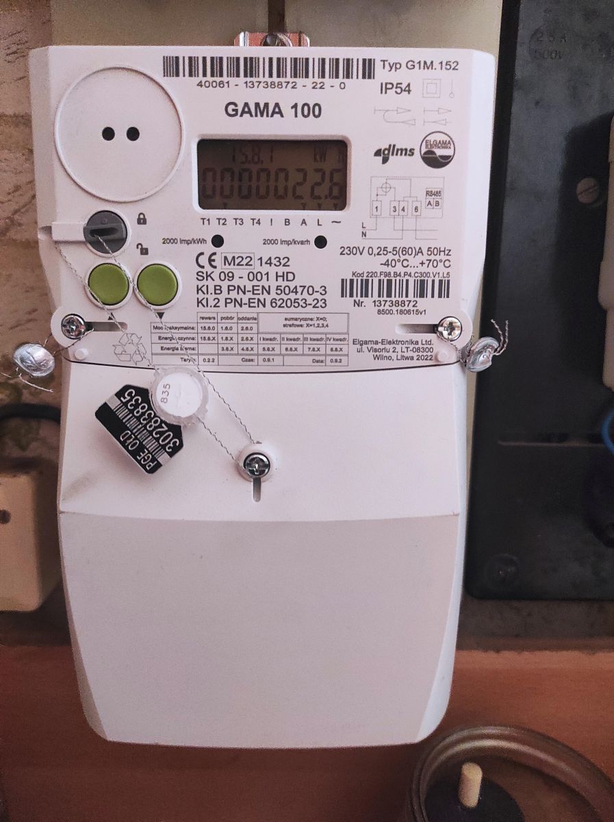

    Wymieniono mi licznik z indukcyjnego na typ, jak w temacie.
    Posiadam taryfę G12.
    Instalator poinformował mnie, że muszę posiadać jeszcze urządzenie, które będzie sterowało licznikiem w taki sposób, aby sumował on zużycie energii dla obydwu taryf (dzienna/nocna).
    Czy licznik ten nie posiada takiej funkcji już "w sobie" i musi być sterowany z zewnątrz?
    Instalacja pomiarowa w tej chwili składa się z 2 elementów: po lewej licznik (fot1), a po prawej takie urządzenie (fot2) Elektroniczny licznik energii elektrycznej GAMA 100 z plombą zabezpieczającą zamontowany na ścianie. Programator czasowy marki Grässlin zamontowany na ścianie, wyświetlający godzinę 15:20.

    Licznik indukcyjny dwutaryfowy potrzebuje zewnętrzny programator (zegar) sterujący - i taki był.
    Licznik elektroniczny takiego nie potrzebuje. Nie wiem dlaczego monter go pozostawił.
    Nie wiem co miał na myśli instalator, może coś źle zrozumiałeś.
    Przełączanie stref taryfowych jest wewnątrz licznika. Zużycie energii zapisuje w rejestrach 1.8.x oraz 15.8.x
