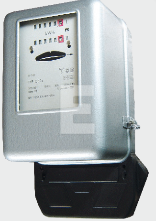

    Niestety miniaturyzacja kosztuje i to sporo. Jak chcesz najtaniej, to licznik indukcyjny wzorcowany kupisz <100zł. Zegar sterujący też poniżej tej kwoty. Niestety liczniki indukcyjne mają swoje gabaryty i zazwyczaj nie ma na nie miejsca w typowej rozdzielnicy. Więc pozostaje albo zabudowa osobnej rozdzielnicy, albo większe koszty z tytułu kompaktowych aparatów na szynę TH.

    Skoro tak, to jak pisałem wyżej - szukaj licznika C52c, lub podobnego. Do tego zegar, np. PCm 05, choć wcześniejsze wersje też chyba miały programowanie tygodniowe.

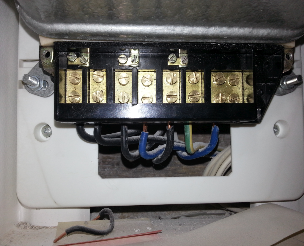

    W liczniku C52 nad zaciskami prądowymi są zworki. Z tego co pamiętam, jeżeli je rozewrzemy, to licznik nie będzie się "kręcił". Wówczas wystarczyłoby połączyć tory prądowe liczników szeregowo i załączać przekaźnikami zworki w odpowiednim liczniku. Ale to musieliby potwierdzić koledzy z większym niż moje doświadczeniem z licznikami.

    To jest licznik wielotaryfowy z wbudowanym zegarem. Ale żeby pracował poprawnie, musi być zaprogramowany, czyli potrzebna jest głowica optyczna i software. Za dużo kombinacji, bo zyskujesz tylko odrobinę miejsca - jest płytszy od indukcyjnego i nie potrzebuje zegara. Moim zdaniem wystarczy licznik indukcyjny i zewnętrzny zegar, który bez problemu sobie ustawisz przyciskami.

    Są też w sprzedaży liczniki serii 16EC3gw, elektroniczne ale nie wymagające programowania, nie mają nawet złącza optycznego, są sterowane zewnętrznym zegarem.
    Zegara szukaj też pod marką Grasslin, tylko zwróć uwagę czy ma przyciski "Sel.<-" i "->Day", bez nich nie będzie trybu tygodniowego.
