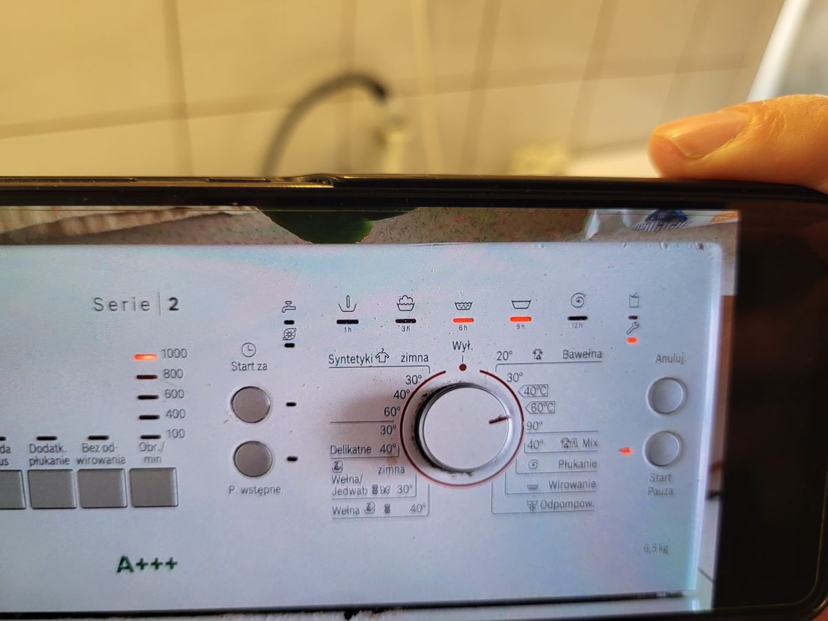

    Witam, ogromna prośba o pomoc w zidentyfikowaniu kodu błędu.
    Pralka Bosch WOR20155PL/01
    Nr serwisowy: 858411249040
    Dodaje zdjęcie przedstawiające sygnalizację kontrolek. Pralka po uruchomieniu programu po chwili wyrzuca właśnie taki błąd jak na zdjęciu
    W czym może tkwić problem? Panel sterowania pralki Bosch z podświetlonymi kontrolkami sygnalizującymi błąd.

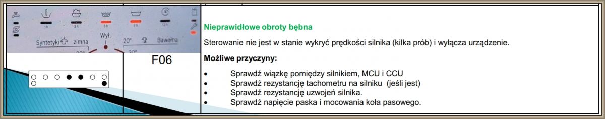

    Wyświetlacz pralki z kodem błędu F06 oraz instrukcją diagnozowania nieprawidłowych obrotów bębna.

    Przede wszystkim zajrzyj do silnika by zweryfikować stan szczotek węglowych.

    Szczotki były do wymiany.
