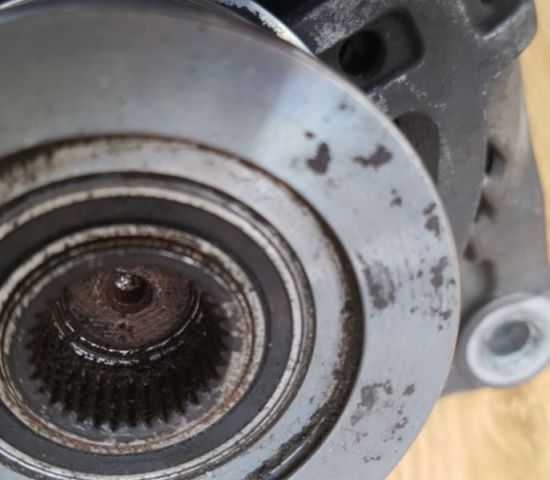

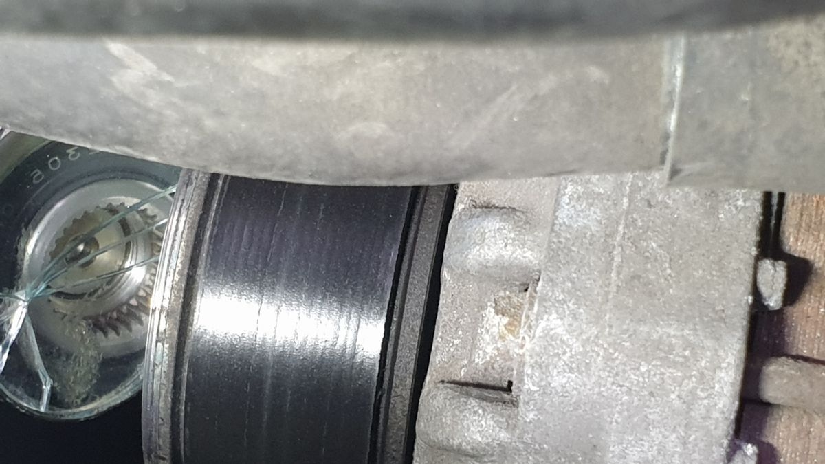

    Alternator Mitsubishi A3TJ3881 stosowany w Renault Koleos, Nissan Qashqai etc.sprzęgło zamontowane tak jak na zdjęciu:
    Alternator Mitsubishi z zamontowanym sprzęgłem i widoczną rolką oraz fragmentem napędu w silniku samochodu.
    Na zapożyczanym zdjęciu lepiej widać:
    Zbliżenie na sprzęgło jednokierunkowe alternatora Mitsubishi A3TJ3881 z widocznymi zębami wirnika.
    Klucz do sprzęgła standardowy, natomiast pytanie jest - jak zablokować wirnik w tym alternatorze do odkręcenia sprzęgła?
    Wyczytałem, że normalnym kluczem pneumatycznym można odkręcać bez blokowania wirnika, jednak wydaje mi się to trochę podejrzane.

    Klucz udarowy dał radę. Ciężko nie było.
