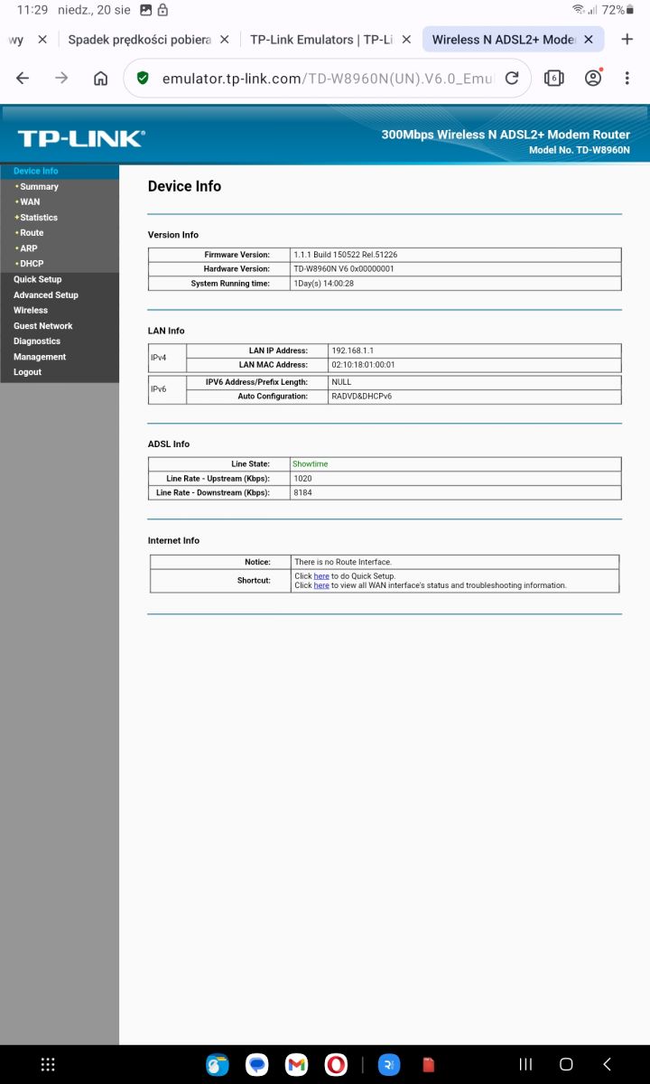

  • #7 20700638
    IC_Current
    Specjalista Sieci, Internet
    Posty: 9157
    Pomógł: 1500
    Ocena: 2524
    dancior90 napisał:
    przepraszam za pytanie ale w jaki sposób to sprawdzić?
    Spadek prędkości pobierania na nowym PC - Orange, router TP-LINK
    Pomogłem? Kup mi kawę.
  • #8 20702185
    warkawarka
    Posty: 18
    Pomógł: 4
    Ocena: 5
    Wchodzisz na stronę konfiguracyjną routera. Adres tej strony jest na tabliczce znamionowej na routerze. Logujesz się na router, następnie tak jak na screenie, który dał kolega powyżej, wchodzisz w Device info. Wartości Line rate Upstream i Downstream to prędkość synchronizacji.

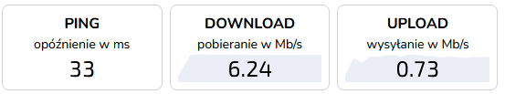

    Zrób teraz test prędkości łącza na Speedteście (a nie poprzez pobieranie pliku) na komputerze, a następnie odłącz komputer i zrób Speedtest na komórce połączonej przez WiFi z tym routerem. Zamieść wyniki.
  • #11 20703332
    dancior90
    Poziom 3  
    Posty: 5
    Na telefonie download to 4.11 Mb/s a wysyłanie 0.72 Mb/s
    • Spadek prędkości pobierania na nowym PC - Orange, router TP-LINK PC.png (13.13 KB) Musisz być zalogowany, aby pobrać ten załącznik.
  • #12 20703397
    warkawarka
    Posty: 18
    Pomógł: 4
    Ocena: 5
    Konkluzja jest taka, że osiągasz tyle (odliczając enkapsulację), na ile masz prędkość synchronizacji. Jest jednak jedno "ale". Parametry SNR i Attenuation pozwalają na dużo wyższą prędkość synchronizacji, niż masz w rzeczywistości. Przy umowie 10 Mb/s, maksymalna prędkość synchronizacji to 12 Mb/s. Ponadto, tam gdzie się dało, Orange automatycznie podnosiło prędkość do maksymalnej wartości, jaką na danym łączu dało się uzyskać. Potwierdza to Twój router, który pokazuje, że maksymalna wartość synchronizacji wynosiła 17,5 Mb/s. Martwi mnie też dość duża ilość błędów CRC (choć nie wiem, od jak długiego czasu są zliczane). Masz jakąś usterkę, która powoduje zaniżenie prędkości synchronizacji i sypie błędami CRC. Ja bym to zgłosił do Orange.
