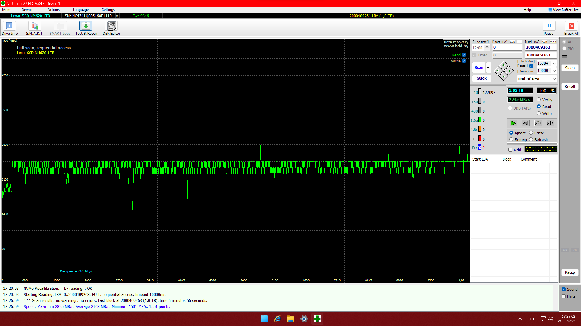

    Wykonaj test programem Victoria 5.37 -> Full sufrace scan with graph i zamieś screen.
    Było zostać przy Win10 Xd
  • #3 20702497
    totonski
    Posty: 3
    Tutaj screen z programu Victoria
    Wykres prędkości odczytu sekwencyjnego dysku Lexar SSD NM620 1TB w programie Victoria.
    Spadku prędkości dysku nie zauważyłem podczas użytkowania, tylko coś jest nie tak podczas samego procesu instalacji. Na przykład, podczas instalacji vlc trwało to jakieś 15 minut, a normalnie trwa to z pewnością poniżej minuty.
