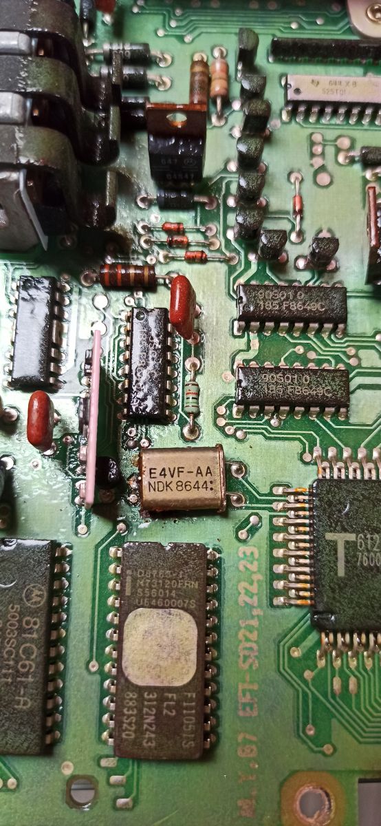

    Dzień dobry
    Problem dotyczy komputera samochodowego, więc chyba temat powinien tutaj pasować.

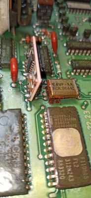

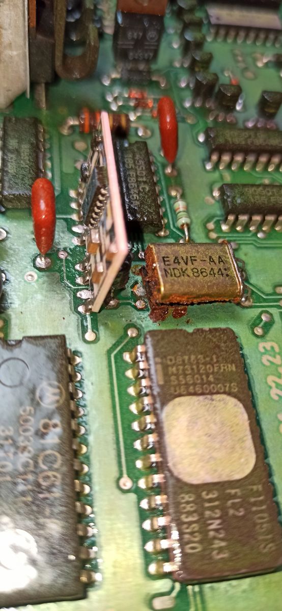

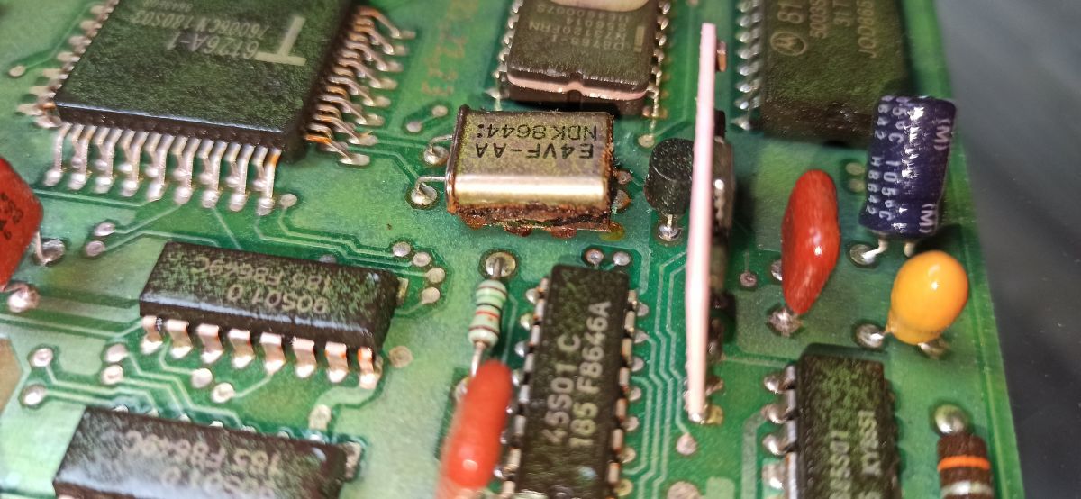

    Jestem zielony w elektronice, także proszę o pomoc w ustaleniu co to jest za element widoczny na zdjęciu i gdzie idzie go kupić, bo wygląda na uszkodzony. Ewentualnie kogo polecacie do diagnostyki i naprawy komputera, jakiś zakład lub osoba prywatna?
    Zbliżenie na płytkę drukowaną z różnymi elementami elektronicznymi, na której widoczny jest element oznaczony jako E4VF-AA NDK 8644. Zbliżenie na płytkę drukowaną z różnymi elementami elektronicznymi, w tym scalakami, kondensatorami i elementem oznaczonym jako EAVF-AA NDK 8641, który wygląda na skorodowany. Zbliżenie na płytę drukowaną z różnymi komponentami elektronicznymi, w tym kilka układów scalonych i element oznaczony jako E4VF-AA NDK8644.

    To jest klej którym przyklejony był rezonator kwarcowy do płytki. Uszkodzenie jest gdzieś indziej.

    Wylutuj rezonator i delikatnie oczyść płytkę i okolice, na sąsiednim tranzystorze na nóżce chyba widać ślady zielonego nalotu, to trzeba też oczyścić.

    Na moje oko wszystsko wygląda ładnie. Ten nalot może tak wyglądać na zdjęciu, bo wszystko pokryte jest woskiem.
