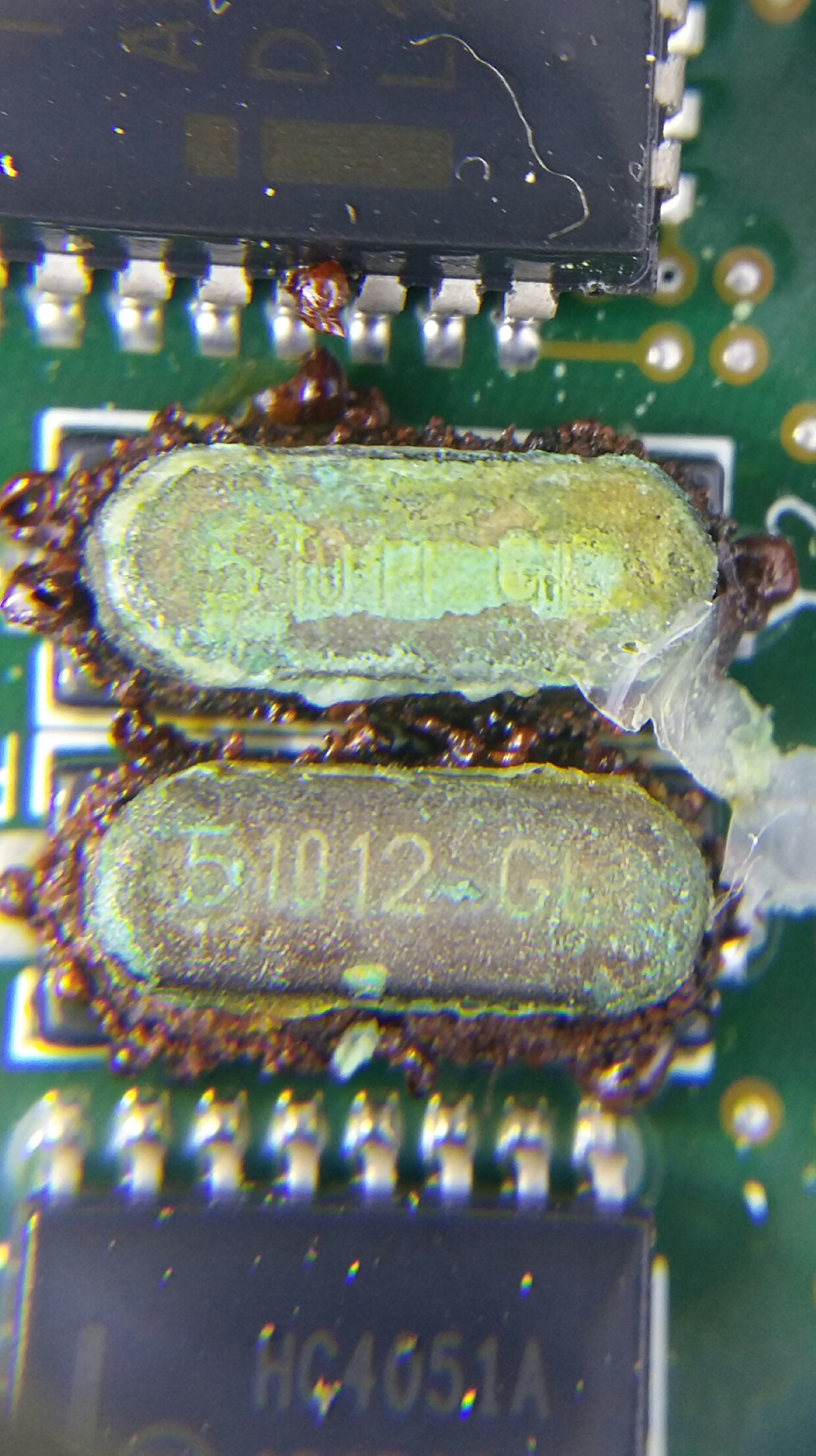

    Jak w temacie. Ma ktoś może jakiś pomysł ? Identyfikacja elemntu - rezonator ?

    Chcesz rozwiązać problem czy stawiać zagadki?

    Co to w ogóle jest za urządzenie? Zrób fotografię tak by było widać typ górnego układu. Po drugie. Odlutuj rezonatory i spróbuj wyczyścić płytkę też. Powinno być ok. jeśli reszta układu sprawna.

    Rezonator taktuje mikrokontroler motoroli z serii MC68336. Oba są uszkodzone a więc nie mogę nawet z jednego odczytać taktowania poprzez test. Układ siedzi w sterowniku silnika cat adem 3.
