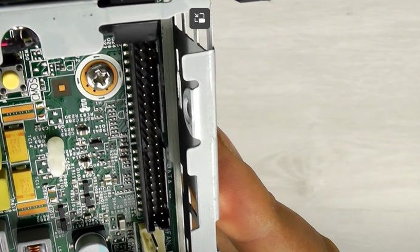

    Nie chcę zakładać nowego wątku żeby nie zaśmiecać forum mam ten sam model HP T610 wykorzystuje go jako Sewer domowy do multimediów z zainstalowanym OMV mam zainstalowane 2 dyski
    1 dysk 16 GB z systemem OMV
    2 dysk 1 TB na multimedia
    W tym terminalu jest wejście IDE ATA i chciałbym w tym miejscu zainstalować 3 dysk, znalazłem poradnik że jest to możliwe tylko nie rozumiem w jaki sposób autor tego poradnika podłączył ten dysk czy może mi ktoś pomóc to zrozumieć jak to podłączyć ?? Niby tam zastosował adapter IDE ATA do SATA ale w jaki sposób to jest podłączone, nie znalazłem nigdzie takiej taśmy żeby to podłączyć
    poradnik
    https://www.parkytowers.me.uk/thin/hp/t610/mods.shtml

    Na zdjeciach jest dysk podlaczony pod IDE zwykla krotka tasma z tego co widze. Ale mozna tak samo podlaczyc SATA, konweter w plyte + adapter katowy sata do dysku o ile sie to zmiesci, a jak nie to tasma.

    Czyli na zdjęciach wychodzi na to ze to jest dysk 2,5 z złączem IDE podłączony bezpośrednio do płyty ??
    Problem jest w tym ze jest potrzebna taśma która ma wejście 2 x żeńskie żeby podłączyć taki dysk SATA pod Konwerter wpięty w płytę a takich taśm ani kątowych nigdzie nie ma

    Tak jest to złącze 44 pinowe i tak ono wygląda
    Złącze 44-pinowe na płycie głównej urządzenia elektronicznego.
    czyli w tym przypadku to taka taśma musi być zastosowana ??
    https://allegro.pl/oferta/tasma-ide-44-pin-do-dysku-2-5-5cm-laptop-amiga-11780903105

    Tak, skoro masz piny po obu stronach to potrzebna z dwoch zenska.
