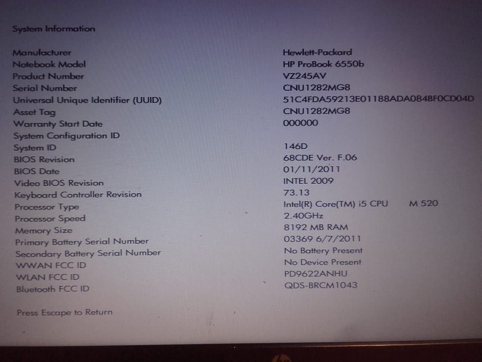

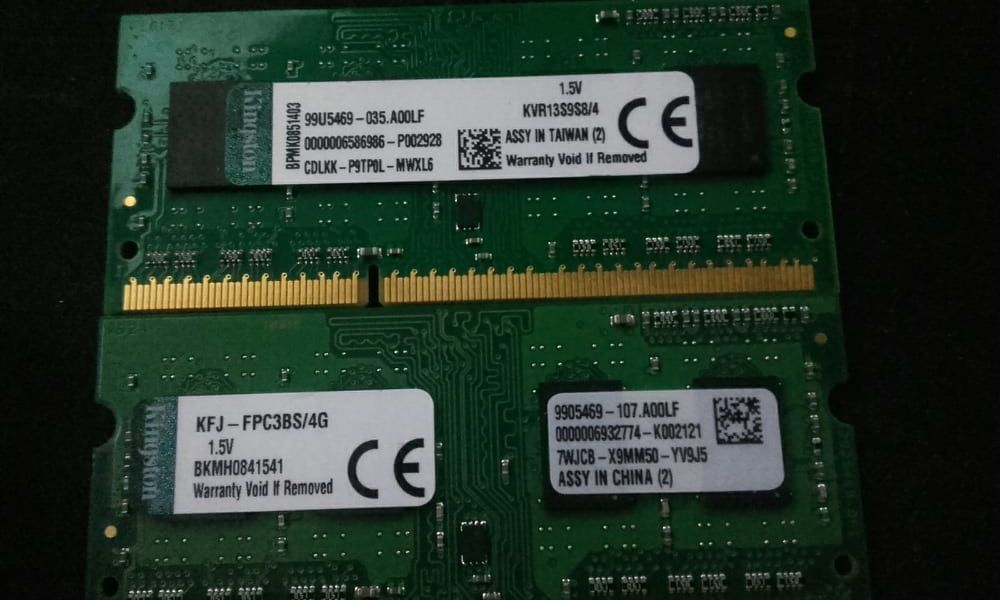

    Sprawa dotyczy Hp Probook 6550b system Windows 7
    Ekran informacji systemowych HP ProBook 6550b

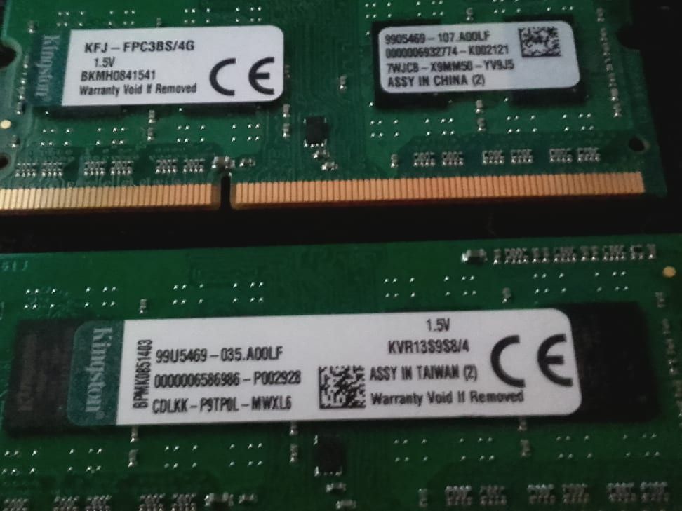

    W laptopie jest 4Gb ram jak na foto:
    Moduł pamięci RAM Samsung z etykietą 2GB 1Rx8 PC3-10600S. Zbliżenie na moduł pamięci RAM marki Kingston o pojemności 8GB.
    Chciałem wgrać Windows 10.
    Zakupiłem wiec nowy ram 8Gb jak na foto w celu podmiany.
    Dwie kości pamięci RAM przedstawione z bliska.
    Podmieniłem ram i o ile w bios jest widoczny to nie uruchamia systemu. Albo komp się restartuje zaraz po wskoczeniu loga ładowania Windows 7 albo nie uruchamia się restartuje.
    Wiec został wgrany bios z 2015r. Efekt bez zmian choć liczyłem że to może pomoże rozwiązać kłopot.
    Na starym ram 4Gb bez problemu działa Windows 10 i Windows 7. Wymieniem ram i zero nie działa.
    Mieszanie pamięci z tymi co są w laptopie z tymi nowymi też nie daje rozwiązania,
    Nie mogę odszukać rozwiązania tego problemu.

    Masz I5 520M (pierwsza generacja). Obsługuje on 8 GB RAM ale tylko pod warunkiem, że będą to moduły złożone z 16 chipów pamięci (8 po każdej stronie modułu). Wynika to z faktu, że kontroler pamięci obsługuje maksymalnie chipy 2 Gb (=256 MB).
    Twoja pamięć ma 8 chipów, więc przy pojemności całego modułu 4 GB składa się z chipów 4 Gb (=512 MB).
    Zwróć pamięci jeśli możesz i kup właściwe dla Twojego sprzetu.

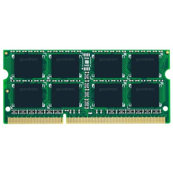

    Sugeruję DDR3-1066-CL7 lub DDR3-1333-CL9 (mogą być również DDR3L, większość z nich jest wstecz kompatybilna i działa z podniesionym do 1.5V napięciem). Pamięci 2x4 GB, każda pamięć musi składać się z 16 układów (po 8 na każdej stronie).
    Pamięć RAM DDR3 firmy Goodram z ośmioma chipami na jednej stronie.

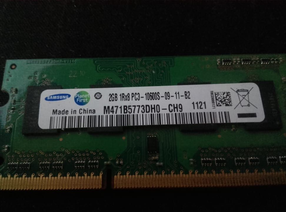

    Pamięć 2 GB (Samsung ze zdjęcia) składa się z 8 układów, więc każdy z nich ma 2 Gb (=256 MB). I dlatego działa.
    Pamięci Kingstona, które kupiłeś zadziałają z laptopami z procesorami serii 2xxx i 3xxx. Te obsługują max 16 GB, a więc w przypadku modułów 8 GB musiałoby być 16 układów na module, w przypadku czwórek może być to 8 układów.
    Z ciekawostek seria 4xxx już nie będzie działać z Kingstonem, bo jest na 1.50V, a od tej serii wymagane są pamięci DDR3L 1.35V.

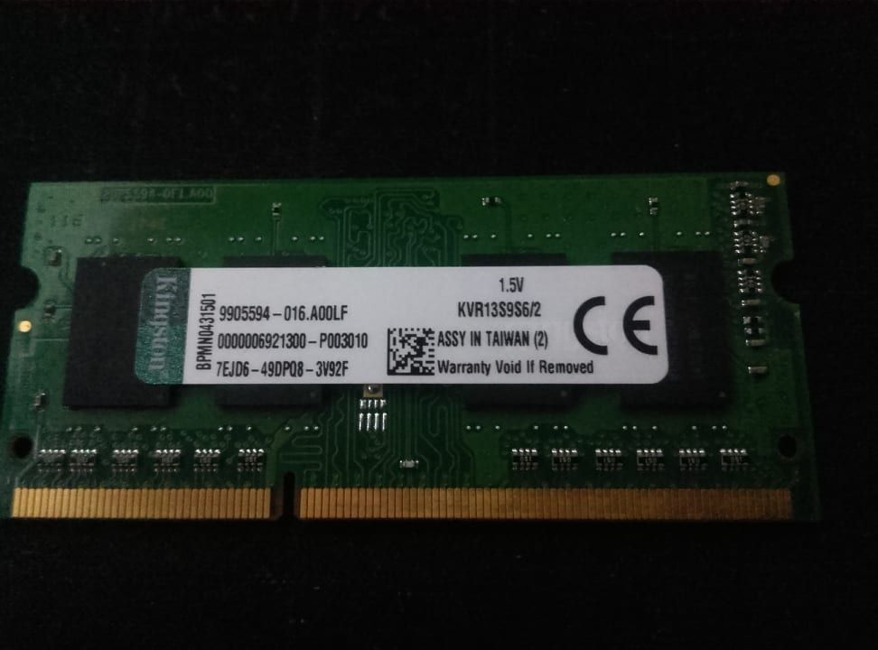

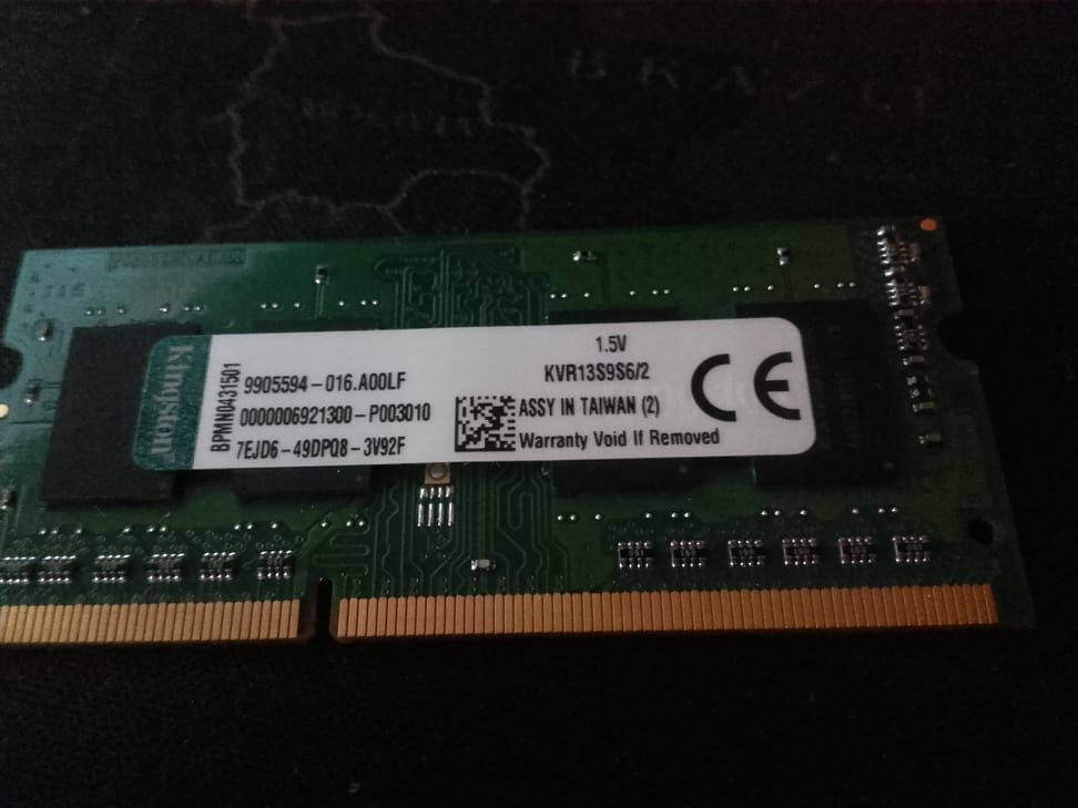

    Samsung 2Gb ma 4 układy po jednej stronie i 4 układy po drugiej stronie w sumie 8. Zaś Kingston 2Gb ma tylko po jednej 4 układy zaś po drugiej nie ma ani jednego. Wiec nie sprawdza się zasada 8 x256 =2Gb bo w przypadku tego Kingston co jest i działa w laptopie jest 4 x 512 =2Gb
    Dlatego nie sugerowałem się zasadą 8 układów na każde 2Gb. Bo są w lapku zainstalowane różne pamięci Samsung i Kingston na Samsung 8 układów na Kingston 4 układy.
    Postawiłem zaś na 2 x4Gb sprawdziłem że DDR3 , częstotliwość i poszło w zamówienie. I tu faktycznie na 4 Gb jest 8 układów. I dopiero po tym wyszło że nie działają że bios widzi 8Gb ale nie uruchomi systemu.

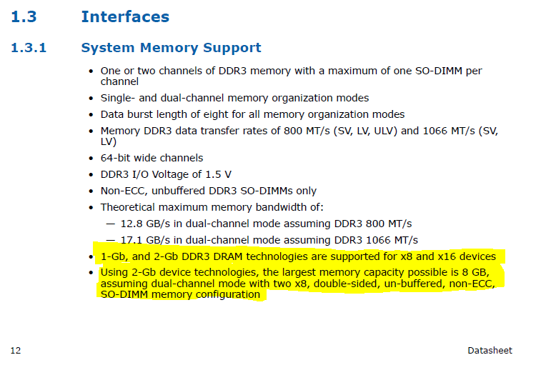

    Sprawdź, czy na tym kingstonie 2GB z czterema kośćmi będzie komputer działał samodzielnie, zrób tylko na tej kości memtest. Producent procesora twierdzi, że nie powinno to działać. Przy zamontowaniu dwóch pamięci (w tym tej nieprawidłowej) część pamięci mogła nie być użytkowana.

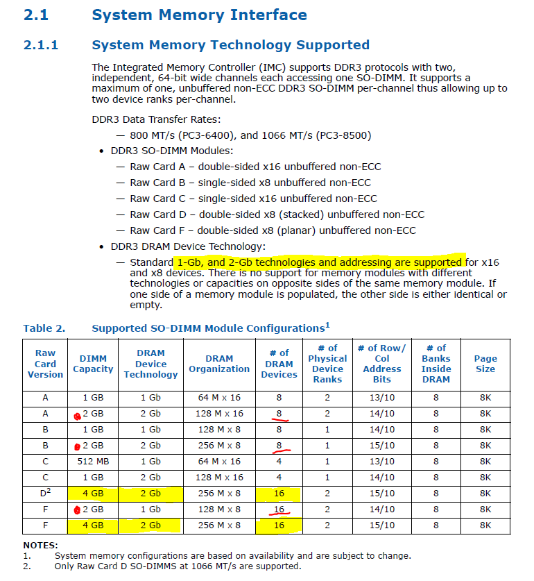

    Wyciągając dwie rzeczy z dokumentacji procesorów mobilnych pierwszej generacji, mamy kilka istotnych informacji:
    Dokumentacja dotycząca obsługi pamięci systemowej z podkreślonymi fragmentami. Fragment dokumentacji procesora dotyczący obsługiwanej technologii pamięci RAM.
    Kontroler pamięci obsługuje tylko chipy 1 Gb oraz 2 Gb (jako że Kolega używa Gb zamiennie z GB to ustalmy - Gb - gigabit to jedna ósma GB (gigabajta), więc wielkość literki "b" ma dość spore znaczenie). Tak więc pamięć dla tej generacji może się składać z chipów mających 128 MB lub 256 MB.
    W tabelce są rozpisane wszystkie opcje, w kolumnie "number of DRAM devices" mamy ilość chipów na obsługiwanym module pamięci. Producent w przypadku modułów 2 GB dopuszcza użycie pamięci mającej 8 lub 16 chipów (8x 256MB = 2048 MB, 16x 128MB = 2048MB). W tabelce też widać, że jedyne obsługiwane prawidłowo moduły pamięci mające 4 chipy to moduły 512MB oraz 1GB. W tym przypadku będą one miały 4x 256MB oraz 4x 128MB, więc pasuje do opisu obsługiwanych pamięci.

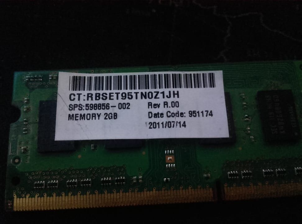

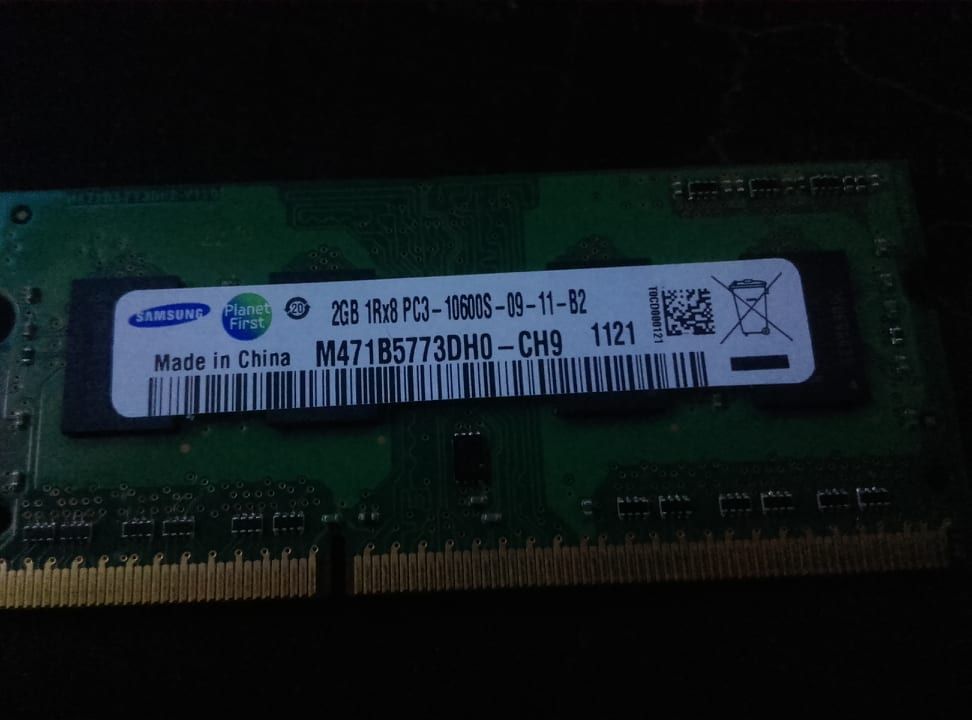

    Więc fotki:
    Ram Samsung.
    Pamięć RAM marki Samsung z naklejoną etykietą wskazującą specyfikacje.
    Zbliżenie na moduł pamięci RAM o pojemności 2GB z kodem produktu i datą produkcji.
    Ram Kingston
    Moduł RAM marki Kingston umieszczony na czarnym tle
    Pamięć RAM Samsung z widocznymi elementami elektronicznymi na zielonej płytce.

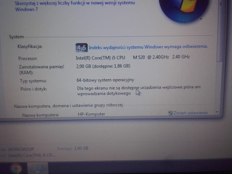

    Laptop uruchomiony na jednej i drugiej pamięci RAM pojedynczo. Za każdym razem pokazało się 2GB w systemie, a sam system Windows 7 uruchomił się normalnie. Przy dwóch zainstalowanych pokazuje 4GB.
    Zrzut ekranu z informacjami systemowymi komputera.

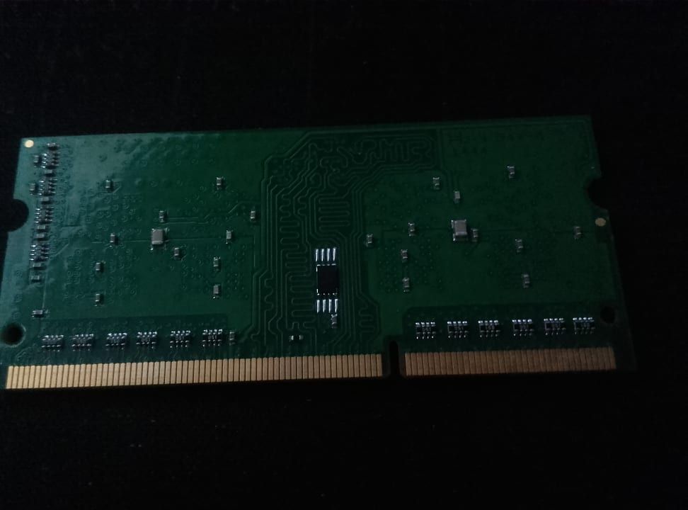

    Więc Samsung jest zabudowany z dwóch stron, zaś Kingston tylko z jednej, a mimo to system uruchamia się normalnie.
    Nowe ramy po 4GB każda są zabudowane z obu stron.
    Dwa moduły RAM leżące na czarnym tle, jeden marki Samsung, drugi Kingston.
    Mimo to żadna konfiguracja z zamianą ram 2GB + 4GB nie daje rezultatu uruchomienia systemu. Więc te nowe ramy to zonk. A już się cieszyłem, że będzie 8GB na weekend.

    256 Mb, ale x16 bit, więc 256 Mb * 16 = 4096 Mb (4Gb), czyli 512 MB. Ta pamięć nie powinna według dokumentacji Intela działać z tym procesorem prawidłowo.
    W każdym razie w przypadku pamięci o rozmiarze 4 GB trzeba celować w pamięci mające 16 chipów i to powinno rozwiązać problem. Biorąc pod uwagę ich cenę to można zaryzykować :)
    https://allegro.pl/oferta/pamiec-ram-ddr3-2-x-4gb-8gb-1333mhz-10600s-pc3-13268543043 moim zdaniem powinny zadziałać (a jak nie to można zwrócić, można w wiadomości do sprzedającego napisać, żeby miały koniecznie 16 chipów na każdym module, bo widziałem, że ma różne pamięci w swojej ofercie - w każdym razie takie jak na zdjęciu powinny być OK).
