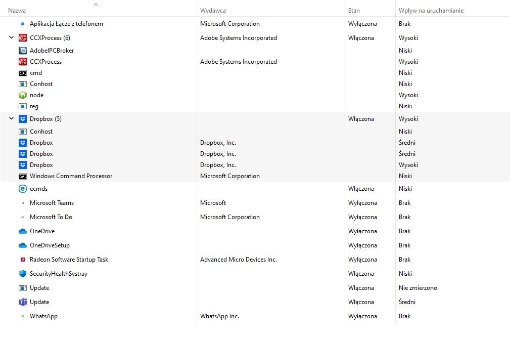

    Oprócz plików tekstowych pokazuje co mam w Autostarcie. TAK, w końcu mogę używać taks menadżera.
    Robimy coś jeszcze z naprawianiem czy po prostu powyłączać te aplikacje z autostartu?
    Lista aplikacji w autostarcie systemu Windows z informacją o stanie i wpływie na uruchamianie.
    Po co chcesz cos wylaczac? Ale oczywiscie jak musisz to wylacz co tam chcesz.
