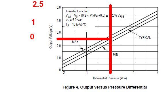

    Mam airspeed sensor na czujniku MPXV7002 z rurką Pitota i normalnie dla spoczynku podaje on 2.5V jak na obrazku poniżej.
    Czy jest jakaś prosta metoda aby dla spoczynku podawał mi 0V i 2.5V dla maksymalnej prędkości . Interesują mnie tylko dodatnie prędkości , natomiast teraz mój FC myśli że pędzi 60m/s... Wykres funkcji przetwarzania czujnika MPXV7002 z zaznaczeniem punktów 0V i 2.5V.
    Odjąć 2,5V, można to zrobić wzmacniaczem różnicowym na wzmacniaczu operacyjnym
