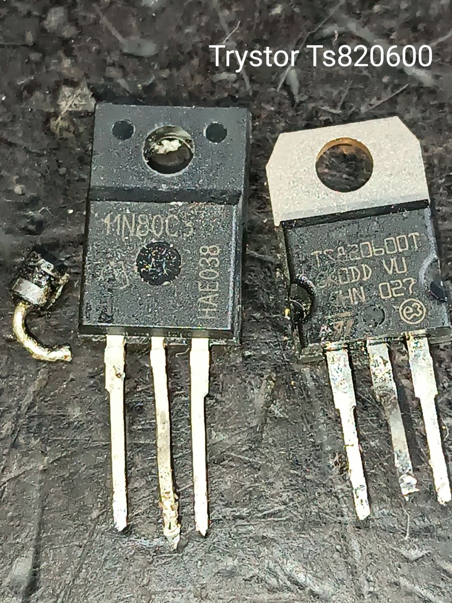

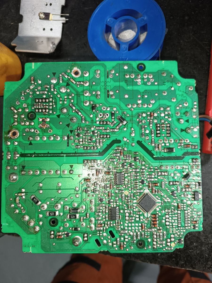

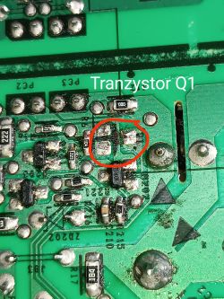

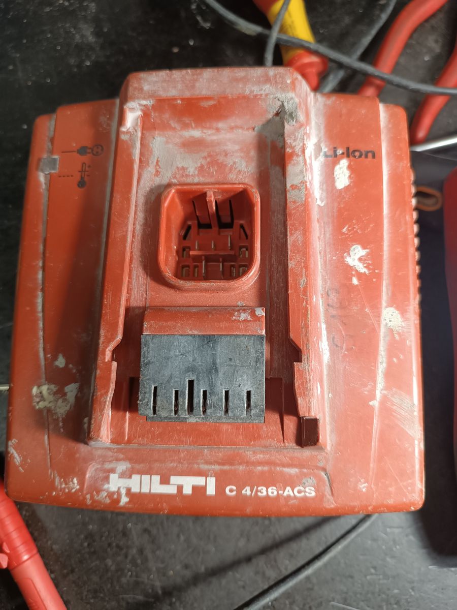

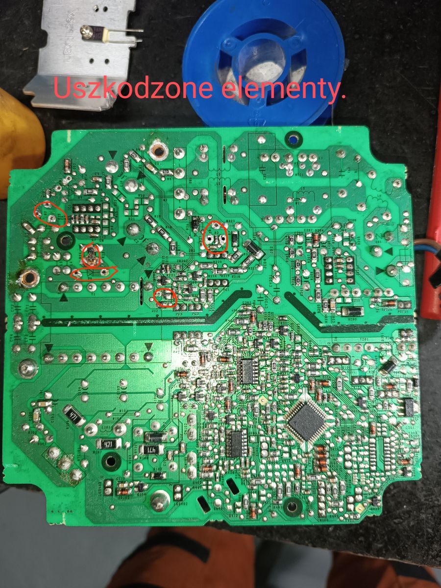

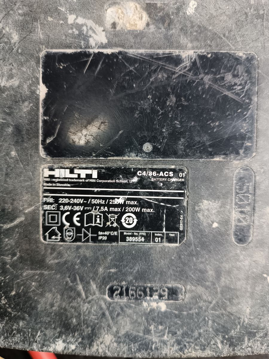

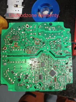

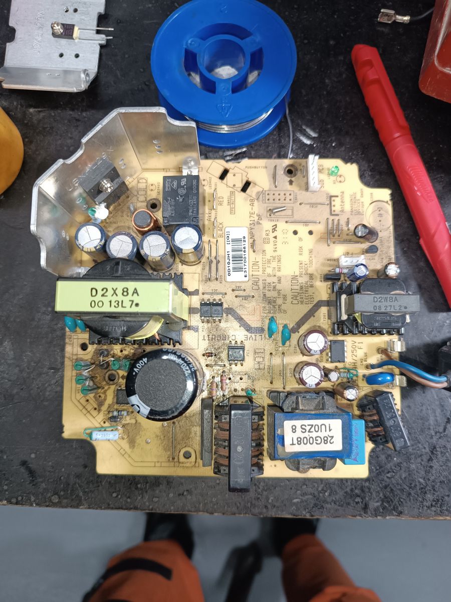

    Ładowarka hilti c4/36 acs. Nie włącza sie.

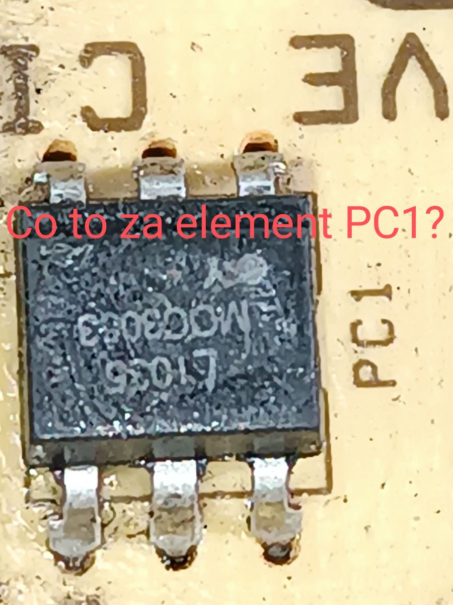

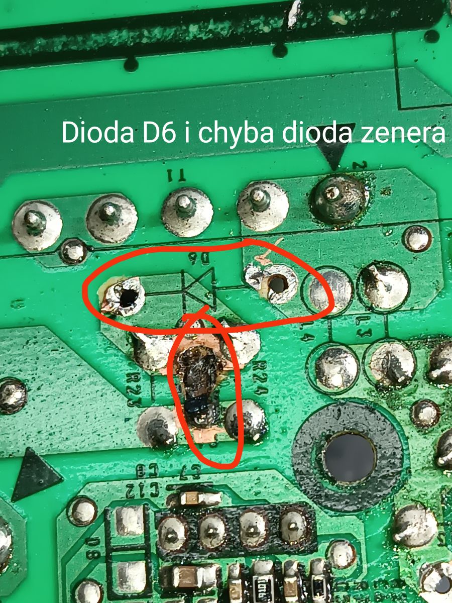

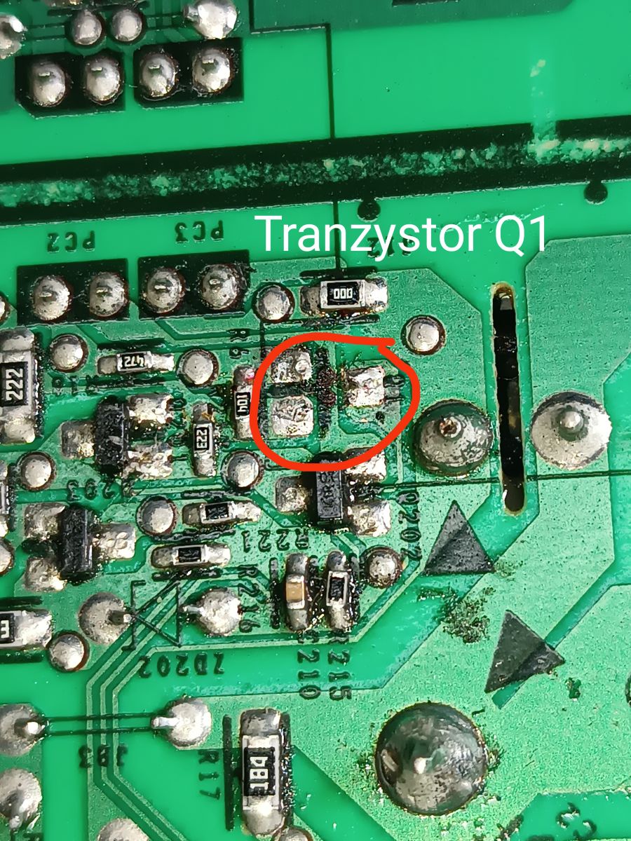

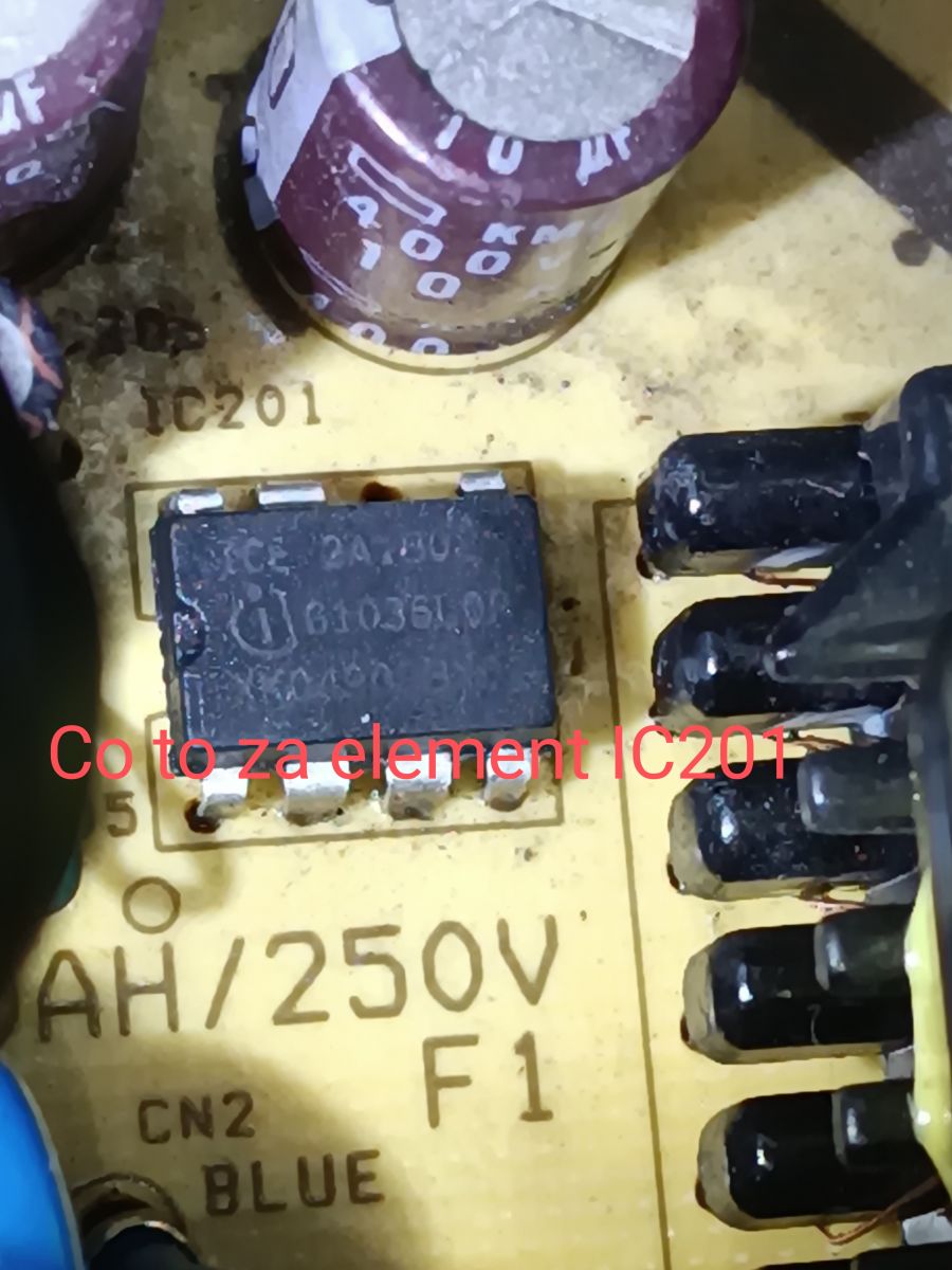

    Zlokalizowałem te elementy, ale nie mogę zidentyfikować kolejnych, zaznaczonych na zdjęciach. Proszę o pomoc i z góry dziękuję.

    W załączeniu masz schemat i przejrzyj te tematy i inne na forum odnośnie HILTI+ACS
    Ładowarka Hilti 4/36 ACS uszkodozne elementy
    Hilti C4/36-ACS potrzebny schemat lub wartości elementów.
    https://www.elektroda.pl/rtvforum/find.php?q=HILTI+ACS
    Na zdjęciach masz zaznaczone te elementy:
    Q2 SPP11N80C3
    D6
    C11 2,2nF (pomiędzy R24 a R23)
    Q1 BC807-40
    IC201 ICE2A180Z
    PC1 MOC3063M
    CR1 TS820-600T
    Powodzenia :D

  • #3 20739427
    Wojtek M
    Posty: 3690
    Pomógł: 520
    Ocena: 1121
    Przy tak dużej liczbie uszkodzonych elementów płyta raczej do wymiany.
