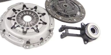

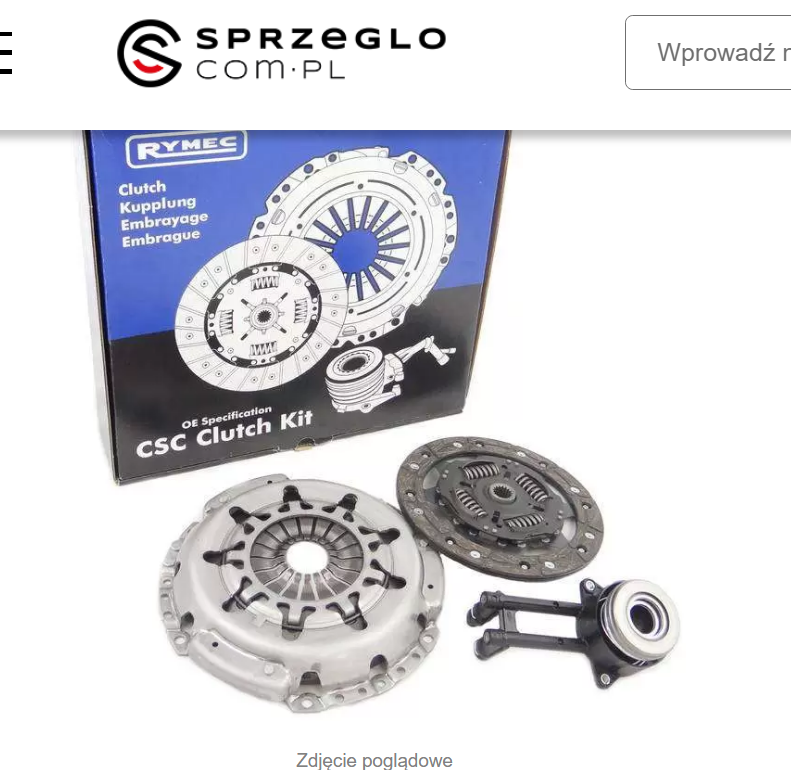

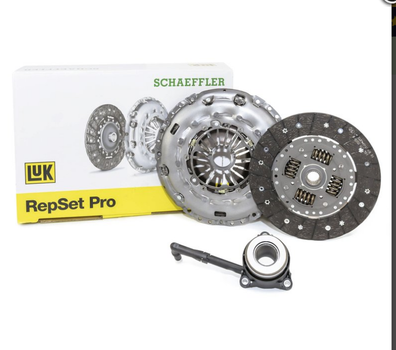

    Widzę że znasz się na tym więc zadam ci pytanie bo szczerze to szlag mnie już trafia. Chce wymienić sprzęgło z internetu ze strony sprzęgło.com i sprzęgło.pl Według numeru vin który podałem mam propozycje dwóch różnych sprzęgieł. Zupełnie inny wysprzęglik załączam foto. Nawet w Gordon nie wiedzą jakie powinno być. To Ford Fusion 1.4 tdci 2006 rok. Zestaw sprzęgła Rytec składający się z tarczy sprzęgła, docisku i wysprzęglika. towni Zestaw sprzęgła LUK RepSet Pro z opakowaniem i wysprzęglikiem.
  • #12 20807606
    JuniorS
    Poziom 24  
    Posty: 406
    Pomógł: 70
    Ocena: 119
    Gdybym posiadał nr VIN, mógłbym odpowiedzieć precyzyjniej. Bez VIN-u będzie ciężko i jak na loterii.
    Ale jeżeli Twój samochód jest z 2006 roku i ma silnik 1,4, to myślę, że będzie to Zestaw sprzęgła składający się z docisku, tarczy sprzęgła i łożyska oporowego.
    dokładnie ten zestaw...
    A już na pewno, jeśli kod silnika Twojego auta to FXJA, FXJB lub FXJC.
    I dlaczego kupujesz cały zestaw? Jeżeli oddasz auto na wymianę sprzęgła, ktoś, kto to będzie robił, po rozebraniu tego powinien stwierdzić, co należy wymienić, a czego nie :) Jeżeli do wymiany jest tylko tarcza, to po co wymieniać docisk czy każdy inny element? Z kolei, jeśli wszystko będzie do wymiany, to już będzie wiadomo, którą dokładnie część masz u siebie w aucie, bo będzie to rozebrane. Skompletowanie potrzebnych części w dzisiejszych czasach to kilka godzin. Także lepiej to zobaczyć, jak kupić w ciemno. Nieprawdaż?
