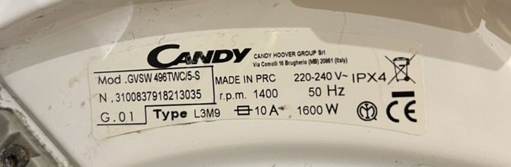

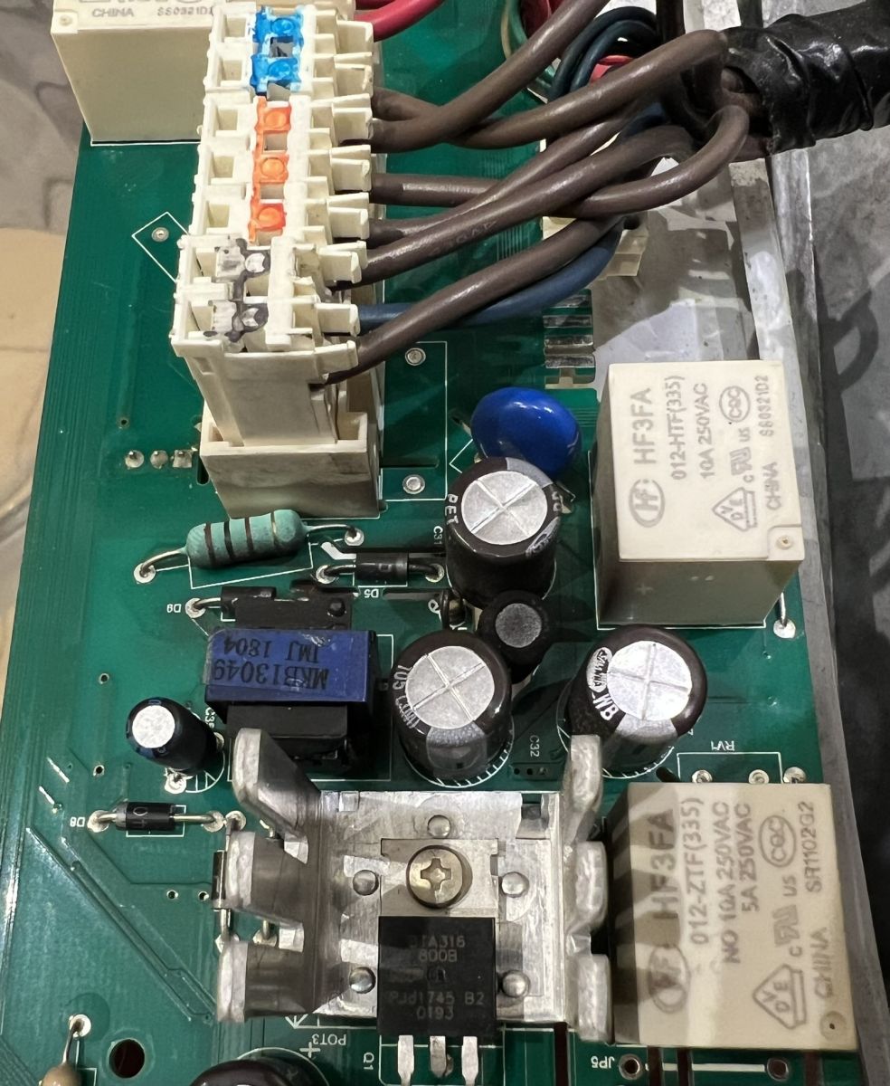

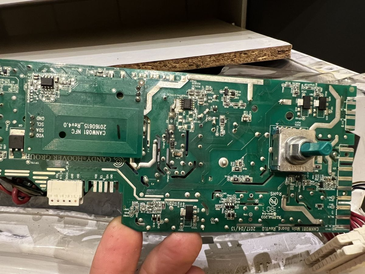

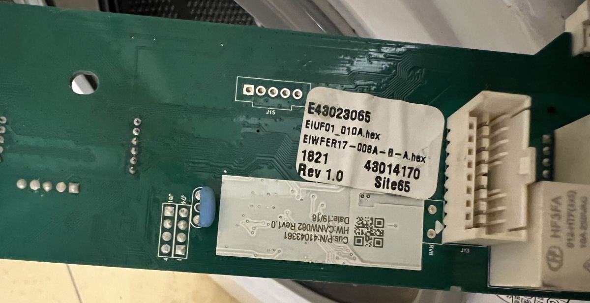

    Podejrzewam uszkodzony moduł sterujący w mojej pralko suszarce.
    Można ją uruchomić, wybierając program, ale w momencie gdy chce uruchomić program - klikam w przycisk start i nie reaguje, rozebrałem ją i dostałem się do modułu sterującego i widzę że jest "przysmażony". Czy ktoś ma może taki moduł na sprzedaż lub poleci mi namiar na warsztat, który zajmuje sie naprawa takich modułów?
    Zbliżenie modułu sterującego pralko-suszarki z widocznym oznaczeniem E43023065 i przewodami. Etykieta techniczna pralko-suszarki Candy z modelem i parametrami Spalony moduł sterujący z pralko-suszarki. Zbliżenie na moduł sterujący pralko-suszarki z widocznymi przewodami, kondensatorami i przekaźnikami.

    Zostaw moduł w spokoju - do wymiany jest cała maskownica z przyciskami.

    Dziekuje za sugestie, panel wymieniony - pralka dziala
