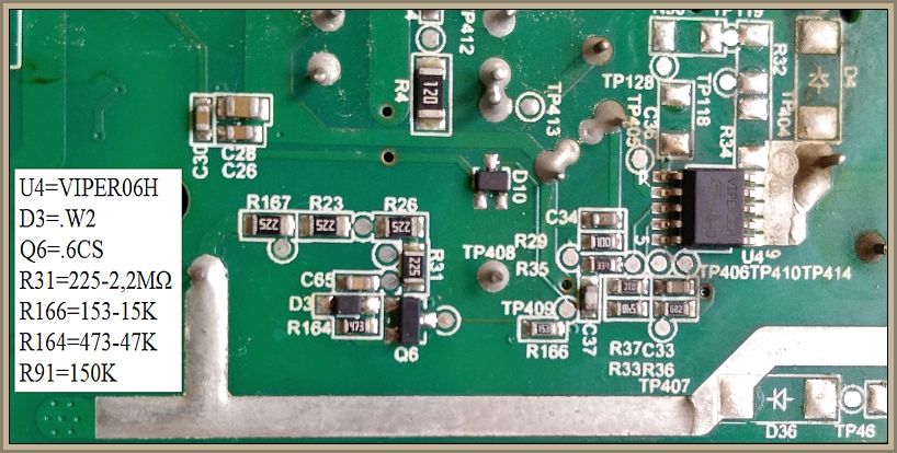

    Uszkodzone mam kilka elementów, które są "rozpoznane" oraz dioda i rezystor zaznaczone na zdjęciu, z nich nie można nic odczytać. W związku z tym prośba, gdyby ktoś miał taki programator pod ręką i mógł podać oznaczenia, byłoby super. Nalepka na programatorze HW:CANW085 Rev1.0, nadruk na laminacie CANW081 Main Board_Rev10.1.
    Zatem tak dla potomności podam kilka z nich na foto :idea:
    U4=VIPER06H
    D3=.W2
    Q6=.6CS
    R31=225-2,2MΩ
    R166=153-15K
    R164=473-47K
    R91=150K
    Pralka Candy CST GP370D-S - uszkodzone elementy na plycie programatora.

    Z informacjami podanymi przez TONI_2003 naprawa byłaby bardzo prosta. Ja wymieniłem elementy na "czuja", pralka pracowała normalnie.
