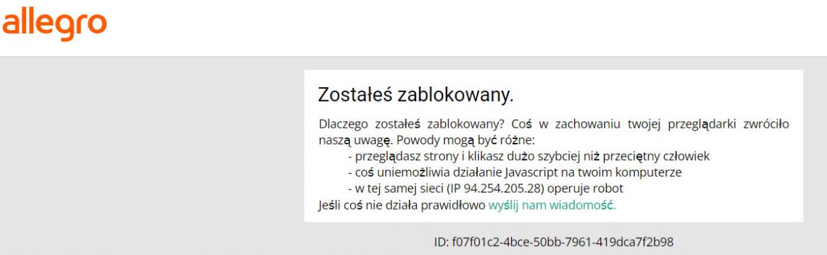

    Od jakiegoś czasu mam problem z wczytywaniem stron allegro.pl i ceneo.pl. Połączenie mobilne z sieci Play przez router B535-232.

    Pod router podpięte dwa komputery i na obu ten sam problem, przy czym nie jest to stan stały, i po obserwacjach dostrzegłem, że objawia się po otwieraniu wielu zakładek i prawdopodobnie po zalogowaniu na konto allegro. Gdy przeglądarka mieli i nie chce wczytać strony to próbuję to zrobić z innej przeglądarki. Raz, dwa lub kilka razy zakończy się to sukcesem, po czym znowu strony się nie wczytują. Sprawdzane na pięciu przeglądarkach i tak samo ten problem się objawia, tzn. początkowo strony allegro się wczytują i nagle przestają się wczytywać. Problem występuje od kilku miesięcy, a dni temu kilka zauważyłem że podobnie jest z ceneo.
    Dodam coś co może być istotne aczkolwiek pewnym tego nie jestem i raz w przeglądarce Brave podczas otwierania strony allegro otworzyło się captcha obrazkowe. Miało to miejsce tylko raz i w żadnej z przeglądarek to się nie powtórzyło.
    O ile zakładek z ofertami allegro potrafię mieć otwartych kilkanaście to z ceneo zazwyczaj jedną, a też się nie zawsze wczytuje.
    Przykład z tej chwili: otwieram link (w Chrome) z allegro i chcę dodać przedmiot do koszyka, loguję się i dodaje. Przeglądam oferty sprzedającego i allegro przestaje się wczytywać. Zatem otwieram Firefoxa i kontynuuje. Po przejrzeniu kilku ofert w Firefoxie allegro też już się nie wczytuje.

    Ta captcha trochę sugeruje jakby serwery Allegro wykrywały Twoje połączenie jako potencjalny atak DDoS.
    W razie czego możesz otwierać sesję incognito w przeglądarce, wówczas "sesja" powinna być czysta jeśli chodzi o pliki tymczasowe po stronie komputera. Tak dla pewności że to nie problem po stronie jakichś uszkodzonych/nieaktualnych plików pamięci podręcznej

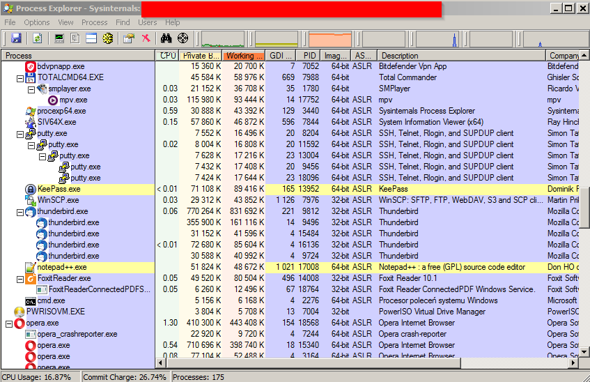

    TUTAJ BARDZO może się przydać niskopoziomowe oprogramowanie diagnostyczne ze stajni Sysinternalls (markowane i polecane zresztą już przez sam Microsoft - https://learn.microsoft.com/pl-pl/sysinternals/downloads/process-explorer) np. Process Explorer

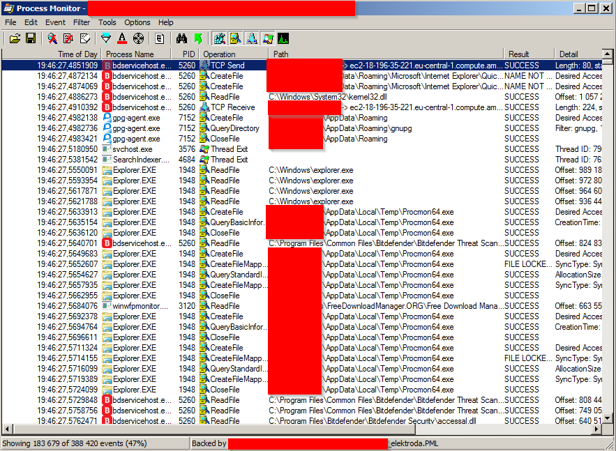

    Zrzut ekranu z programu Process Explorer pokazujący listę aktywnych procesów w systemie Windows.
    5) Po wykryciu źródła problemów - podjęcie przeciwdziałań - adekwatnie do istoty problemu (może nawet skończyć sie zabezpieczeniem istotnych danych + formatem i reinstalacją całego systemu) (acz nie koniecznie MUSI :) )
    Na razie to tyle co mogę doradzić - w tej sprawie - nie znając nisko--poziomowo sytuacji

    Tutaj jeszcze jedna uwaga - są dostępne - także w systemach takich jak Windows porządne i wiarygodne process-tracery - np. z reguły polecany przeze mnie w takich sytuacjach - oraz polecany przez sam Microsoft (!) - ze stajni SysInternalls https://learn.microsoft.com/pl-pl/sysinternals/ - program o nazwie : Process Monitor.
    Zrzut ekranu programu Process Monitor pokazujący listę zdarzeń systemowych z detalami dotyczącymi procesów, operacji i wyników.
    To naprawdę doskonałe narzedzie - służące do rejestracji praktycznie wszystkiego co dzieje się podczas pracy systemu i całego oprogramowania na nim chodzącego . Minusem jest tutaj jednak bardzo wysoki "poziom wejścia" - aby posługiwac się skutecznie tym narzędziem - potrzeba naprawdę mieć za sobą szereg doświadczeń w analizowaniu procesów ich odwołań / stosów / wywołań systemowych etc etc ...
    Dlatego pisze o tym w nawiasach () jako wskazanie co/czego można by tutaj użyć, gdyby mieć do komputera Kolegi dostęp bezposredni - ale nie jako - "cudownej porady" w stylu ZRÓB i ZAPOMNIJ :)
    dlatego - w tej sprawie - trzymałbym się tych wyżej wymienionych metod ... ( o ile któryś z Kolegów nie wykaze się "przebłyskiem geniuszu ' :) i nie wynajdzie lepszych/szybszych metod rozwiązanie problemu Kolegi @oun :) )

    Markooff dziękuję za to, że pochyliłeś się nad moim problemem i za tyle cennych rad. W wolnym czasie sprawdzam czy wczytują się strony allegro i odnoszę wrażenie, że coraz rzadziej się wczytują. Póki co nie znalazłem zależności od działań użytkownika ale korzystając z trybu incognito moim oczom ukazał się taki oto komunikat:
    Komunikat o blokadzie na stronie Allegro z informacją o podejrzanym zachowaniu.
    Zaktualizowałem system, przeskanowałem programami Malwarebytes oraz Adwcleaner, a zaraz przygotuję logi z FRST i założę równoległy wątek tam gdzie radziłeś.
    Ciekawe jest to, że problem występuje na obu komputerach z których korzystam, przy czym do drugiego komputera siadam bardzo rzadko, tzn. kilka razy w roku i nie po to aby korzystać z allegro. Być może nigdy dotychczas strony allegro nie odwiedzałem z drugiego komputera. Dopiero wczoraj przyglądać zacząłem się temu uważniej, a jak pamięcią sięgam to problem z allegro występuje od około roku, przy czym odnoszę wrażenie, że nie występował tak często jak występuje teraz. Skutkiem tego było, że przestałem odwiedzać allegro, a zacząłem częściej bywać na konkurencyjnych serwisach.
    Na komputerze z którego na co dzień korzystam zainstalowany mam system Windows 8.1, a na tym z którego korzystam okazjonalnie jest Windows 10. Rok czasu niemal nie zaglądałem na allegro ale teraz ciekawy jestem co jest przyczyną takiego problemu i mam nadzieję, że uda się go rozwikłać.
    Założyłem nowy wątek.

  • #24 20764211
    oun
    Posty: 684
    Pomógł: 39
    Ocena: 96
    markooff napisał:
    1) ma Kolega jeszcze sporo na dysku poukrywanych w różnych plikach (samo)wykonywalnych - podobnych mechanizmów jak ten wykryty i usunięty poprzednio
    Przeskanowane Malwarebytes, Adwcleaner, Eset, Dr.Web, Kaspersky i nic nie wykrywa. Był problem z C:\WINDOWS\SVCHOST.EXE ale zaczął się on od chwili usunięcia aktywatora, a wcześniej skanowałem wielokrotnie i ten problem się nie objawił. Kolobos pomógł usunąć ten problem ale główny problem wciąż pozostał nierozwiązany.
    markooff napisał:
    2) używa Kolega nadal jakiegoś "cudomagicznego" oprogramowania w stylu "odblokuj sobie pełną wersję i ciesz się ! " :P
    Jedyne "cudo" jakiego od lat używałem to aktywator KMSpico ale już go nie ma.
    markooff napisał:
    3) mechanizmy przeglądarek są nadal zainfekowane jakimś rodzajem trojana/ów - które nie zostały poprzednio wykryte przez FRST (z dowolnych powodów) - ale które nawet po usunięciu tego "filutka" który podmieniał proxy u Kolegi - potrafią nadal sobie pobrać in-line'owo i uruchomić podobne /lub podobnie działające skrypty - które będą owocować efektami jak powyżej .
    Podmieniał proxy dynamicznie? Inne strony działają, allegro zgłasza komunikat o nieprawidłowym zachowaniu przeglądarki ale w każdej tak jest i nawet pod Linuksem.
    markooff napisał:
    4) ponieważ nie posiada Kolega zadnego (aktywnie działająccego) orpogramowania |Antywirusowego/Antymalware'owego - to bardzo możliwym jest , że jedna (lub więcej) stron, odwiedzanych periodycznie lub stale, przez Kolegę - regularnie infekuje komputer (system operacyjny i/lub przegladarki) Kolegi - co skutkuje - jak powyżej .
    Infekuje na bieżąco i śladu po tym nie ma? Pod Linuksem także?
    markooff napisał:
    Dlkatego ciekaw jestem wyników aktualnej analizy programem FRST ....
    Też jestem ciekaw co jeszcze w nim nie tak aczkolwiek nabieram podejrzeń, że szukamy nie tam gdzie trzeba :/
