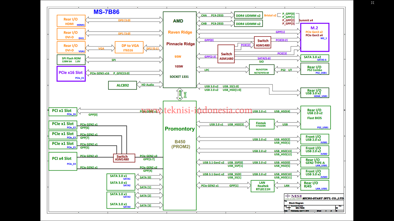

    Obejrzyj dokładnie socket cpu.
    Na Bios pin.8 i pin.1 trzeba "spojrzeć " miernikiem.
    Jak nie to SM
    *zbliżony Link
    Problem z Ryzenem 5 5500 na płycie MSI B450m gaming plus
    Masz jeden cpu (R 3 2200g / "Raven Ridge" ) z igpu (APU) i ten nowy (R 5 5500 / Cezanne ) bez wbudowanej grafiki
    - na płytach pod cpu AMD jest taki sygnal ważny ( APU_PWROK ) opisany w AM4 CPU TYPE CIRCOUT na jednej ze stron SM pod dana płyte .
    Nie ma SM pod ten kol. model (sa widziałęm , ale płatne)
