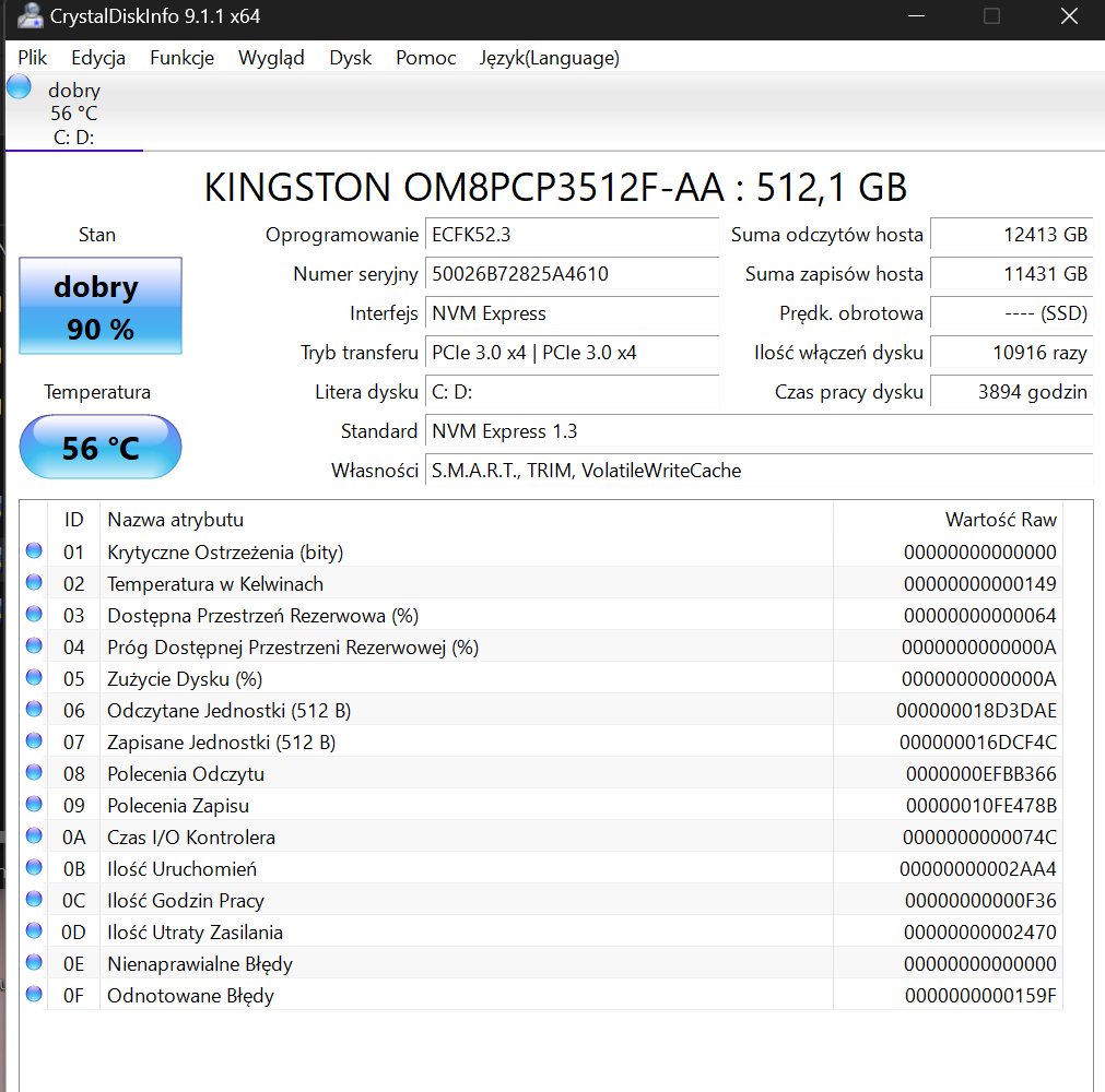

    @Kolobos Wysyłam screena z CDI Zrzut ekranu z programu CrystalDiskInfo pokazujący stan dysku SSD marki Kingston o pojemności 512,1 GB.
    @ITSpec. i @Kolobos przeszedłem przez kilka etapów tego resetowania systemu i wyświetliła mi się lista programów, które zostaną usuniete. Niestety lista jest bardzo bardzo długa i straciłbym wiele cennych rzeczy, a potem musiałbym przeznaczyć dużo czasu na przywracanie tego wszystkiego.
    PS. pierwszy raz udało mi się wykonać cały proces DISM. Wyczytałem w internecie, że SFC powinno się użyć 3 razy i po każdym z nich resetować komputer. Tak zrobiłem i potem DISM zadziałał. Podobno naprawil jakieś błędy, jednak nic to nie zmieniło.
    Czy macie jeszcze jakiś pomysl co moge zrobić nie usuwając wszystkich aplikacji? Pozdrawiam.
    #8 20765928
    Kolobos
    Spec od komputerów
    Posty: 85168
    Pomógł: 17166
    Ocena: 10445
    Pewnie nic ale zamiesc jeszcze w zalaczniku logi z FRST, ze skanowania (addition oraz frst.txt).
