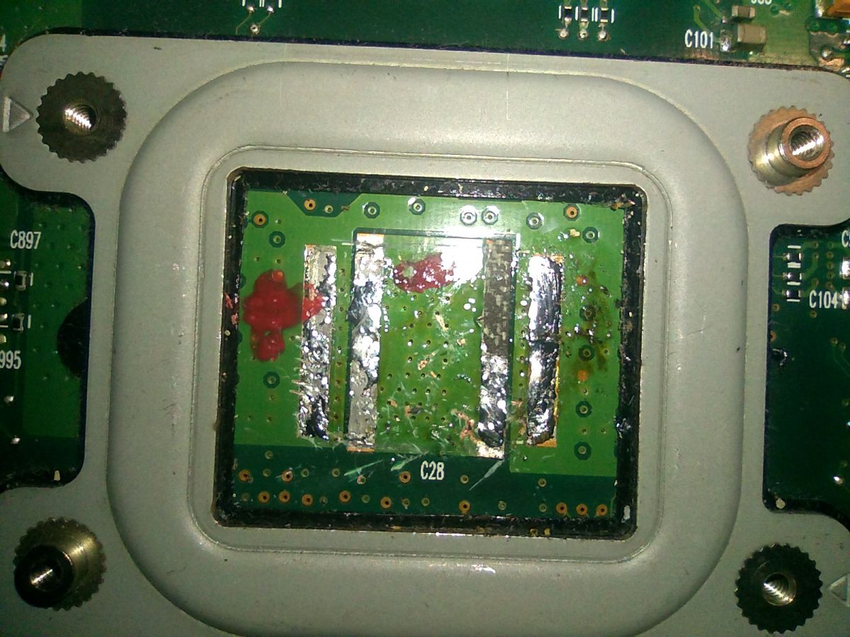

✨ Użytkownik zgłasza problem z laptopem Toshiba Satellite A305-S6825, który wyłącza się podczas ładowania systemu Windows 7. Po rozkręceniu laptopa zauważono zablokowany kanał wentylatora, który został odetkany, co poprawiło obroty wentylatora i temperaturę na wylocie. Użytkownik sprawdził różne komponenty, w tym baterię, SATA, DVD, USB, BIOS i zasilacz. Istnieje podejrzenie, że problem może być związany z kartą graficzną (ATi Radeon HD 3650) oraz kondensatorami NEC Tokin w układzie zasilania. Po wymianie kondensatora C28 laptop działa, ale nadal się przegrzewa. Użytkownik planuje dalsze testy oraz rozważenie wymiany kondensatorów na mniejsze pojemności.
