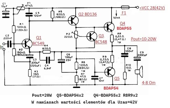

    Aby zwiększyć głośność 2 razy moc wzmacniacza, musisz zwiększyć 10 razy! Po co taka lekkomyślność , tylko po to, by zaspokoić swoje ambicje. Lepiej jest używać głośników z większą wydajnością! Zwiększenie wydajności głośnika o 3 db jest równoznaczne z 2-krotnym wzrostem mocy wzmacniacza. Schemat układu wzmacniacza audio z opisanymi elementami i ich wartościami.

    Ruszyłęm temat wzmacniacza na starych BD-kach, a już mam sobie szukać kolumn o większej skuteczności. Nie o to chodzi, a ten schemat to chyba z kosmosu, bo z jednej pary 10w nie wyciągniesz, a napewno nie bez znacznych zniekształceń. Te tranzystory mają po 12.5 W i nie dadzą więcej jak 6W.

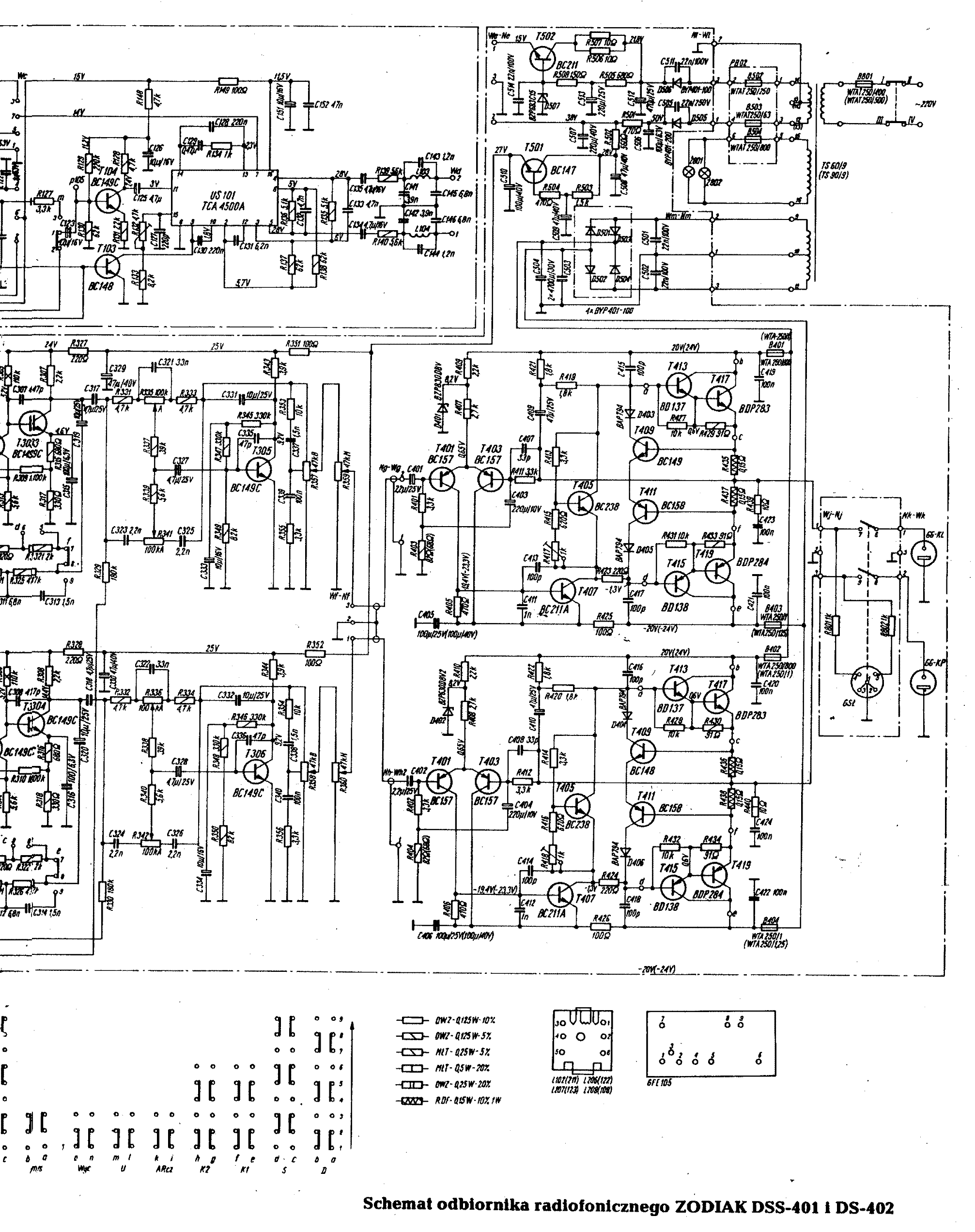

    Polecam wzmacniacz m.cz. od OR Zodiak. Pełnowartościowy układ o przyzwoitych parametrach. Prawidłowo zmontowany zadziała bez problemu.
    Twoje tranzystory BDAP54/55 są "lepsze" i możesz śmiało je montować zamiast BD283/284
    Schemat odbiornika radiofonicznego Zodiak DSS-401 i DS-402.

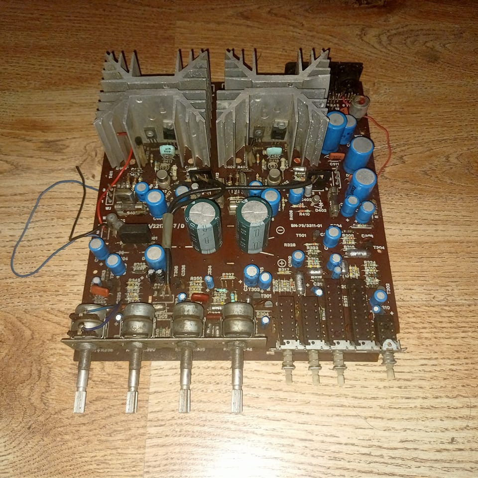

    Zgadzam się. Nie wiem dlaczego, ale jakoś tak mi się przyswoiło z starych lat taki podział: bc147/bc157, bc211/bc313, bd139/bd140, bd354/bd355, bdp280/bdp281, bdp394, bdp395, a potem inna bajka seria 2sa, 2sc ..... tak sobie to poukładałem he he he. Kolego fijek .......DZIĘKI wielkie, za odświeżenie pamięci. Wróciłem właśnie z mojego schowka "na same potrzebne rzeczy" i patrz co znalazłem. Fajna baza na eksperymenty z BDAP

    viayner napisał:
    czy kolega @fijek mógłby proszę wyjaśnić, w czym są "lepsze" BDAP5x od BDP28x?
    Sporo mniejszy prąd kolektora, dużo mniejsza moc strat, one są raczej "słabsze".
    Racja. To jest tak, jak się sięga pamięcią daleko wstecz. Zweryfikowałem:
    BDAP55 Uce=40V, Ic=3A, Ptot=12,5W.
    BD286 Uce=70V, Ic=7A, Ptot=40W.
  • #13 20787845
    Ja bym Ci radził uruchomić ten wzmacniacz od "Zodiaka". Szkoda go "rozbebeszyć" a Twoją konstrukcję zrób z innych części.
