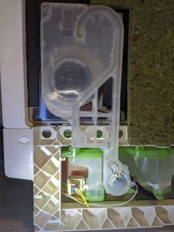

    Poszukuję pomocy w zdiagnozowaniu problemu ze zmywarką. Whirlpool WEIC 3C26 F. Uruchamia się normalnie, chwilę po uruchomieniu wybranego programu wyrzuca literkę H na wyświetlaczu i piszczy. Jeśli pozwolę jej po piszczeć to za minutę dwie pracuje dalej, ukończy cały cykl mycia jednak nie grzeje wody (cykl jest wtedy krótszy). W trakcie cyklu kilkukrotnie potrafi wyrzucić błąd H i piszczeć (raz długo, a raz krótko piszczy - losowo).
    Jeden raz na kilka prób zagrzała wodę normalnie mimo piszczenia i błędu. Odpompowuje wodę poprawnie. Podglądałem jej pracę przy otwartych drzwiach - woda leci z dolnego śmigła i z góry choć wydaje mi się, że nie z pełnym ciśnieniem (podglądałem tylko chwilę po uruchomieniu). Z okrągłego otworu w lewej ściance delikatnie leci woda, internet podpowiedział mi, że to element przelewowy płaszcza wodnego - nie wiem jak powinien pracować poprawnie, ale nie cieknie przy wyłączonej zmywarce. Węże odpływowy i doprowadzający wodę drożne.
    Z braku czasu będę ją rozbierał za kilka dni. Postanowiłem że zapytam, być może do tego czasu uda mi się uzyskać jakieś cenne informacje ponieważ goglując błąd H nie ma jednoznacznej odpowiedzi - do sprawdzenia płaszcz wodny, pompa myjąca, sama grzałka na pompie, przetarte przewody przy zawiasie od otwierania zamykania, a nie chcę wymieniać wszystkiego. Nie znalazłem do tego modelu informacji jak wykonać reset (jeśli ktoś wie proszę o opisanie)- odłączenie od zasilania, przytrzymanie przycisku power (bak przycisku reset) lub różne znalezione kombinacje przycisków - bez rezultatów. Wszelkie porady, sugestie, informacje od czego zacząć bardzo mile widziane.

    Jeśli mnie pamięć nie myli "H" to problem z poborem wody :)
    W praktyce błąd powoduje AirBrake lub W-Sensor ^^

    @gazowanykefir W pierwszej kolejności sprawdź pompę myjącą, a później wymień pułapkę.

    Zgadza się, dzięki za wyrozumiałość :) Wykrzesałem dziś pól godziny dla zmywarki więc opiszę co zaszło. Demontaż lewej obudowy, uruchamiam program i obserwuję. Zauważyłem że błąd występuje tylko w momencie poboru wody, śmigiełko zaczyna się kręcić i za pare sekund wyrzuca błąd na wyświetlaczu. Zdemontowałem labirynt, niespecjalnie było co tam czyścić ale przepłukałem i przedmuchałem. Sprawdziłem, delikatnie podgiąłem blaszki we wtyczce, przetarłem też ścieżki/punkty styku wtyczki na płytce. Zakładam, uruchamiam program i po raz pierwszy uruchomiło się bez błędu, zagrzało poprawnie wodę. Błąd jeszcze wystąpił pod koniec cyklu akurat jak zakładałem już boczną blache, nie wydaje mi się jednak żeby to miało wpływ. Cykl się zakończył, wyłączam i włączam żeby sprawdzić na szybko czy po raz drugi uruchomi się bez błędu jednak błąd wystąpił ponownie początkiem cyklu w momencie poboru wody. Oprócz tego śmigiełka i płytki jest tam coś co przypomina mi kontaktron ale już nie miałem czasu żeby dokładnie to zbadać, nie ma tam więcej elektroniki więc myślę że kupie cały labirynt z turbinką taki jak w linku:
    https://allegro.pl/oferta/plaszcz-wodny-z-tur..._unit_id=56472477-b0de-4a3b-9ed0-c9d6fcfb81bd
    On ma inne numery niż mój (mój ma C0027916) ale w spisie pasujących modeli jest moja zmywarka i wizualnie wygada tak samo. Zamontuję i dam znać czy to rozwiązało problem. Jeśli ktoś ma inne pomysły chętnie przeczytam. Jeszcze raz wielkie dzięki za pomoc, miłego dnia.

    Wymienilem labirynt z turbinką, zmywarka pracuje bez błędu H, poprawnie grzeje wode. Wyglada na to ze wszystko wróciło do normy. Wielkie dzięki wszystkim za pomoc. Pozdrowionka
