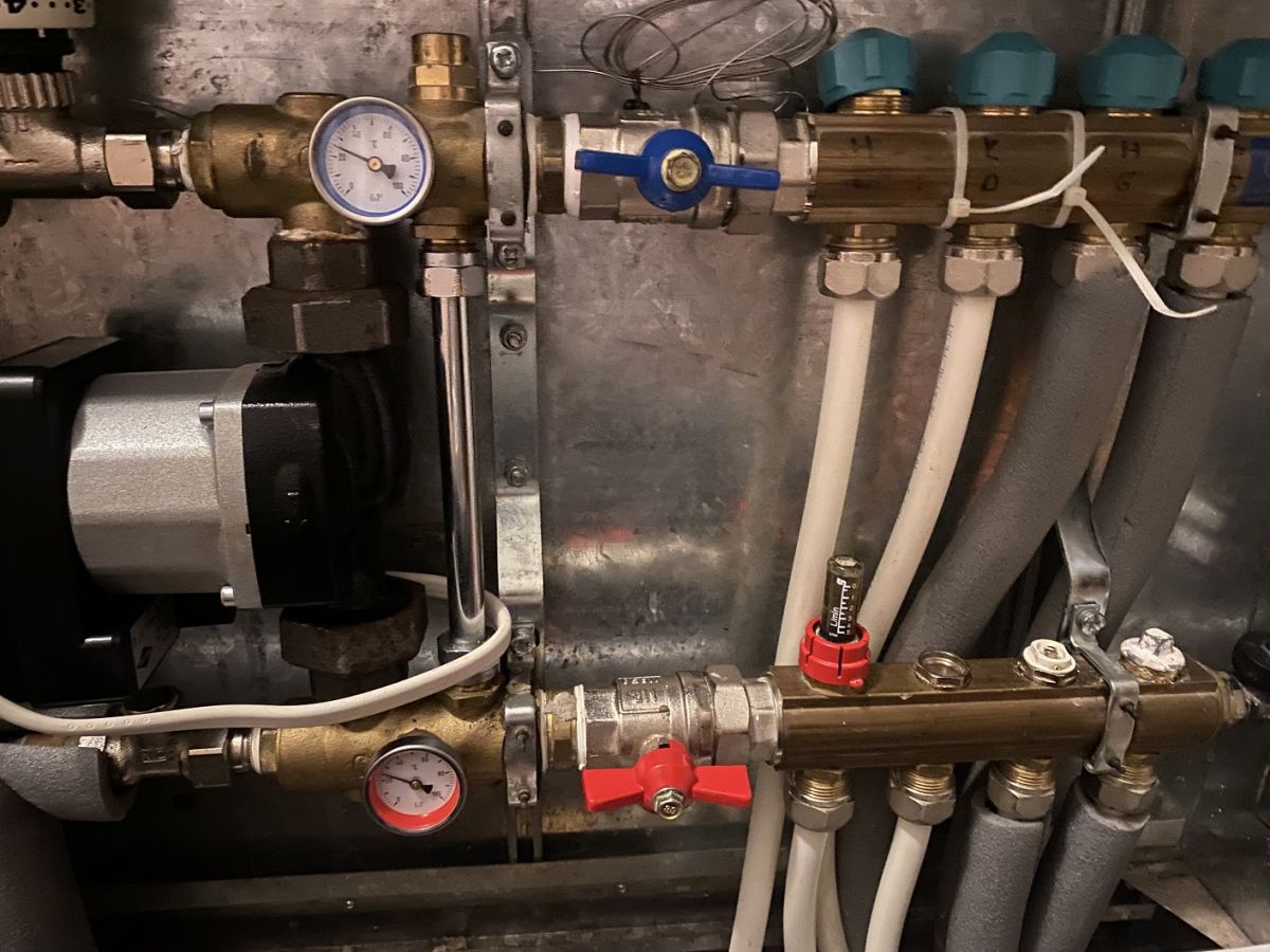

    Dzień dobry,
    Co może być przyczyną niskiej temperatury na zasilaniu podłogówki - ok 22 stopnie? Nie mam już pomysłu. Pompa wymieniona, układ odpowietrzony.
    Nie jestem ekspertem, więc pls o wyrozumiałość.
    Na piecu temp. 50, tryb grzania. Grzejniki ciepłe a tu pętle i podłoga prawie zimna. Gdy wyłączam pompę to temp. rośnie do 50 stopni, no ale nie ma przepływu.
    Instalacja hydrauliczna z termometrami i zaworami.

    W górnym lewym rogu masz zawór z kapilarą. Próbowałeś nim kręcić. Dwa na górnej listwie masz te zielone nakrętki (wykręć je wszystkie). Co pokazuje rotametr na dolnej listwie, jest przepływ?

    Tak, zawór z kapilarą odkręciłem i sprawdziłem, czy ten bolec się nie zapadł. Działa ok. Nakrętki wszystkie są już powykręcane.

    OK a rotametr co pokazuje przy pracy pompy? Nakrętki z listwy wykręciłeś.

    Rotametr przy włączonęj pompie pokazuje przeplyw ok 3l, przy wyłączonej pompie nie ma przepływu, ale belka górna (zasilająca) nagrzewa się. Nakrętki te zielone wykręciłem.

    No to masz za mały dopływ ciepłej wody z pieca lub pompa przy piecu na za niskim biegu a ta przy listwie na za dużym i blokuje przepływ z pieca. Jak było dobrze i przestało działać. Do sprawdzenia filtr przed pompą przy piecu.

    Nie wiem niestety, jak zlokalizować filtr, ale układ mam taki, że podłogówka to 4 pętle (hol i łazienki łącznie ok. 24 m2), reszta to grzejniki. Gdyby było coś z pompą przy piecu lub filtrem, to byłby wszędzie problem? Bo grzejniki pracują bez zarzutu.

    Jeśli na górze masz dopływ ciepłej wody to układ jest konkretnie skopany. Niebieski oznacza powrót. Czerwony zasilanie. Wtedy pompa na tej sekcji podłogówki pracuje odwrotnie i blokuje dopływ ciepłej wody. Można odwrócić tą pompę w skrzynce. Ale to by oznaczało że to nigdy nie działało (ni chyba że ktoś grzebał i obrócił pompę).
