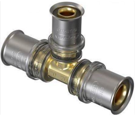

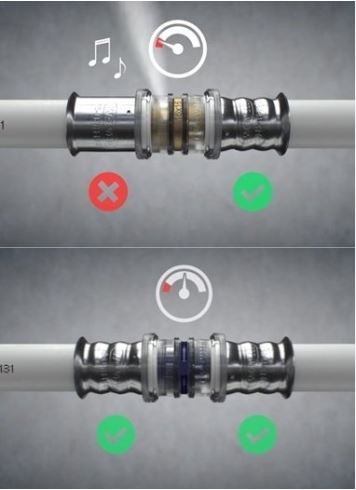

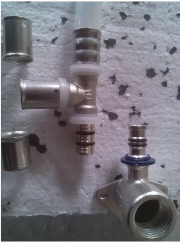

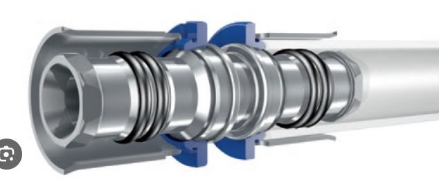

    PEX'y są zaciskane na rurach, uszczelki w środku? Gdzie?
    Dwa obrazy przedstawiające rurę z metalowym złączem, z oznaczeniami błędnego i prawidłowego montażu uszczelek w środku. Złączka trójnikowa zaciskana do rur PEX z widocznymi uszczelkami.
    a nie, przepraszam, są uszczelki...
    Złączki PEX i uszczelki do rur na tle białej powierzchni.
    Przekrój techniczny rury z zewnętrznymi i wewnętrznymi elementami łączeniowymi.
