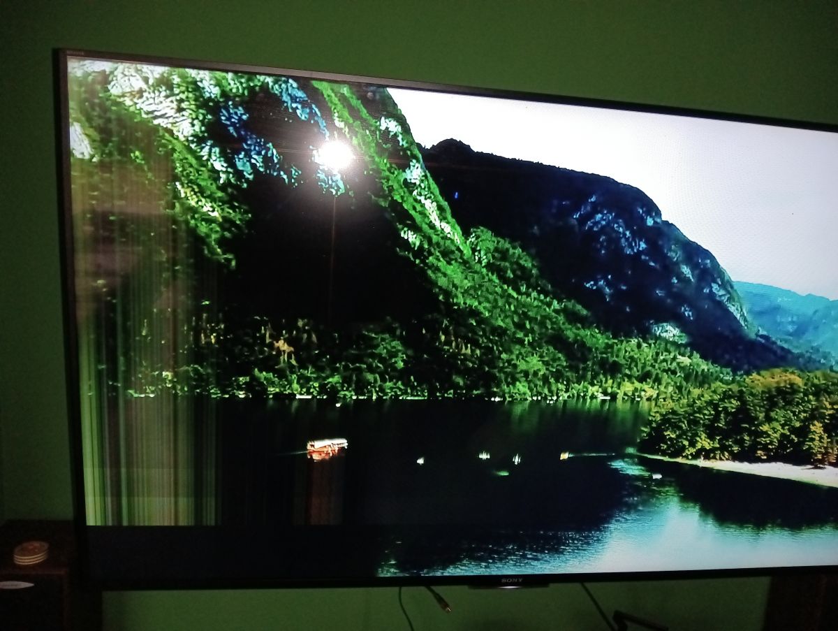

    Dzień dobry. Posiadam telewizor Sony KDL65W855C
    Padło doświetlenie. Pojawiało się miganie 6x czerwona dioda. Rozebrałem, sprawdziłem i jeden pasek nie świecił. Kupiłem nowy kpl LED. Po wymianie TV odpalił ale obraz ma dziwne kolory i jest jakiś wolny, do tego z lewej str, ale nie całą połowa jest pionowe rozjaśnienie.
    Czy możliwe że uszkodziłem taśmy Tcon? To może być przyczyna?
    Telewizor z pionowymi jasnymi pasami i tekstem Leave application? na ekranie.
    Czym zdejmowałeś matrycę i na czym ją potem położyłeś?
    Treilo napisał:
    Zamień taśmy miejscami na Tcon
    Patrząc na zdjęcie powyżej, możesz coś więcej o tym napisać?

    Za mało informacji, ze zdjęcia można wróżyć problemy z taśmami/T-con lub nowe paski led są wadliwe (nie wiemy czy został wymieniony komplet). Matryca jakby do połowy podświetlona, może inny obraz trzeba wyświetlić i sprawdzić chociażby latarką czy prawa strona coś wyświetla.
    Co wadliwe paski led mają wspólnego z treścią obrazu?
    PS
    Przy tej wielkości matrycy, występuje duże prawdopodobieństwo jej uszkodzenia.

    mivakbros napisał:
    ,matryce wyjąłem bez użycia narzędzi
    65 cali bez przyssawek, to musiało się tak skończyć. (Chciałbym nie mieć racji)

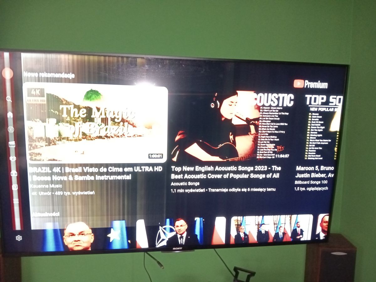

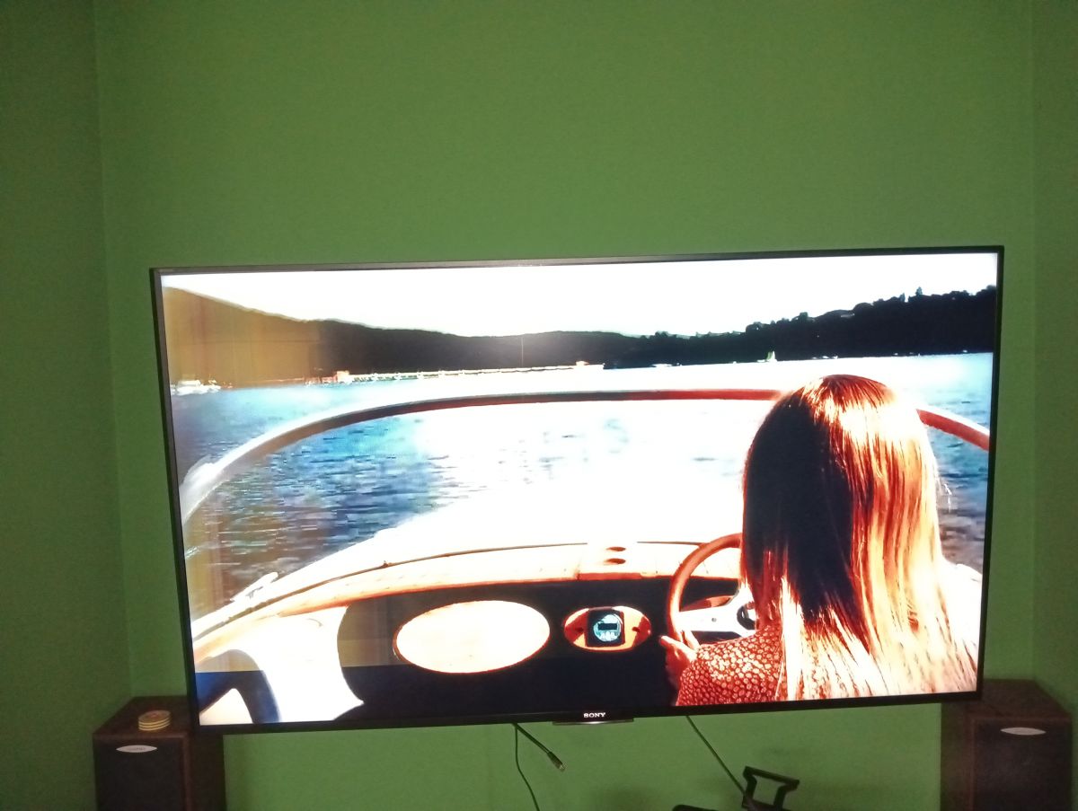

    Obraz wyświetla się na całym ekranie. Wieczorem dodam zdjęcia.
    Telewizor wyświetla obraz kobiety prowadzącej łódź na jeziorze. [img-1] Obraz na ekranie telewizora pokazuje malowniczy krajobraz górski z jeziorem, ale widoczna jest wada wyświetlacza powodująca zamglenie. Telewizor wyświetla ekran z rekomendacjami YouTube, w tym filmy o muzyce bossa nova i akustycznych coverach.
    Witam no końcu filmu takie zamulenie obrazu.

    Chciałbym się mylić ale to chyba uszkodzona matryca.

    Uszkodziłeś matrycę przy wymianie listw LED.

    Ost. foto. (2/3) z pionowymi liniami > wskazują na matrycę.
    Obejrzyj tasiemki czy nie naderwałes?
    Co masz na matrycy ,jak odłączasz je kolejno
    odłacz jedną , druga zostaw/ pote zmiana

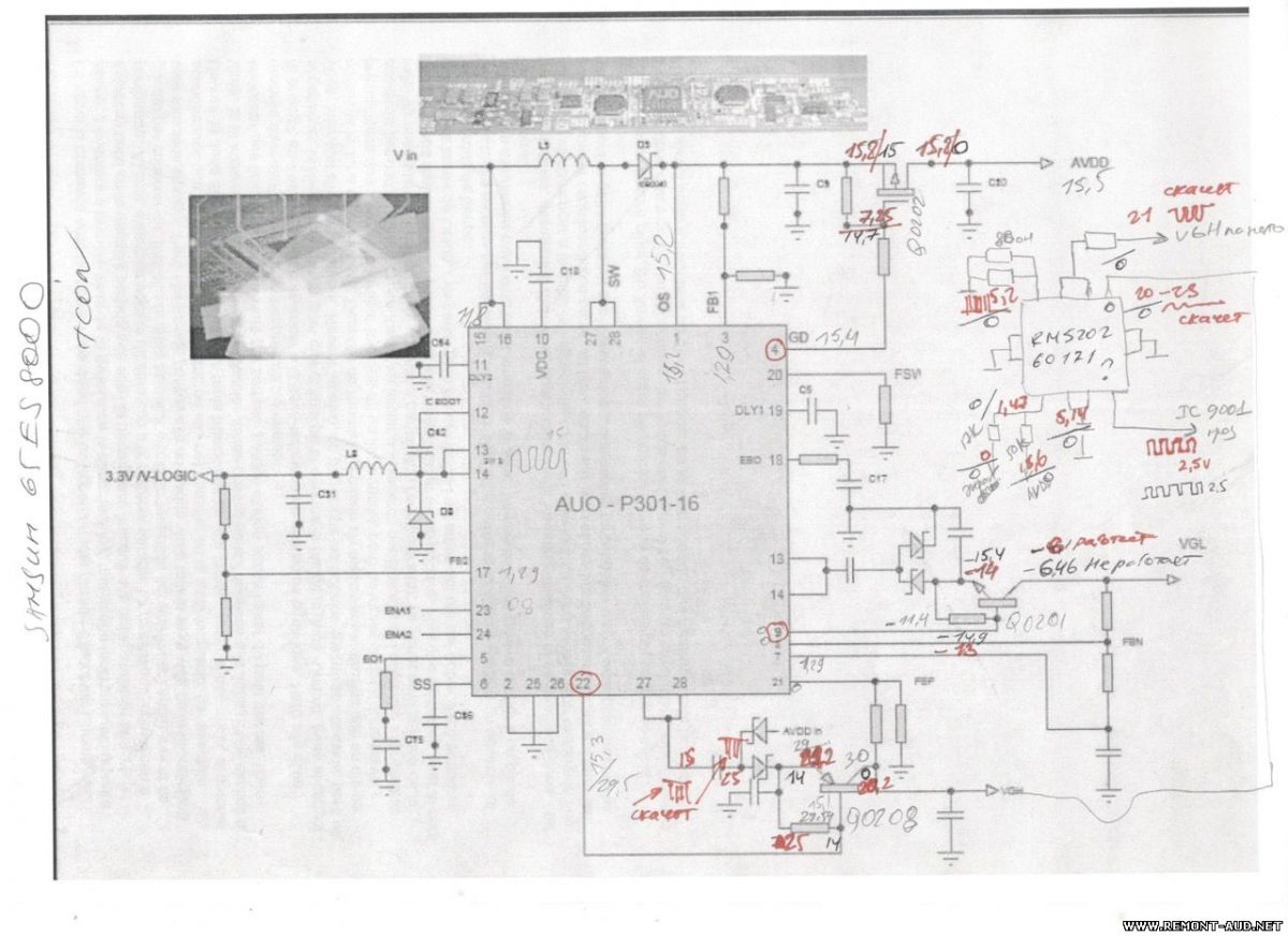

    Wygląda na matrycę , ale....
    * jak mówią "tonący topi brzytwy sie chwyta"
    Ilustracja przedstawia otwartą brzytwę z ozdobnym uchwytem.
    czasem T-con daje podobne objawy.
    Pomierz VDD, VCOM, VGH, VGL (=VOOF) , VON,
    napięcia Gamma masz po prawej stronie t-con
    Masz T-con: T650HVN12.3 65T37-C04 (55.65T30.C02 T-Con) , układy od AUO
    Link
    - dla matrycy T650HVF05.1
    Foto (można zrobić Zoom) Link
    sa układy:
    AUO-12802
    AUO-12309
    P301-16 DC-DC dla napięc VGL/VGH/....
    AUO-G1422 ? dla Gamma napięc
    przy uszkodzonym gamma ( obraz jakby był w negatywie, jest bardzo jasny, bez kontrastu menu słabo widoczne regulacje widać że działają. Menu ciągnie smugi poziome po całym obrazie. Pionowe linie obrazu testowego mają po prawej i lewej stronie "odbicia")
    napięcia rosną od b. małych do dużych stopniowo, czytaj Link
    * cos podobnego jak w AS-15/RM-501
    p.s
    SAMSUNG 65ES8000 miał matrycAUO T645HF01 V0
    T-con - AUO T650HVN03.0 CTRL BD
    Tam DC-DC dla VDD/VGH /VGL?...) był na AUO P301-16
    Schemat układu AUO-P301-16 z napięciami i notatkami.
