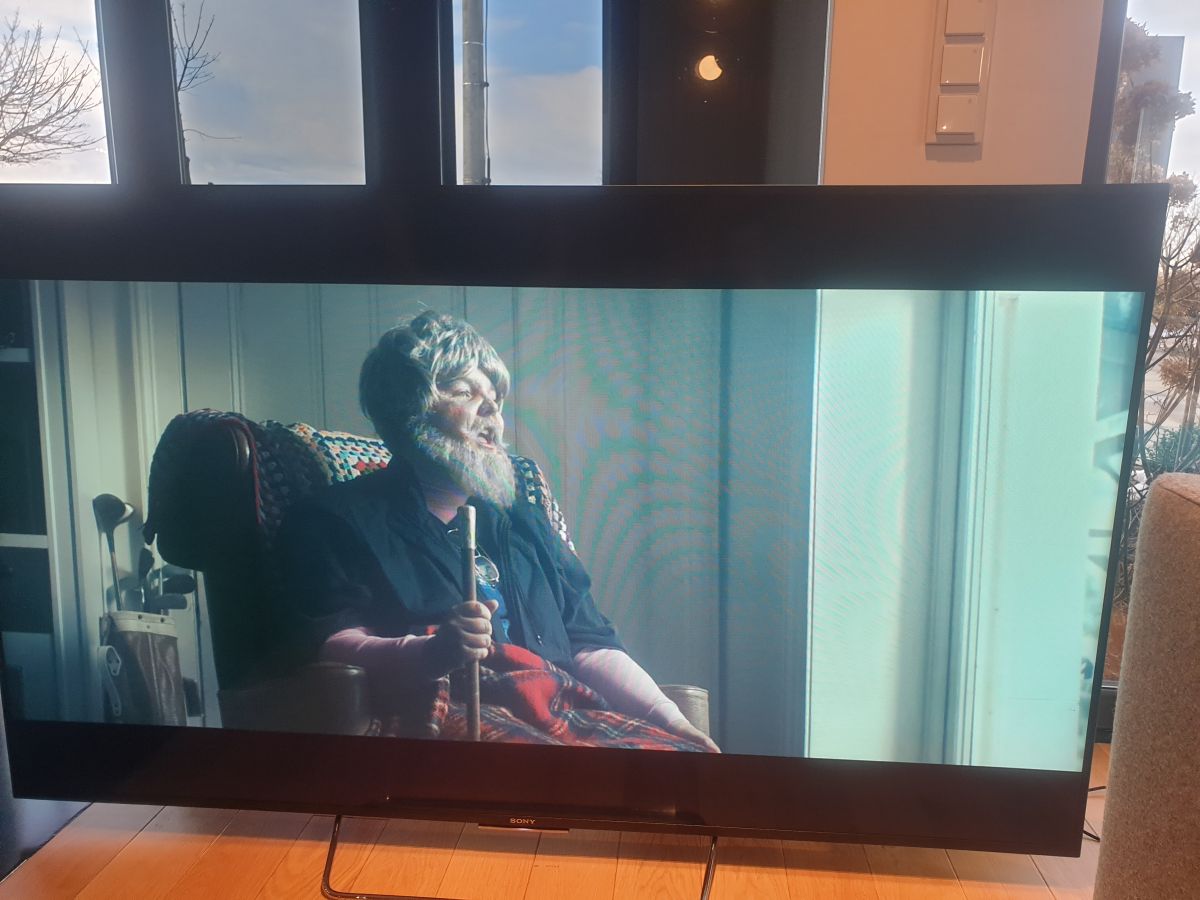

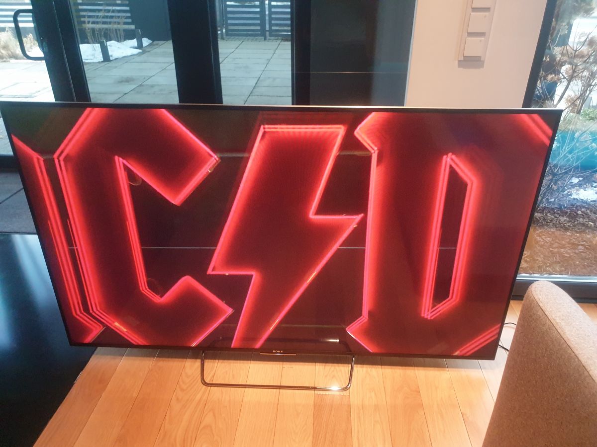

    Witam, tv z problemami, zacznę od początku.
    1) Wymieniłem podświetlenie na nowe bo w starym umarły ledy
    2) Wymieniłem Płytę główną ponieważ po wymianie podświetlenia włączył się na 1h i wyłączył (dioda migała cały czas 5x).
    Teraz TV się ładnie włącza lecz na ekranie mam Taki oto pasek. Mam nadzieję że nie będę musiał wymieniać T-Con bo szału dostanę.
    Może macie jakieś pomysły gdzie może być błąd??
    Sony KDL-75W855C - Niezwykły pasek na ekranie po wymianie podświetlenia i płyty głównej Sony KDL-75W855C - Niezwykły pasek na ekranie po wymianie podświetlenia i płyty głównej Sony KDL-75W855C - Niezwykły pasek na ekranie po wymianie podświetlenia i płyty głównej

    Czy przy wymianie podświetlenia nie uszkodziłeś taśmy od matrycy nie jest naderwana, sprawdź.

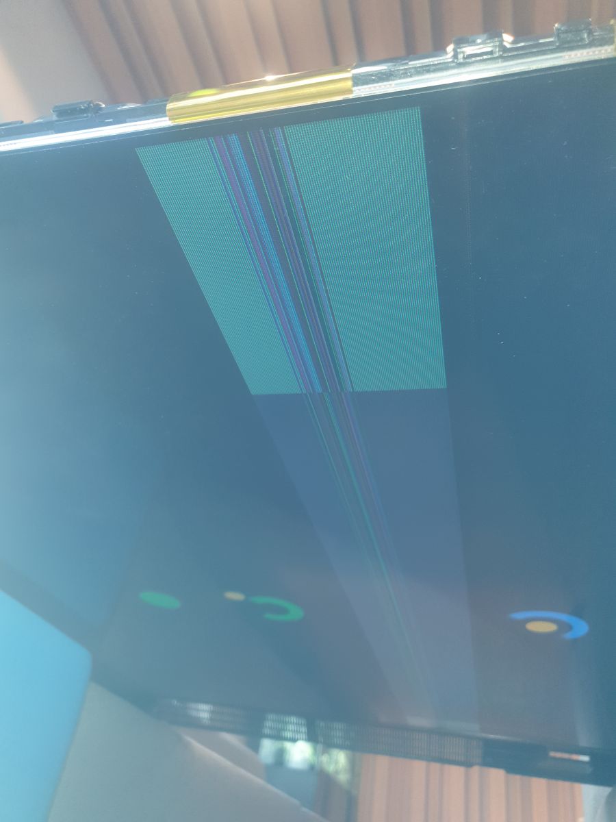

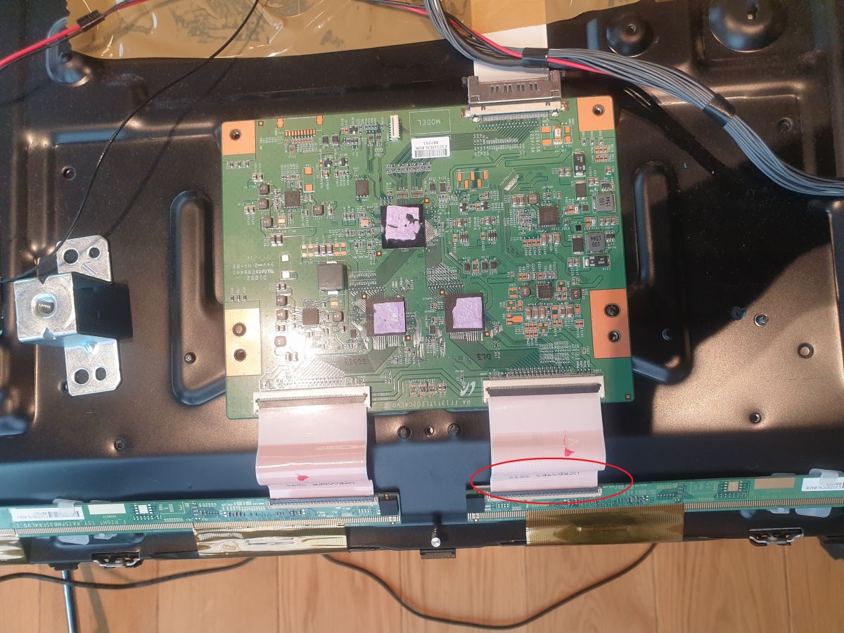

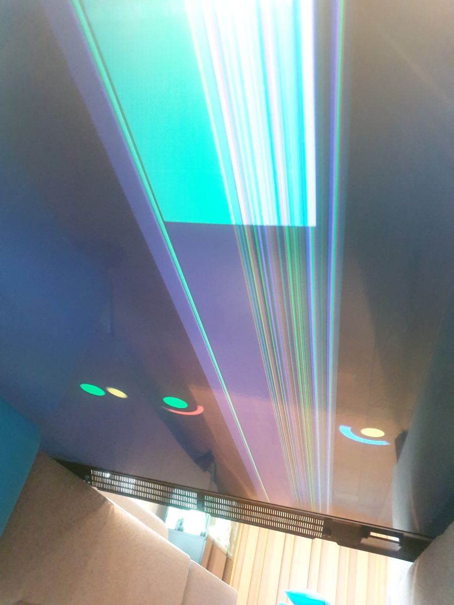

    Usterka pojawiła się po wymianie płyty. Taśmy sprawdzone są Ok.
    wczoraj po podłączeniu płyty pasek był mniejszy, dziś włączyłem TV w pracy i pasek się powiększył na taki, ogólnie widać że lewa strona matrycy ma jakieś paski małe, w sensie hmm... ciemniejsza jest i delikatnie mruga... Odpiąłem jedną z Taśm załączonych na zdjęciu po czym podpiąłem i pasek stał się wyraźniejszy... Sony KDL-75W855C - Niezwykły pasek na ekranie po wymianie podświetlenia i płyty głównej Sony KDL-75W855C - Niezwykły pasek na ekranie po wymianie podświetlenia i płyty głównej

    A tak nieśmiało zapytam czy zamontowana płyta jest pewna, sprawna.

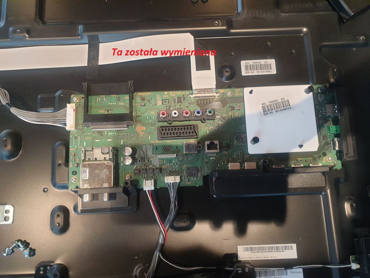

    Płyta kupiona ode mnie. Pochodzi z telewizora, w którym po kilku miesiącach od naprawy podświetlenia (wymiana 1 listwy LED) uszkodziło się ono ponownie, a właściciel zrezygnował z naprawy. Osobiście oglądałem ten telewizor (po drugiej usterce) przez kilka, może kilkanaście godzin i wszystko było w porządku.

    Nie wiem po co wydajesz kasę,wiadomo że to nie t con ,iskierka nadziei tkwi może w taśmie która wychodzi z logiki na samo już szkło (matryce)

    uszkodzony driver matrycy

    Ocena: 325
    Niestety wszystko wskazuje na matrycę ,po delikatnym naderwaniu taśmy od matrycy jej styk będzie świeży i tv może pracować i kilka godzin. Oglądnij dokładnie te dwie taśmy od t-cona do matrycy ew. przeczyść IPA.

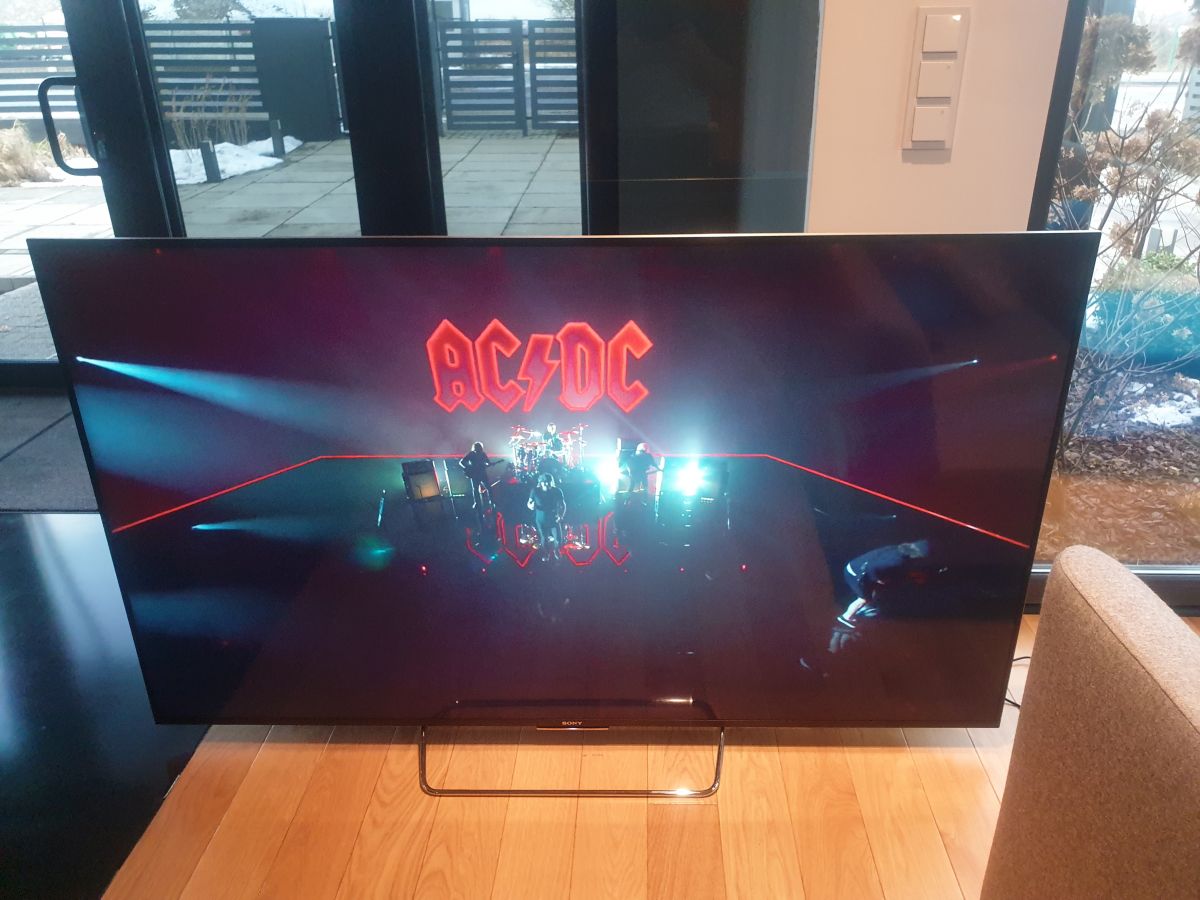

    Panowie dostałem chwile temu T-Con. okazało się to to jego była wina, składam, za chwilke podeślę wam fotkę ;-)
    Naprawa łącznie wyniosła 1550zł Myślę że warto było ;-)

    Wymieniłem t-Con
