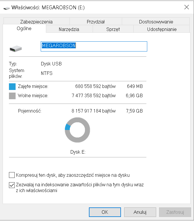

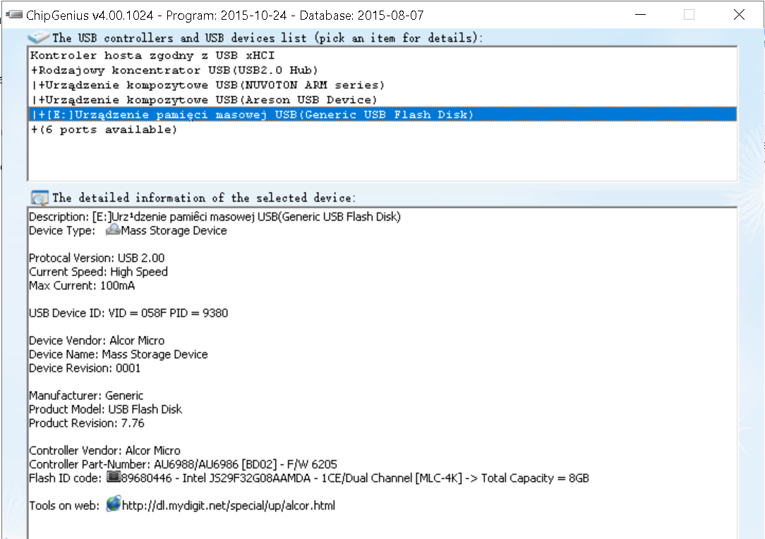

    Mam problem z sformatowaniem pendrive zabezpieczonym przed zapisem.
    Próbowałem z poziomu windows oraz za pomocą programu RUFUS 3.6 w którym podczas formatowania wyświetla błąd "0xC003045D
    Poniżej info z programu CHIPGENIUS
    Czy mogę jeszcze coś zrobić czy pen nadaje się tylko do kosza ?
    Okno właściwości dysku USB MEGAROBSON z systemem plików NTFS. Zrzut ekranu programu ChipGenius z informacjami o pendrive zabezpieczonym przed zapisem.

    Np wyczerpany pod wzgledem ilości zapisów pen się przestawia w taki tryb.
    Archiwum starych spraw, kupić nowy

    try AlcorMP_UFD 10.05.17.MD

    Spróbuj wyzerować LBA0 dowolnym hex-edytorem, to sprawdzimy, czy pendrive w ogóle jest w stanie fizycznie dokonywać zapisów.

    only alcormp repair this pendrive
