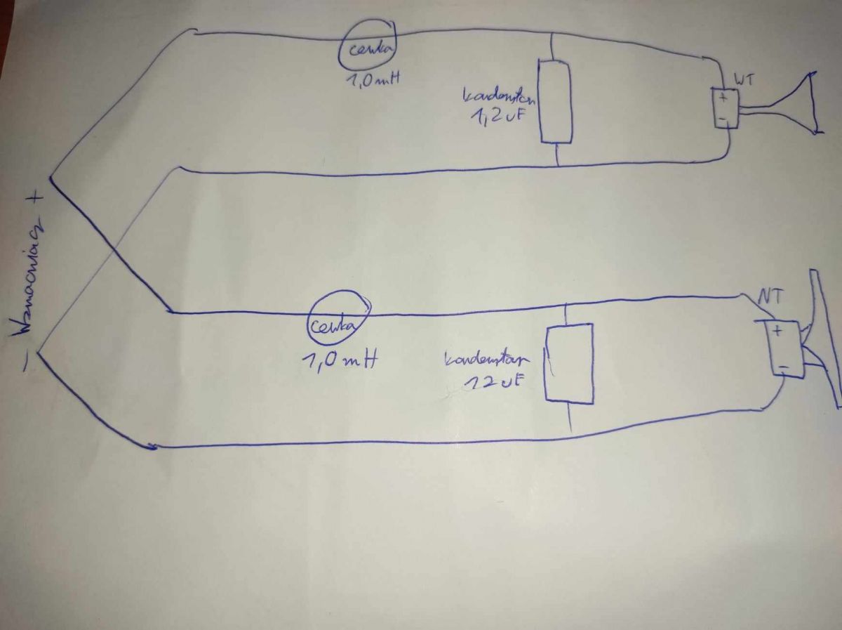

    Witam, czy poniższa zwrotnica będzie odpowiednia dla STX W.25.300.8.MC_v2 + D.12.800.8.TI.
    Schemat prostego układu elektronicznego zwrotnicy głośnikowej.

    Witam. Troszke mało danych. C przy wysokotonowym w szereg, nie równolegle.

    rnb_bolii słusznie prawi, że kondensator w sekcji wysokotonowej w szereg, ale też cewka równolegle. Generalnie zwrotnica 12 dB/oct powinna wyglądać tak: Schemat zwrotnicy głośnikowej z kondensatorem i cewką.
    Natomiast jeśli chodzi o dopasowanie do konkretnych głosników to już zupełnie inna sprawa. Poprawne projektowanie zwrotnic głośnikówych to dość skomplikowany proces i niewykonalny na odległość.

    @m3fiuuu żeby stworzyć zwrotnicę potrzebna jest wiedza w jakiej obudowie będą pracować głośniki. Masz już jakąś obudowę lub jej projekt, jej wymiary, układ głośników na przedniej ściance?

    Przepraszam za tak długą nieaktywność, dziękuje za pomoc. Chodzi mi bardziej czy przykładowo wysokotonowy na 150w się nie "rozleci".
    a i nie ma w tym schemacie błędu przy wysokotonowym jak jest na początku + to lecąc prosto robi się z tego minus na łączu wysokotonowego?
