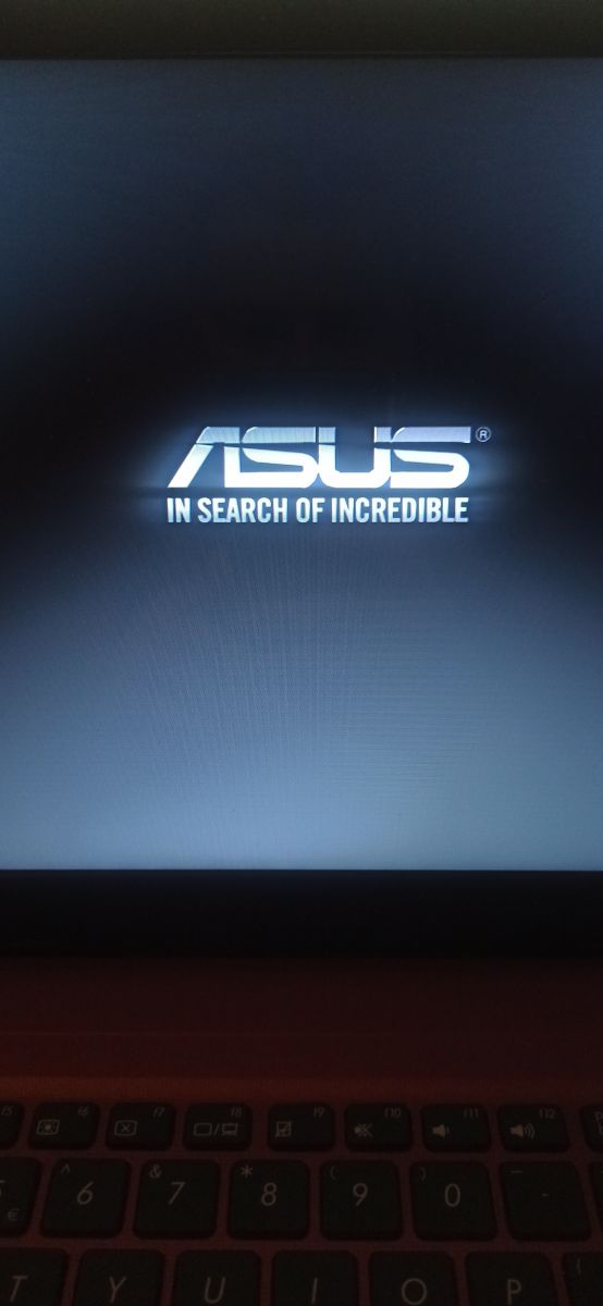

    Witam. Mam problem z laptopem Asus R540L. Po włączeniu stoi na stronie logowania. Nieudane uruchomienie Asus R540L - brak dostępu do BIOSu i instalacji Windows z USB
    Nie mogę wejść do BIOS-u. Zmieniałem dysk i dalej to samo. Nawet nie startuje instalacja z USB Windows.

    Jak wyjmiesz dysk to wchodzi sam do BIOS-u, czy również stoi na logo ASUS-a?

    Dysk i ram wyjęte i dalej jak wciskam F2 nie można wejść do biosu cały czas jest logo Asus in Search of incredible.

    Jeśli nie ma urządzenia do bootowania laptop sam powinien wejść do BIOS-u, nie trzeba nic wciskać. Spróbuj zrobić reset BIOS-u, poprzez wypięcie baterii z płyty głównej. W tym modelu podtrzymanie pamięci realizowane jest chyba za pomocą baterii głównej, nie ma baterii CMOS. Zatem wyjmij/odepnij baterię na kilkanaście minut.

    kombinowałes coś ze zmianą systemu, czy stało się samo ?
    Sprawdz napięcie bateryjki 3V (CMOS)
    p.s
    Patrz Link
    Sprawdz dysk na innym urządzeniu , użyj MHDD
    Możliwy problem z RAM.... pociagnął za sobą Bios

    Odłącz wszystko od kompa, wyjmij 1 kosc RAM, reset bios , wystartuj go na ładowarce bez bateri bez dysku i z 1 koscia Ram po resecie Bios po odłączeniu wszystkiego od kompa z portów USB, mozesz sprobowac tez odłączajac klawiature i tuch pad jak po tym nie zmieni sie nic to bym stawiał na mostek lub grafike.
