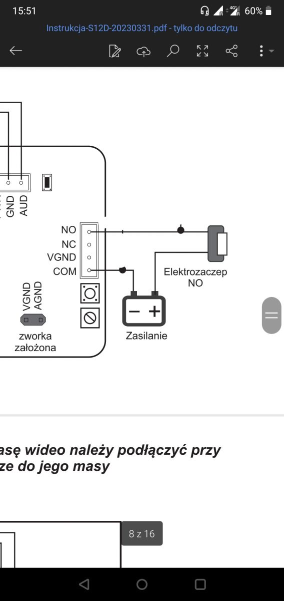

    Mam wideodomofon Vidos x M11B-X i S12D. Czy takie podłączenie elektrozamka jak na zdjęciu jest prawidłowe? Wymazałem ze schematu przycisk wyjścia.
    Schemat połączenia elektrozamka z wideodomofonem Vidos.
    Zasilanie mam w planie wziąć ze stacji bramowej.
    Tak

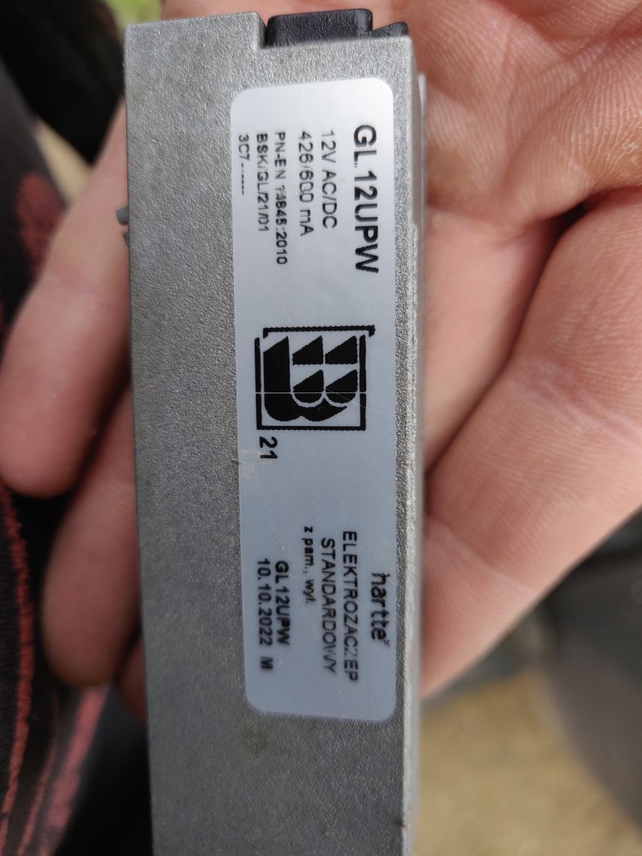

    Podłączyłem tak jak na schemacie to dziwnie działa. Otwieram furtkę na monitorze i furtka się otwiera ale jak ja zatrzasne to mogę od razu jeszcze raz ją otworzyć. Czyli elektrozamek nie blokuje się po zamknięciu furtki.
    Widok zbliżenia na elektrozaczep GL12UPW z etykietą.
    bo masz elektrozaczep z pamięcią.

    mati.m92 napisał:
    Czy ten będzie odpowiedni?
    Jeżeli gabarytowo się zmieści (a powinien), to tak
    mati.m92 napisał:
    Czyli musze kupić elektrozaczep bez pamięci?
    Jeżeli nie zależy Ci na pamięci, to tak.

    mati.m92 napisał:
    Co daje pamięć bo nie rozumiem.
    Wkleiłem wcześniej opis tej funkcji - tam masz teorię.
    Praktyka jest jednak często taka jak u Ciebie, więc jeżeli to faktycznie przeszkadza, to lepiej z tej funkcji zrezygnować.
