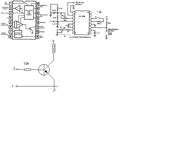

    Witam!
    Mam pomysł na urządzenie ale nie wiem jak je zrealizować.Generator sinusa podłączony do stopnia mocy zrealizowanego na tranzystorze max. 2 A napięcie mniej ważne , przyjmijmy 5-12 V.Tranzystor steruje cewką elektromagnesu, który w zalezności od sygnału sinusoidalnego o małym prądzie podanego na bazę wysterowuje prąd kolektora i przyciąga lub oddala metalową blaszkę (lub magnes).W efekcie ruch jest płynny nie jak w plie czy prostokącie.To odchylanie blaszki najlepiej jakby było regulowane, czyli "sinus" musiałby zmieniać częstotliwość wystarczy od 0.01 Hz do max 2 Hz.Duży prąd tranzystora jest potrzebny ze względu na ciężar blaszki.W grę wchodzi tylko sinus.Dodam że nie znam się nic a nic na generatorach i jakieś wypełnienia czy cuś nie są mi znane także nawet nie wiem czy mi to tez do szczęścia potrzebne :D Czekam na ewentualne pytanka :)
    Dzięki i pozdrawiam!!
    PS Koszt budowy układu nie większy niż 15 zł
    PS2 Mile widziane rozwiązanie na uC.

    Można jeszcze na XR2206 ale można też użyć znacznie tańszej pętli fazowej (koszt do 2zł!) kod: CD4046. Wychodzi z tego piękny sinus regulowany napięciem czyli VCO od 0,1Hz do 6kHz.
    Sprostowanie:
    Oczywiście z CD4046 wychodzi nie sinus a prostokąt. Zrobiłem kiedyś taki generator sinusa ale tak: Regulacja częstotliwości za pomocą wspomnianej wyżej pętli fazowej 4046 której sygnał dodawany był na licznik CD4040 który z kolei adresował pamięć równoległą EEPROM 28C16 z zaprogramowanym wcześniej sinusem. Jako przetwornika D/A zastopsowałem drabinkę rezystorową typu R2R i po wygładzeniu był już precyzyjnie sterowany sinus. (podobny układ był kiedyś opisany w EP)

    Wbrew pozorom na tak małe częstotliwosci sprawa nie jest najprostsza w technice analogowej.
    Jeżeli nie jest wymagany super czysty sinus najłatwiej zrobić go ze schodków (przetwornik D/A robiony na piechote na demultiplekserach CMOS).Jako generator może byc wtedy ICM555.Albo na jakiejś pamięć ROM odtwarzanej bez końca.W końcu tez bedzie mikrokontroler..

    Przecież układ jest śmiesznie prosty. Do nóżki 1 i 2 podłączasz tranzystor (wzmacniacz klasy A) i masz pięknego sinusa na Twojej cewce (elektromagnesie). Ze względzu na małą częstotliwość nie trzeba się martwic o przepięcia indukcyjne. W przypadku zasilania 12V i I=2A maksymalna moc strat wydzielona na tranzystorze będzie nie większa niż 24W czyli wystarczy dowolny tranzystor powiedzmy 100W na radiatorze.
    • Jak zbudować tani generator sinusoidalny 0.01Hz-2Hz do sterowania elektromagnesem? sinus.JPG (21.55 KB) Musisz być zalogowany, aby pobrać ten załącznik.

    Przed chwilą widziałem w Ruchu Elektronik Hobby czy Nowy Elektronik Nr 5.Jest tam jak na zawołanie właśnie taki generator jakiego potrzebujesz.Nie sądzę aby można byłoby to jakoś gruntownie uprościć.Trzeba wziąść pod uwagę że wymagany zakres przestrajania to 1:200.

    Dziękuję za wszystkie wypowiedzi :) tak jak pisałem jest mi to obca dziedzina, wszystko jest już prawie jasne...jak regulować częstotliwość w tym układzie w zakresie który jest w tytule postu??
