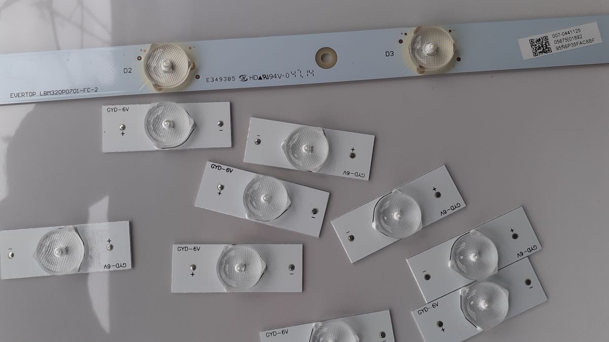

    Matryca podklejona do ramki !!! Kilka dni temu naprawiałem takiego Philipsa. Błyska podświetlenie na jedną sekundę. Wiadomo - podświetlenie. Matryca zdejmuje się z ramką. Nawet lepiej , bo matryca " sztywniejsza ". Miernik w dłoń i .. dwa LED -y nie świecą. Wlutowanie pojedyńczych LED w kilka minut. /LED-y kupione u chińczyka - 1 szt ok. 1 zł / Montaż matrycy i Philips działa .
    Koszt naprawy ; 2 zł - robocizna własna. Philips 32 PHH 4201/88 - z " wystawki ". Płytka PCB z diodami LED oraz kilka oddzielnych modułów diodowych na białym tle.
