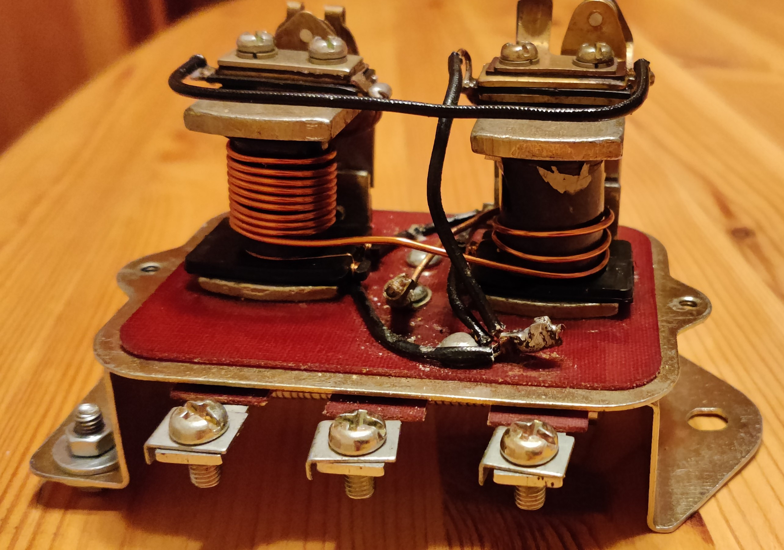

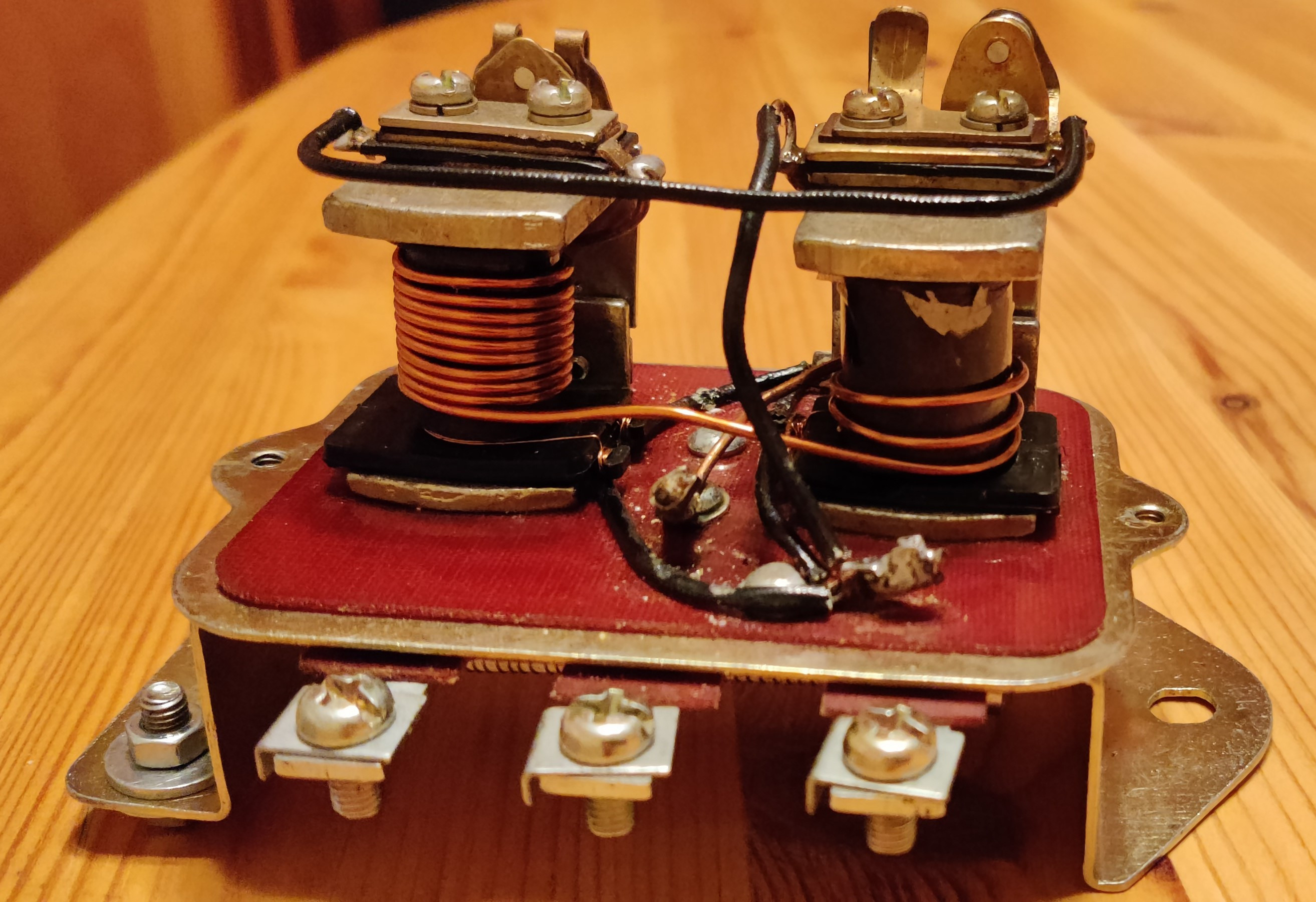

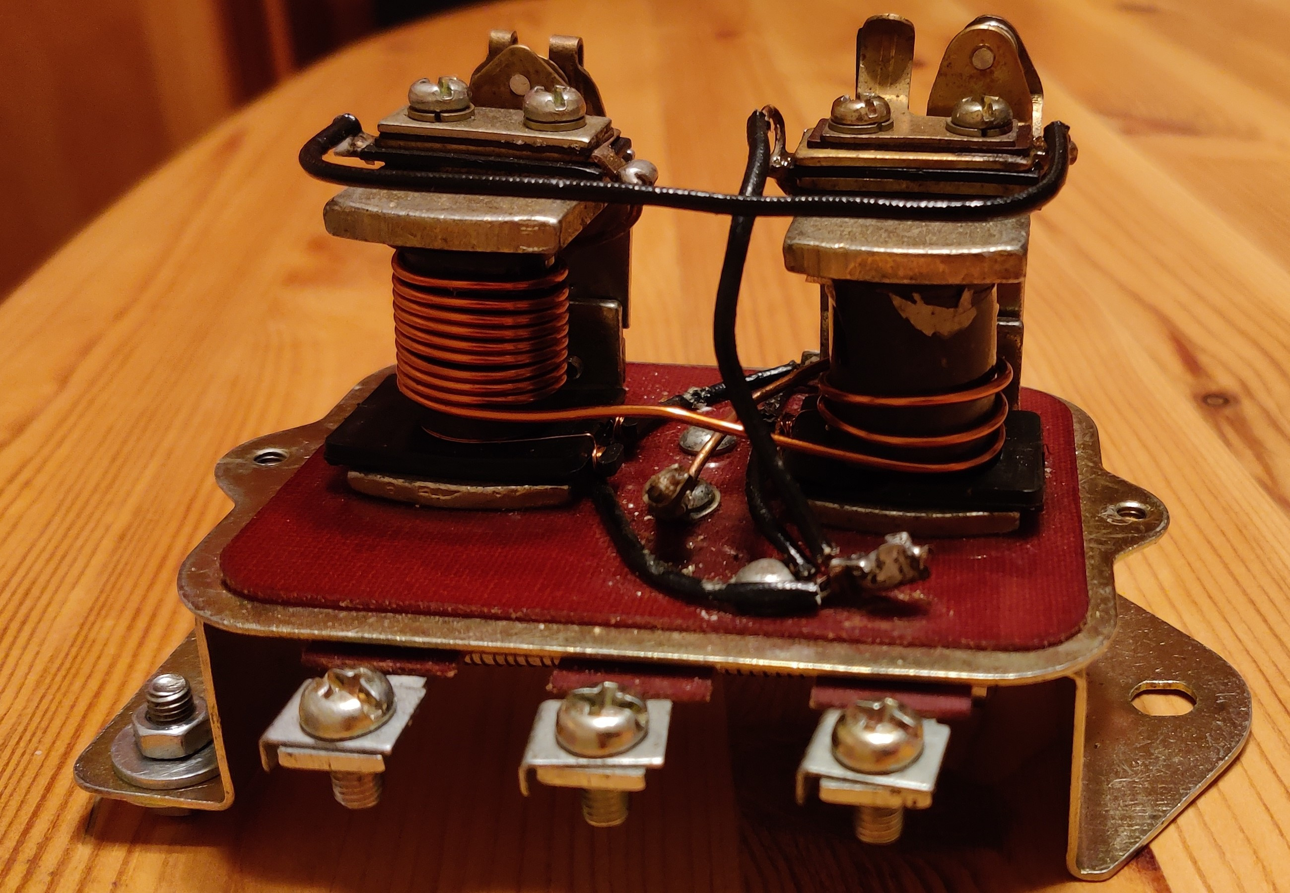

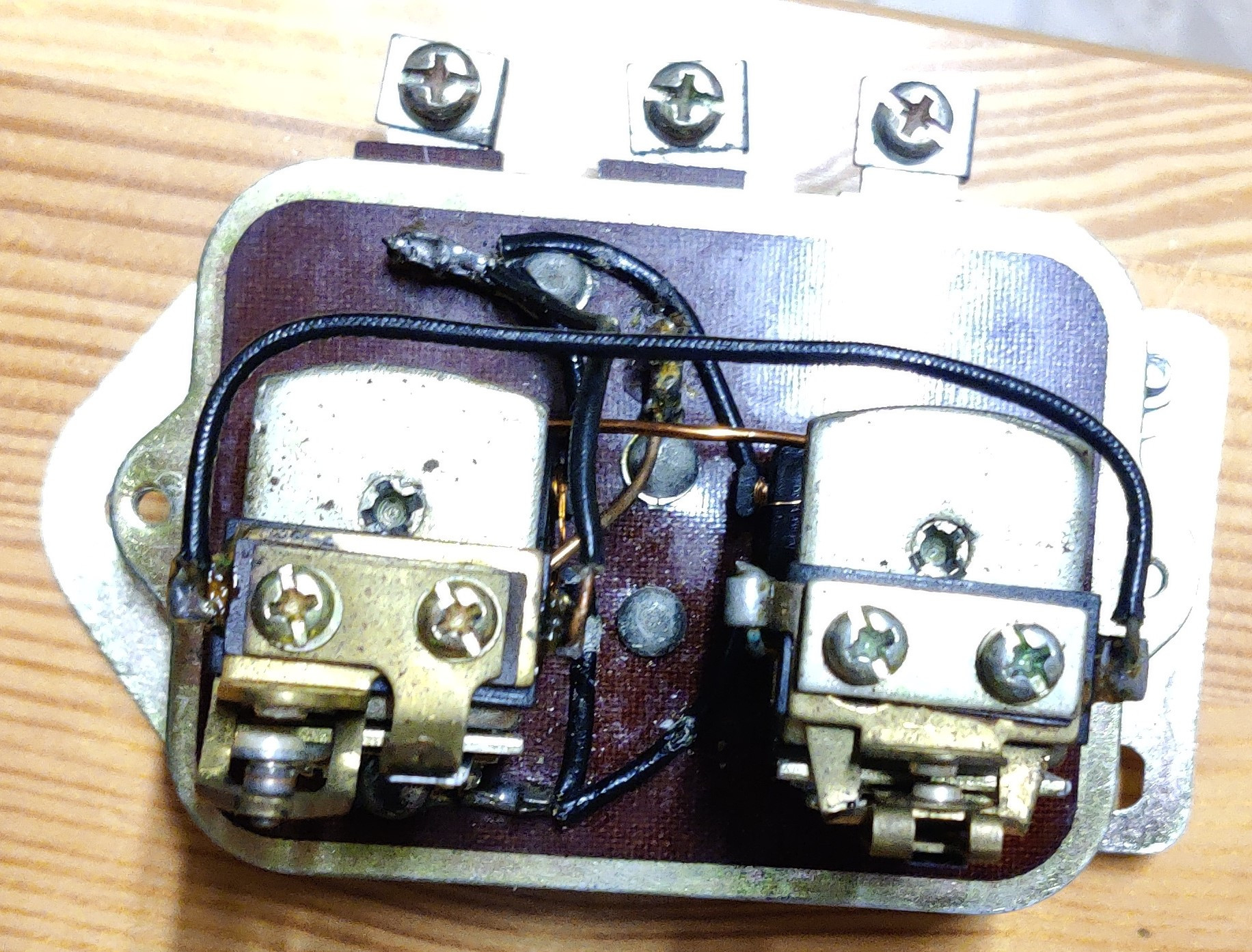

    Posiadam taki regulator napięcia prądnicy prawdopodobnie do Ursusa C-360 lub C-330. Może ktoś określić typ tego regulatora. Będę bardzo wdzięczny za pomoc.

    Zaciski od lewej "16" ; "19" i "18". Plus na obudowie (na masie). Prawidłowo to stwierdzam? Jutro spróbuję go przetestować.

    Regulator ten nie współpracuje z prądnicą C-33o (+ masa). Prądnica nie wzbudza się. Wygląda, że ten regulator jest do C-360 typ RG-15D.
