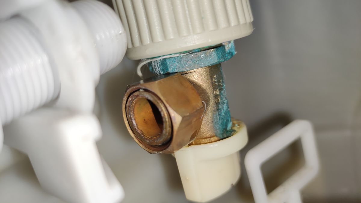

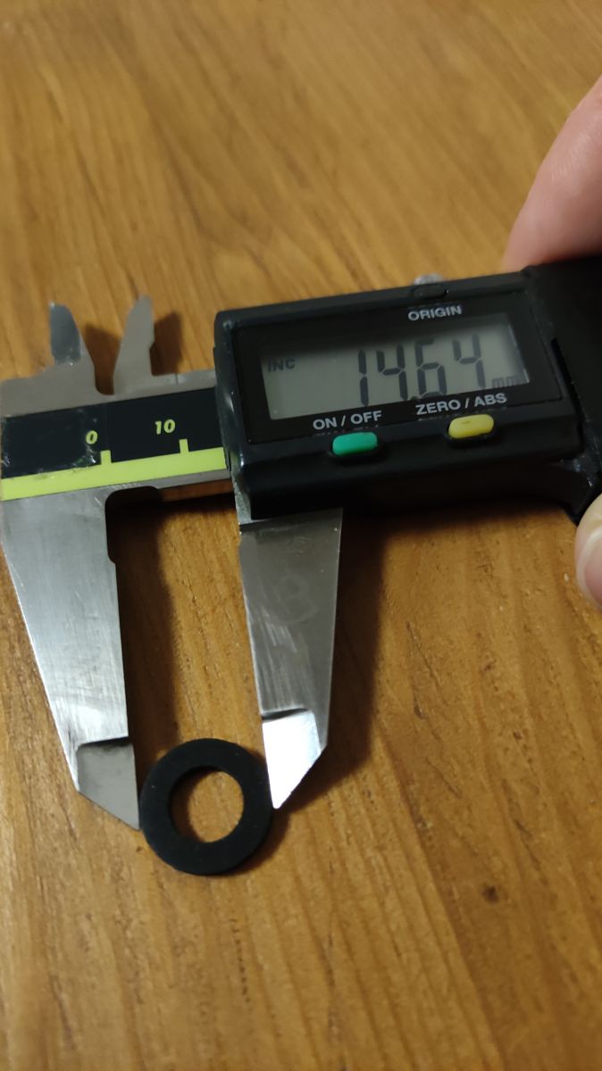

    Wymieniłem zawór napełniający w gebericie. Przy połączeniu zaworu z dopływem wody cieknie. Wcześniej nie było tam uszczelki, jednak po montażu bez uszczelki cieknie. Dołożyłem uszczelkę, którą polecono mi w sklepie - nie pomogło. Dokręcam do oporu. Cieknie z częstotliwością kilku kropel na sekundę. Może nieodpowiednia uszczelka dobrana? Proszę o poradę jak uszczelnić.
    dopływ wody

    uszczelka

    Wyszlifuj końcówkę gwintowanej rurki, bo pewnie jest na ostro i uszczelka nic tam nie da. Owiń to wszystko (razem z uszczelką) taśmą teflonową i powinno trzymać.

    Finalnie przy jednym z kolejnych podejść udało się skręcić z wykorzystaniem uszczelki tak, że nie cieknie (bez taśmy i szlifowania). Możliwe, że gwint nierówno wchodził i przy kolejnym podejściu udało się bardziej dokręcić.
